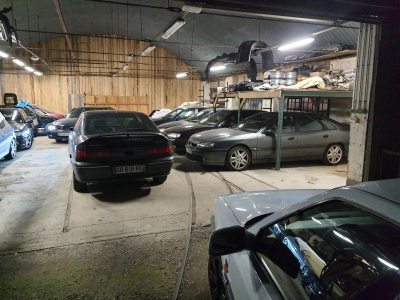

Ayé grosse journée boulot sur celle ci hier !
J'ai mis 4 amortisseurs classiques à la place des suspils pour pouvoir passer le Ct puisque le support de capteur arg est tordu et que je n'arrive pas a le redresser suffisamment pour que la valeur du capteur ne derive pas trop.
J'ai aussi remplacer l'aile avant gauche qui était enfoncée , sauf que ,la voiture a eu un petit choc avant qui avait plié la traverse et tordu un des axe de ventilo,qu'à cela ne tienne, je tombe toute la face avant ,et la , forcément une cage pete dans le bout du longeron...
Pas grave ,on dépose la traverse quand même et j'extrait la cage pétée,
Du coup je vais chercher dans mon magasin
Une traverse avant toute belle
Une paire de lave phare ph1
Un bloc radia
Une traverse fibre
Et 2 3 conneries !
On en profite pour sortir l'initiale prv !

C'est beau d'avoir les outils, du stock, de la place et la maitrise.
- saf17
- Messages : 1315
Re: [FANFAN 21] V6 RXE 1993 Noir 676
Toujours aussi sympa ce garage
.. Mais dans une caverne a Saf, ne devrait t'il pas y avoir que des Saf ?
Certaines Peugeot sont sympa aussi.
Ohh il y a de tout ^^
Même moi je n'ai pas que des safrane ^^
Clair que certaines sont sympa !
