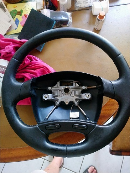

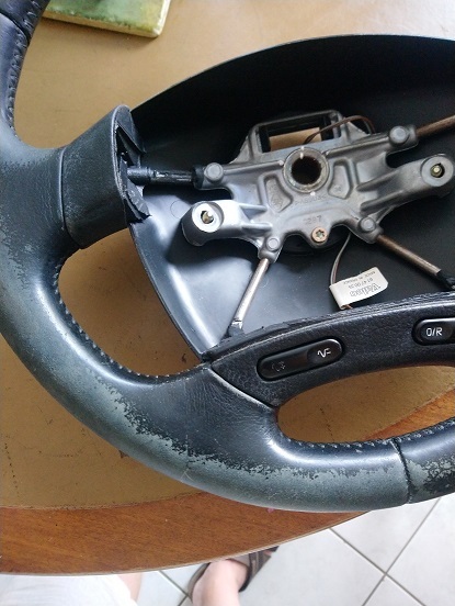

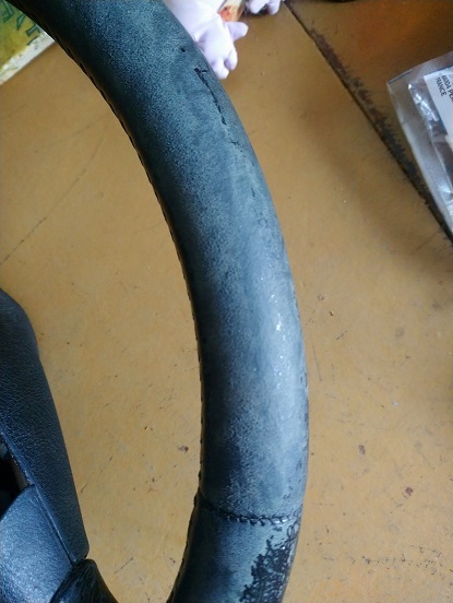

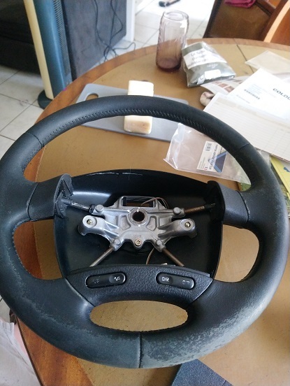

Par ailleurs j'ai commencé la réstauration de l'intérieur :
J'ai commencé par le volant qui était en salle état en achetant pour 50€ un kit de rénovation chez colourlock.fr:

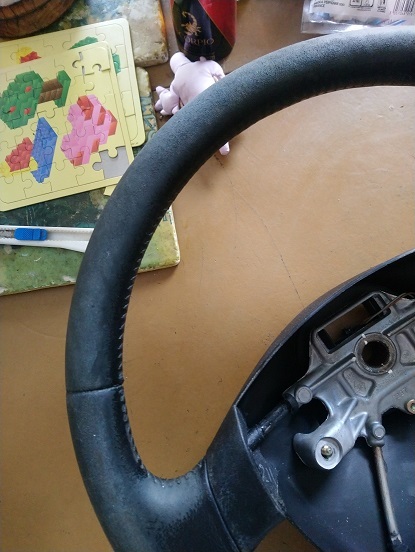

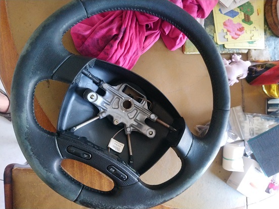

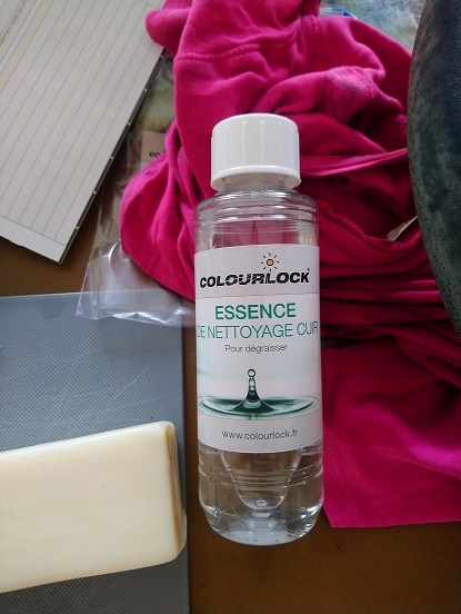

Etat du volant au départ aprés démontage :
On commence par un netoyage complet avec un savon spécial nétoyant cuir que vous trouvez chez décathlon et une éponge propre :
Voilà l'état de l'eau aprés nétoyage :

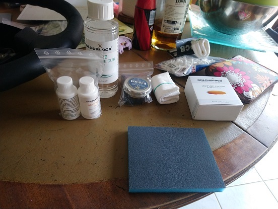

Puis on ouvre le kit de réstauration :
qui contient : Un dégressant cuir
une mousse avec papier de verre en 240
une mousse avec une boite de graisse noire
un carton qui contient la teinte avec une mousse pour l'appliquer
des chiffons pour application
un produit fixateur qui protége la teinte et la fixe
et enfin un netoyant aprés fixateur

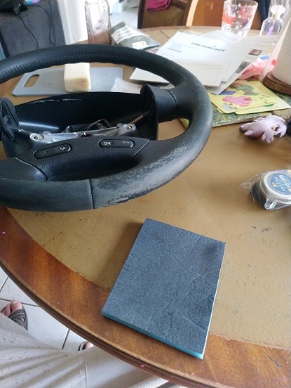

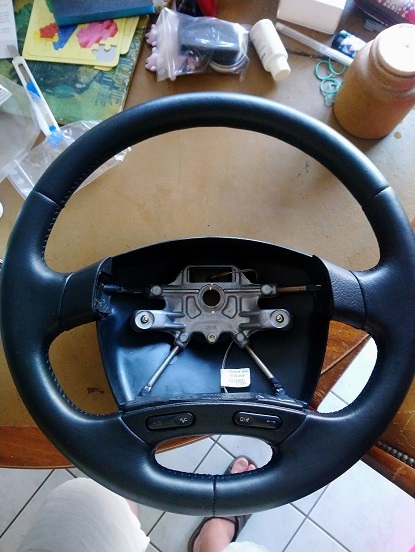

On commence par poncer le volant au 240 ! Prenez bien votre temps pour bien le poncer car sinon ca va jouer sur la finition !
Voilà aprés ponsage :

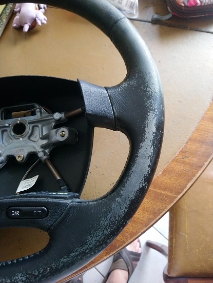

Puis on applique le produit dégraissant pour retirer éventuelement les colles ou vernis etc :
Voilà ce que ca donne une foie passé :

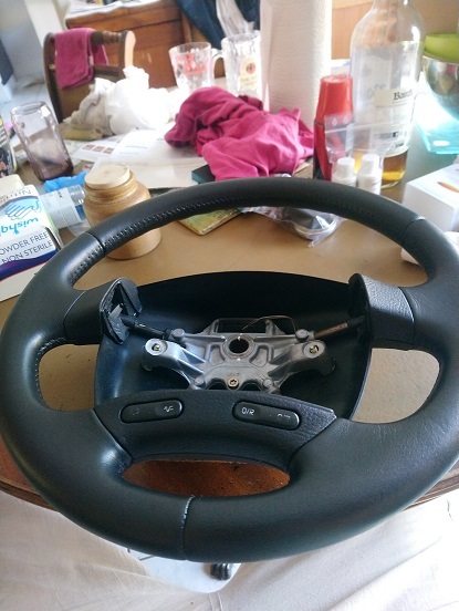

Puis on passe en temponnant avec la mousse la première couche de teinture :
Puis la deuxième :
Moi il faisait 27°c dans la pièce donc ca a vite seché mais en hiver vous pouvez accélérer le processus de sechage avec un seche cheveux.
Enfin vous passé le fixateur qui protége et fixe la teinture sur le cuir !
Ca donne ca :
le resultat est top ! Il est comme neuf !
A savoir qu'il font la même chose pour le cuir des sièges ! je compte refaire mes siège avant avec les même produits et je leur enverrais
un échantillon de cuir pour qu'ils me fassent la bonne teinte moyénnant suplément !
Voilà les amis la suite au prochain épisode !
Puis la deuxième :
Ca donne ca :

Bravo pour le superbe résultat.
Tu as dû angoisser au début.
Merci pour ton reportage qui donne envie à reproduire.

mais c'est vraie qu'au début vu l'état du guidon tu te demandes comment il va revenir.
En gros j'ai mis deux heures pour le refaire.
Pour l'odeur, c'est surtout le produit dégraissant qui sent fort. Comme de l'acétonne.
Bien ventiler la pièce. Mais 30 minutes aprés ca sentait plus rien.

Le résultat est top
J’ajouterais un conseil à ceux qui veulent se lancer, qui peut paraître évident: faire la teinture avec un éclairage important, et dans la mesure du possible, démonté de la voiture !
J’ai refais un intérieur de 206cc, en le démontant et opèrent dans la Cuisine (Madame était ravie, encore une fois
) : résultat top: super content.
Confiant, Je m’étais ensuite lancé dans la remise en état du volant de la BMW, mais dans le garage,volant encore en place avec le seul néon au plafond.
Ça semblait bien, mais j’t’explique pas le résultat au grand jour
Du coup, vexé, j’ai envoyé le volant chez un sellier, et pour 180 balles: il était parfait.
La, j’hésite encore pour celui de la Safrane..

Ayant refait il y a fort longtemps le volant de ma Phase-1 (nettoyage et un seul produit bien stable), le fait qu'il soit déposé est la seule solution pour bien voir ce que l'on fait.
Il faudrait que je le refasse comme ton "Tuto" pour qu'il retrouve un touché et un visuel plus avenant : pas d'airbag, donc hyper simple.
Et en profiter pour celui de ma Phase-2.
