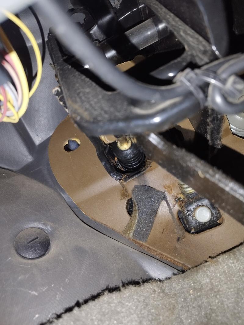

Après avoir jeter un coup d'oeil pas de fuite en tout cas vraiment apparente ou de coulure flagrante

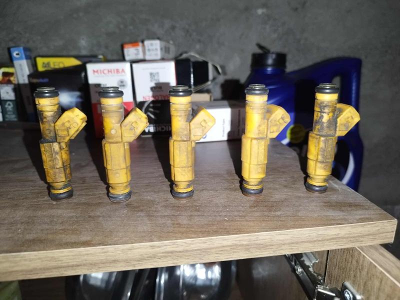

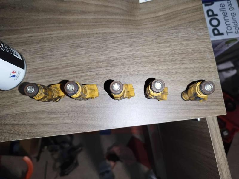

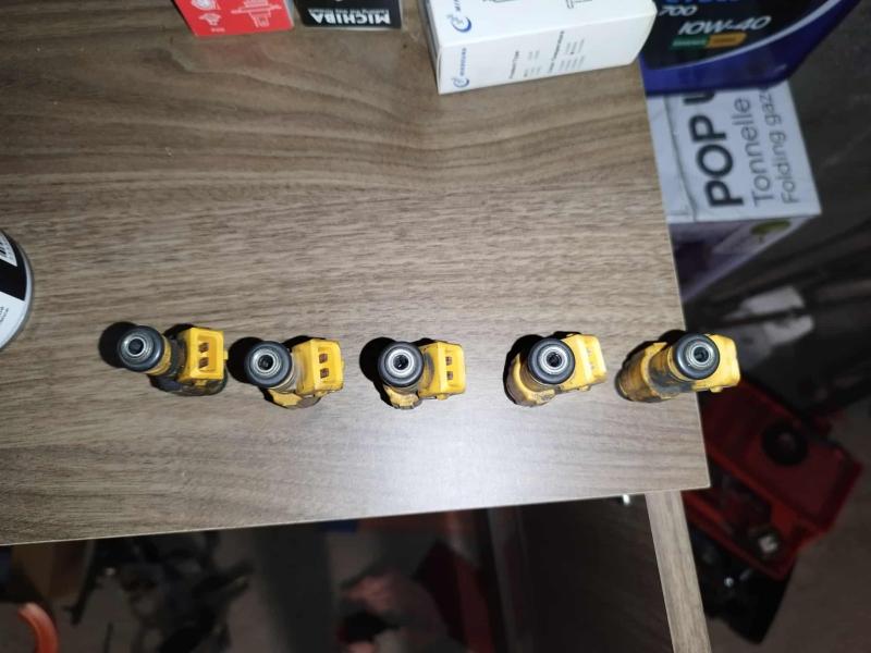

Concernant les injecteurs d'occasion que j'avais de coté les voici, je vais les montés a la place des autres et bien voir s'il y a une différences.....ou pas :D

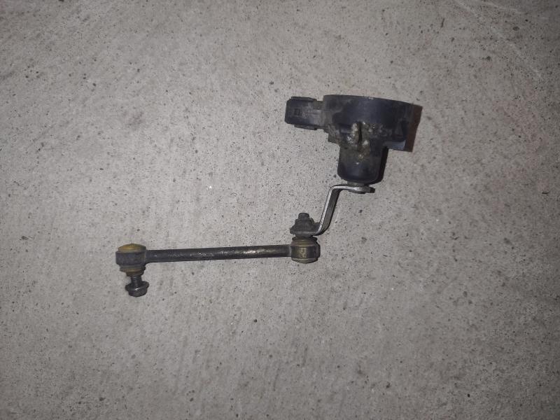

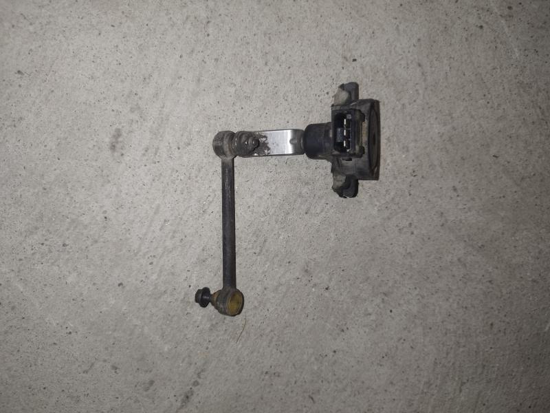

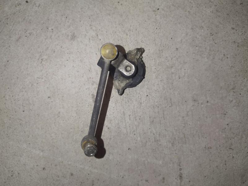

Un autre petit détail je vais prochainement changé mes d2S mais mon réglage d'assiette ne fonctionne, bon je sais pourquoi enfin je pense puisque une pièce était défaillante et je l'ai enlever.
Mon souci est que je ne lui trouve pas de remplaçante :(

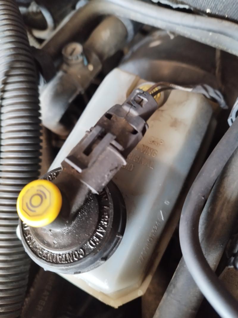

Concernant mon bocal de liquide de freins le niveau est bien au dessus du maximum ( voir photo )
Une purge a déjà été faite avec avec un nombre trèèèèèès conséquent de bulles dans le circuit.

L'intérieur de l'émetteur est quand même brillant sur le soufflet.
Il y a de la graisse du côté de la boule de la pédale : OK, mais là cela me semble aussi sur le soufflet et tout au fond.
Sur le 2ième injecteur en partant de gauche sur la 2ième photo injecteur, il y a une "saleté" noire : à confirmer et nettoyer s'il y a lieu.
Prévois un chiffon lors des remplacements, la rampe reste à 3 Bars de pression, moteur arrêté.
Pour le bocal de liquide de frein, comme discuté, retires avec une seringue et un chiffon dessous pour la goutte, tout ce qui dépasse le max, ce sera mieux.

Pour le capteur, il est HS, ou c'est la biellette ?

Concernant le capteur je pense qu'il est HS car sur les photos suivantes ont voir qu'il a été bricoler et il y a comme de la colle ou du silicone dessus

Pour l'embrayage et l'émetteur comme je te l'ai expliqué pour l'instant il ne patine pas vraiment donc y'a t'il juste besoin de changer l'émetteur ?
