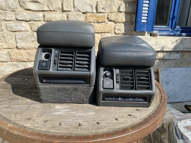

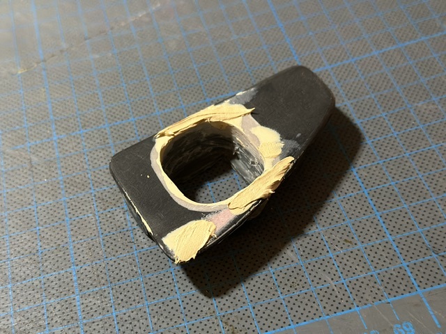

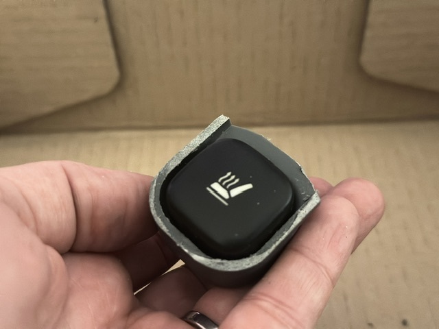

J'ai commencé l'adaptation de l'interrupteur de siège chauffants à l'arrière.
Je condamne le cendrier sur la garniture de porte pour y greffer une partie de la garniture de siège conducteur. Ainsi, j'ai la bonne forme pour y clipser l'interrupteur.

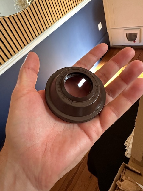

Hormis cela, pas encore récupéré la boite. j'attendais de recevoir le joint de Georg ainsi que l'outil pour le mettre en place. Reçu le premier, je l’ai déjà donné au petit vieux qui s'en occupe. Par contre, visiblement l’outil a été perdu par DHL :demon:
Bon sinon, retour sur les cendriers
On commence par découper la petite excroissance du capot de cendrier arrière, et combler au mastic-fibre
Puis, découpe de la garniture de siège avant pour récupérer un support d’interrupteur
Marquage de l’un sur l’autre pour la découpe
Assemblage des deux au mastic-fibre, et découpe du cendrier pour accueillir le faisceau d’alimentation
Ponçage puis deuxième couche de mastic-fibre
Ponçage et retouche au mastic fin
Je laisse sécher, puis ponçage, apprêt, peinture, vernis,…

Message par jpdubuc » 17 nov. 2024, 22:53
Belle idée.
Une question : pourquoi ne pas poser les interrupteurs sur l'arrière de la console centrale ?
Cela ferait plus court en câblage, donc moins de pertes dans les fils et à travers la transition de la porte.
Message par Polo21 » 18 nov. 2024, 00:03
Très simple: pas de place sur la console
Et puis parce que ça fait un truc lumineux de plus sur la porte 😋

Message par Polo21 » 18 nov. 2024, 09:47
:D :D :D :D
Un kit néon ?
18 nov. 2024, 02:13
En partie basse de la console, dans la zone moquette ?
Sauf qu'en 4x4, je ne sais pas ce qu'il reste de hauteur ?
Ne mets pas un voyant trop fort, pour ne pas effrayer les passagers arrières. ;)
Nein !
Pas de place, car pas de moquette ! Et surtout, j'aime bien modifier, mais je veux toujours que ce soit rétroactif.
Là, percer une console introuvable, même pas en rêve.
Les cendriers ne me servent à rien, donc autant les recycler. Je ne modifie pas le panneau de porte, donc c'est ok pour moi
Le câblage est déjà prêt et en place depuis le début d'année. Je voulais que cela fonctionne comme à l'avant, en allumant le voyant au compteur.
Le côté conducteur est déjà terminé. Du coup c'est le voyant du bouton d'origine, donc ça éclaire autant que le bouton de vitre

Message par Polo21 » 18 nov. 2024, 14:57
Oui ça peut toujours servir les prises
Quant à les remplacer pour les boutons, pas hyper ergonomique. Déjà pour l’emplacement, et aussi leur position l’une en dessous de l’autre pour des sièges l’un à côté de l’autre.
Et j’aurais forcément dû agrandir le trou de l’allume cigare pour faire passer la connectique au cul du bouton.
L’idéal aurait été de faire comme dans la Heuliez, au centre.
Mais j’en suis pas à ce point 😋

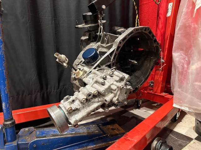

Autre breaking news: j’ai récupéré ma boîte, après deux ans 🫣, roulements et synchros neufs, joint spy droit neuf.
Joint de cardan et renvoi d’angle remplacés par d’autre en parfait état, prélevés sur une pk7
« Y’a plus » qu’à remonter le tout

Le cendrier déguisé en support : rend bien : bravo. :bravo:

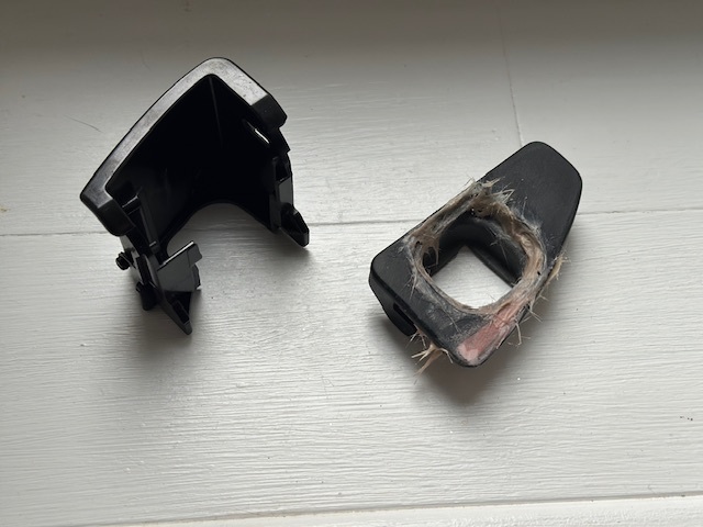

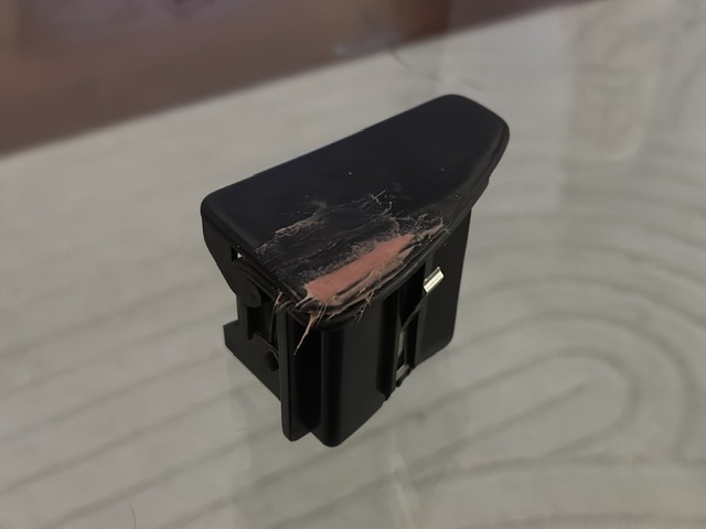

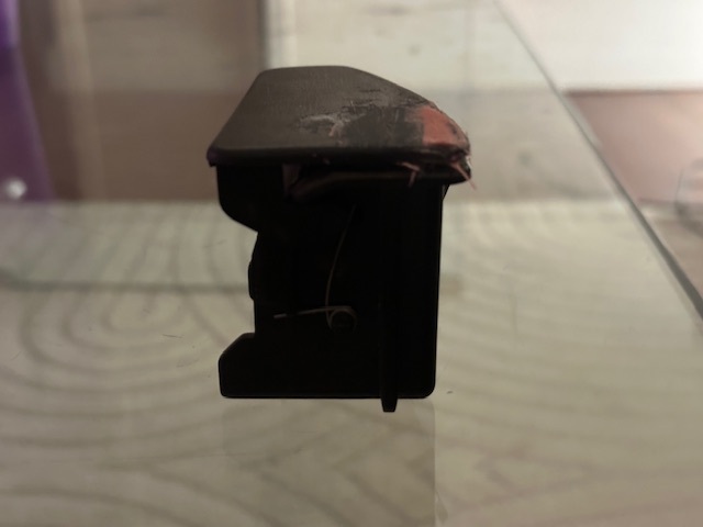

Est-ce qu’il y a une manière particulière de remettre les loquets de portes. Je vais bientôt échanger le panneau de porte arrière droit, et ça ne coulisse pas bien
JP, un petit tuto de dispo ? :D
