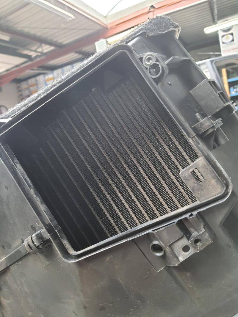

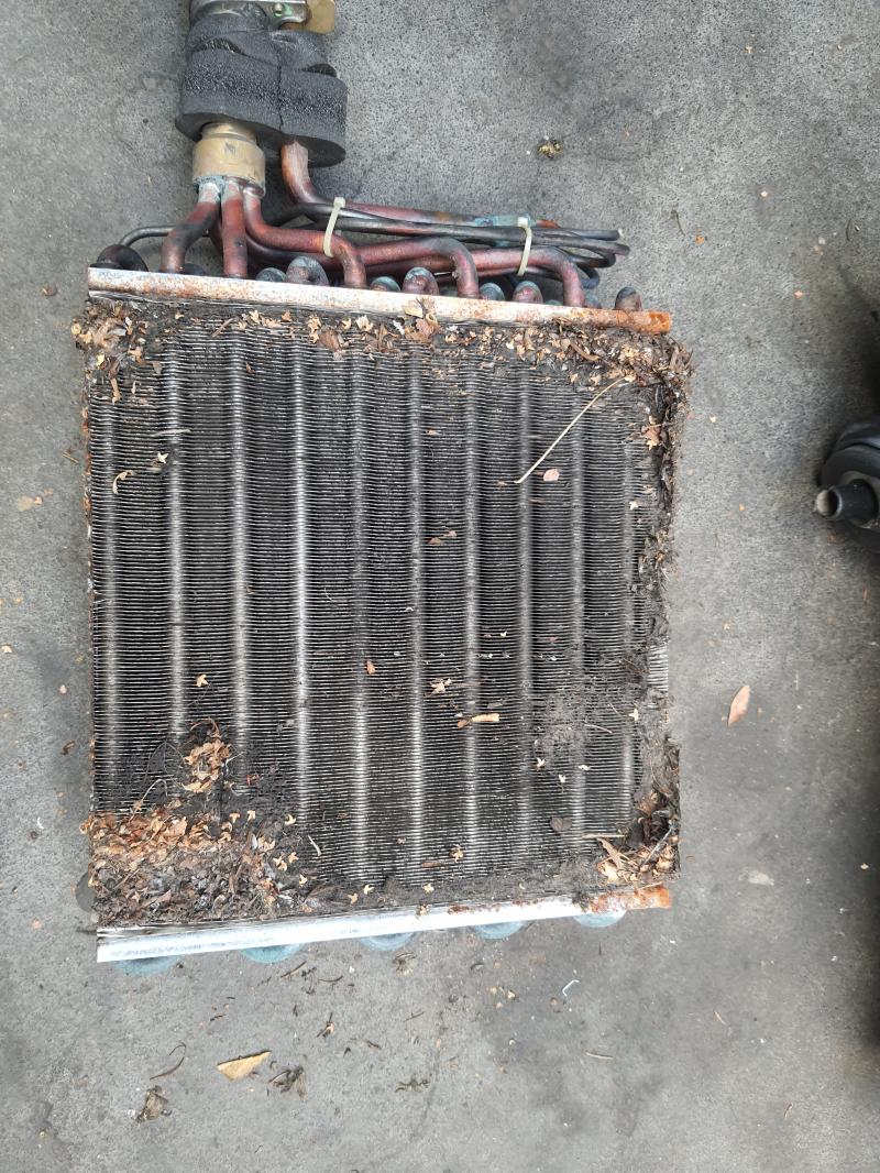

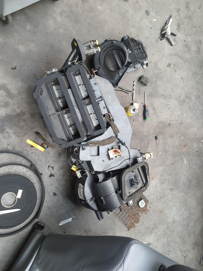

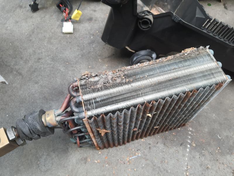

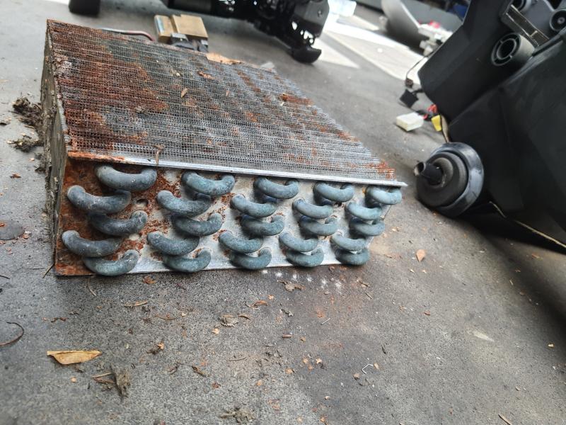

J'avais une fuite lente qui s'est avérée il y a quelques temps , et le diagnostic était vide posé ..
L'évaporateur a décider de se suicider , pour une raison qui va tous nous concerner , l'absence de filtre habitacle laisse passer les spores et toutes les merdes ..
Et ça s'accumule dans l'évaporateur..
Du coup , on change ça par du tout beau !
Le bloc tout beau
On commence a remonter en mettant au propre !

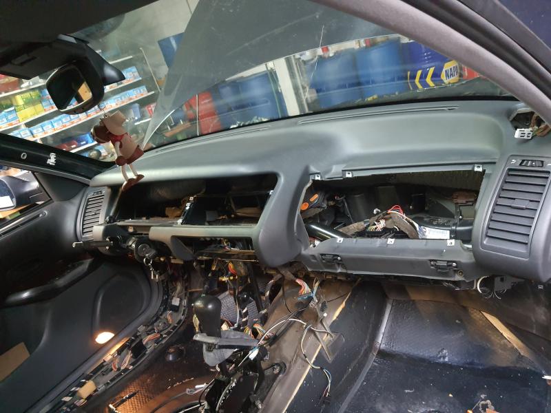

J'ai fini la partie habitacle dans la peine et la douleur de la chaleur mais surtout de cette foutue humidité...
Au programme !
Polissage de la vitre de compteur ,
Ensuite pareil pour l'afficheur deporté
Réparation de l'aération centrale qui comme toute ne tenait pas debout ..
Changement des conduite de ventilation aussi
Nettoyage des moquettes et des surtapis
Nettoyage des 2 consoles , des sièges , des seuils de portes..
Remontage de la baie de pare brise .. ect !
A venir changement du pare choc avant qui me déplaît depuis que j'ai la voiture , remplacement du groupe ventilation moteur , j'ai un ventilateur qui commence a faire un peu de bruit (ou alors je deviens vraiment trop parano ^^)
Et surtout parce que j'avais pris un petit choc dans ce ventilateur donc .. je préfère.
Changement de la bouteille deshydratante et rinçage du ldr !
Apres on sera normalement pas trop mal !
