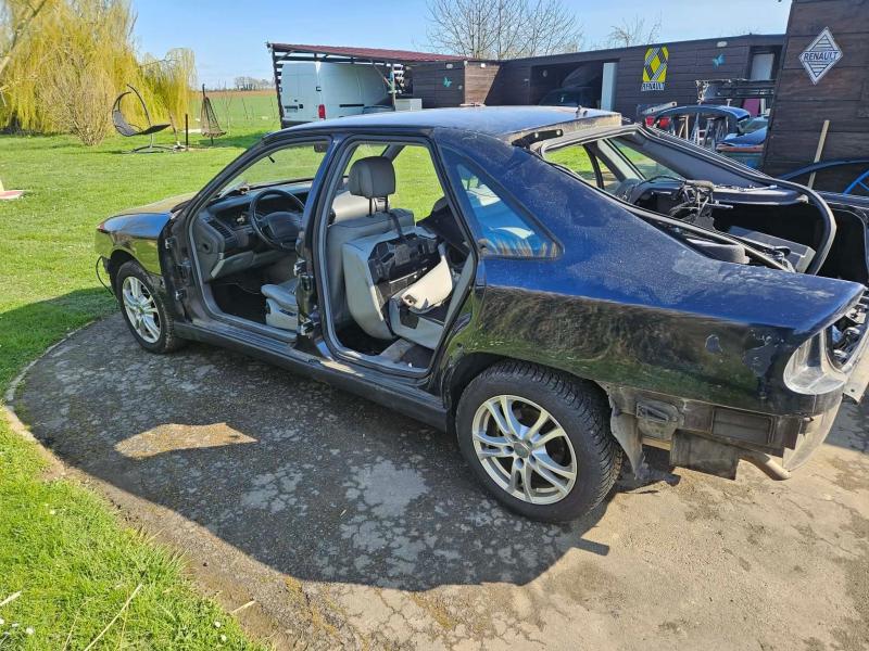

Et sur la page précédente, une jolie photo de mon carrosse…
Messages : 37961
Message par jpdubuc » 12 avr. 2026, 09:44
youplaboum a écrit : ↑
12 avr. 2026, 09:18
Et je m’aperçois que j’ai totalement oublié de vous donner des news de ma Saf « présidentielle »…
Elle va bien, comme vous pouvez le constater…
Ce doit être venteux quand tu prends l'autoroute avec ! :llooll:
Tu es parti pour une peinture totale ?
