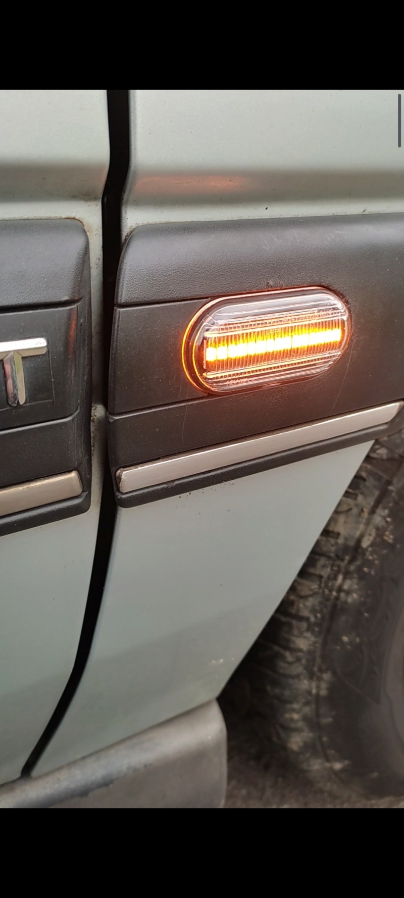

- Messages : 361
Re !
J'ai installé les répétiteurs led dynamiques (j'avais vu ça sur un sujet de JP)
Ça fait un rendu sympa, par contre pour démonter les anciens répétiteur ça a été un peu la galère, au tourne vis ça fait des marques dans la baguette

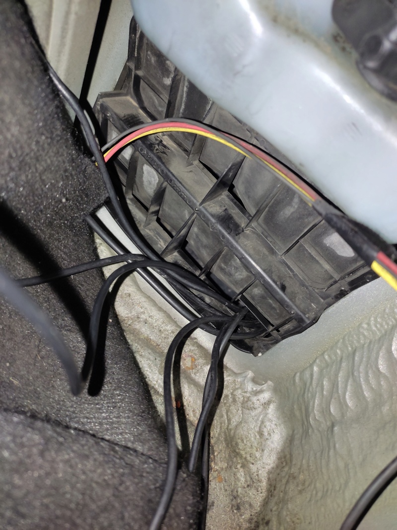

- Messages : 361
C'est tout le bordel pour la caméra + radars de recul
- Messages : 34809
- Messages : 34809
Tes câbles c'est pour des détecteurs de proximité d'une marche arrière ?
- Messages : 361
C'est ça, on les voit sur la présentation en première page (première image) ainsi que la caméra de recul (sur le support de plaque)
- Messages : 34809
Et ils sont discrets.

- Messages : 352
- Inscription : 23 oct. 2020, 11:10
- Ma SAFRANE : Safrane Phase-2 : V6i 24S PACK CUIR
- Localisation : Calvados
C'est normal, c'est parce que ça ne se démonte PAS avec un tournevis. Un tournevis s'est fait pour visser ou dévisser
On trouves des petites spatules recourbées en plastique pour faire ça.

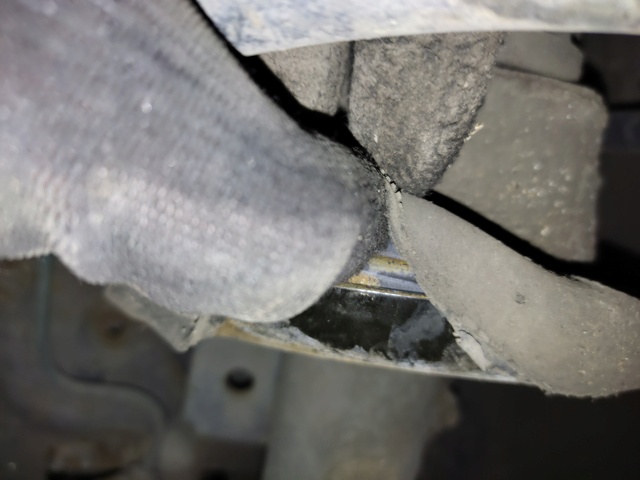

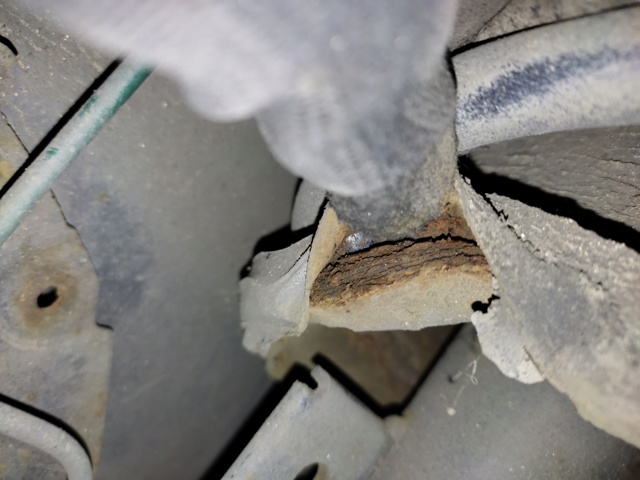

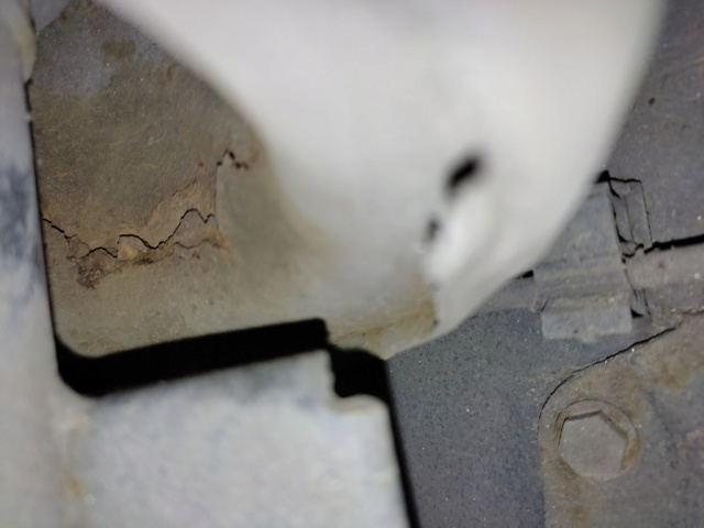

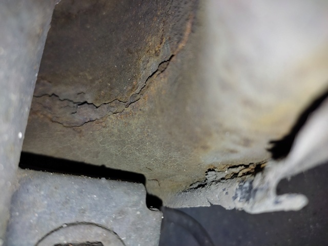

Salut ! (Fais un moment que je ne suis pas repassé)
Je prévois de faire de la route le weekend prochain (400km), avant ça petit contrôle des jeux, liquides etc
Arrivé au coupelles je suis un peu bloqué
Côté gauche
Côté droit
Je vois que déjà de l'intérieur ça s'effrite, par contre je vois pas comment regarder plus en haut vu que le caoutchouc recouvre tout, des avis ?
Côté gauche
Côté droit

- Messages : 34809
LE GRAND classique des fins Phase-2 :
J'avais traité sur place en découpant le caoutchouc posé en vertical, pour temporiser :
https://forum.renault-safrane.com/forum ... es#p417242
https://forum.renault-safrane.com/forum ... es#p417305
Puis remplacés par des Phase-1 traitées :
https://forum.renault-safrane.com/forum ... rt#p451628
https://forum.renault-safrane.com/forum ... 75#p451900
Un exemple de casse (source WEB) :
https://forum.renault-safrane.com/forum ... rt#p455032
Et le TUTO général qui en parle : point H°) :
https://forum.renault-safrane.com/forum ... rt#p469794

Ok je vois mais du coup je ne peux pas voir dans quel état c'est sans détruire le caoutchouc ? Ça reviendrait a laisser l'eau s'infiltrer encore plus
Ce qui me met le doute c'est que la coupelle s'effrite de l'intérieur et c'est pas ouf
Je voulais confirmer la mort de la coupelle, si c'est pour me planter dans le décors en voulant faire de la route c'est pas la peine j'annule ma sortie
- Messages : 5068
moi a mon avis....ça craint
t'a vue l'arbre qui cache la foret...
les miennes etaient moins pire que toi de visu,quand j'ai démonté et viré le caoutchouc....une etait pas loin de lacher
- Messages : 34809
Le caoutchouc qui remonte verticalement est justement la source du problème, ainsi que la partie qui recouvre le dessous à l'horizontal.
Renault a eu la mauvaise idée de rajouter ces deux zones.
Du coup, l'eau passe dessous, reste, et la rouille s'installe.
A un moment cela perfore, puis grignote tout pour finir par casser.
Il faut soit traiter ceux en place en retirant les zones caoutchouc en trop, à priori trop tard dans ton cas.
Ou traiter des Phase-1 ou début Phase-2.
La partie tôle est identique, donc compatible.
