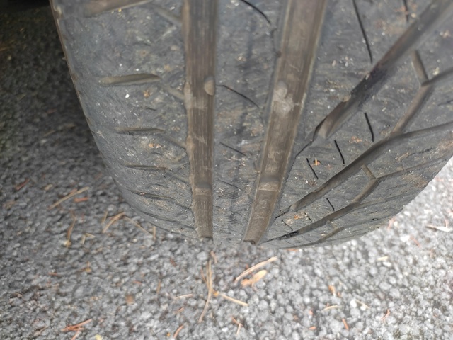

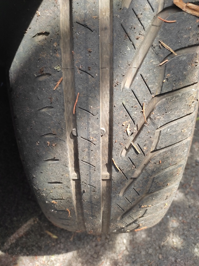

Ce soir je vais acheter de nouveaux pneus et demain je prends les mesuresjpdubuc a écrit : ↑06 juil. 2022, 12:17Je pense qu'il faut éviter la fonte : cela casse par manque d’élasticité.
J'avais fait faire ma Phase-2 dans une grande enseigne avec un patron "qui sait faire" : le volant était resté de biais comme avant !
J'avais retouché le réglage, mais je ne peux le recommander !
Et juste mesurer l'arrière : pour avoir la valeur actuelle ?Final a écrit : ↑06 juil. 2022, 11:18J'hésite à toucher au réglage du para à l'arrière (étant donné qu'ils sont grippés ça voudrais dire changer les manchons, mais j'ai peur qu'un autre truc casse lors du démontage, j'ai de la route de prévu je ne peux pas immobiliser la voiture plus d'une semaine) , mes pneus s'usent légèrement de l'intérieur mais pas comme l'avant, à l'avant j'ai un pneu qui est bon pour un changement
Les miens sont bien entamés à cause du para
Ça c'est le pneu AVG
Ça c'est le pneu AVD

Tes triangles sont ok ? car des triangles hs ou de mauvais triangles => bouffage de pneus

Quand on pousse au niveau de la bande roulante, de l'avant vers l'arrière (axe de la voiture), si la roue recule = pas bon au niveau du triangle.
Ceci n'empêche pas de vérifier la rotule de direction, mais dans ce cas là, la roue pivote, mais ne recule pas pareil.
Faire l'essai dans l'autre sens : de la bande arrière, en poussant vers l'avant.

- Messages : 361
Mes triangles étaients HS, quand je freinais le volant tournais et une fois à l'arrêt quand je levais le pied du frein le volant bougeait aussi
Le silent bloc arrière du triangle était mort
J'ai remplacé les triangles par d'autres (j'ai pris du moog mais d'après mes recherches peu importe la marque les silent blocs tiennent pas longtemps)
Les rotules de direction sont bonnes, j'avais pris rotule/biellette ensemble pas de jeu dans les rotules (TRW)
par contre j'ai un léger jeu dans la biellette axiale gauche (ils n'ont même pas 10k kilomètres.....) Je ne sais pas si ça peu fausser autant le réglage

Perso c'est avec le volant que j'ai su qu'il y avait un soucis
Une autre methode que j'ai vu aussi pour diagnostiquer le triangle c'est d'utiliser une barre en forme de L, placer la roue sur le bas du L et faire bouger la barre, là on peut facilement voir la roue se deplacer d'avant en arrière
Les nouveaux pneus sont montés, je repasse lundi pour le réglage
