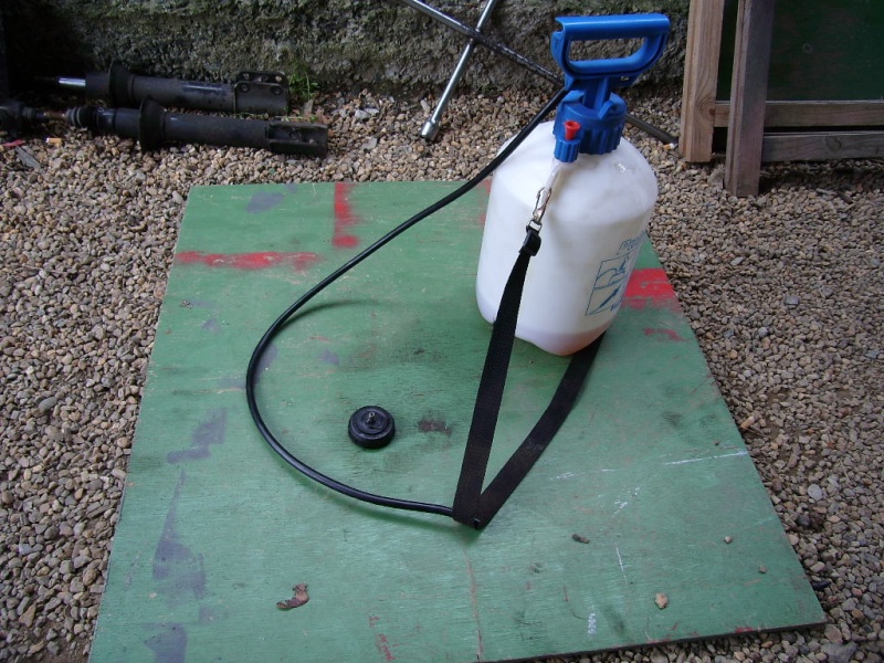

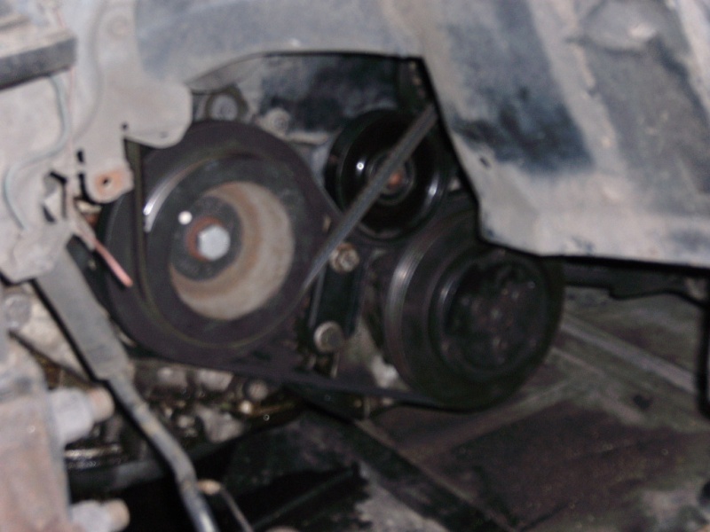

Un peu de nouvelles, la Saf ne roule pratiquement plus, je suis passé de 100/150kms par jour à 14kms/jour, elle va moins s'user comme ça :llooll: . Autrement demain, je change enfin mon galet de courroie accessoire qui a un très très léger jeu au niveau du roulement, hein François :lol: et purge complète du circuit de freinage avec l'appareil que je me suis fabriqué (je ferais des photos).

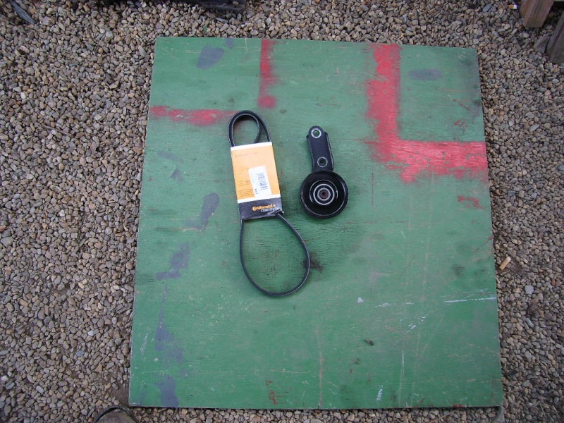

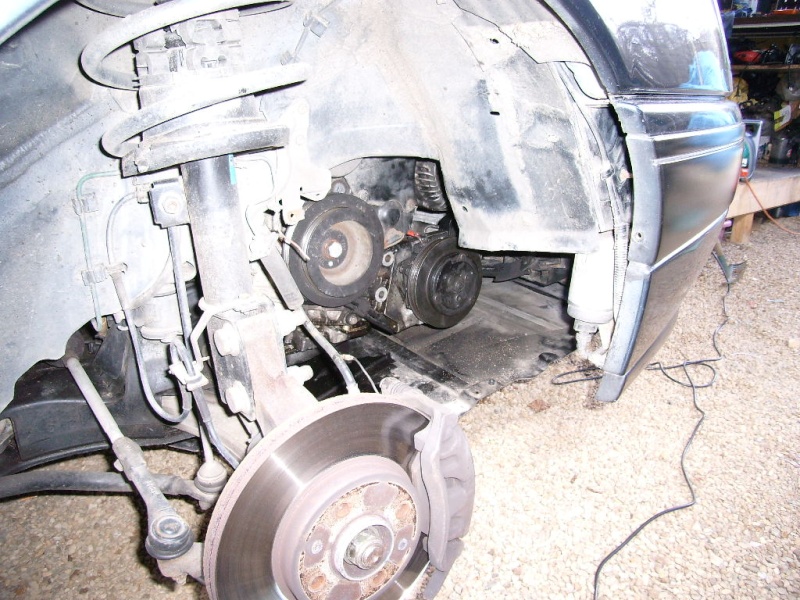

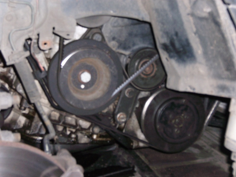

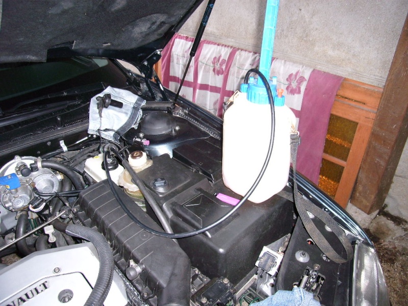

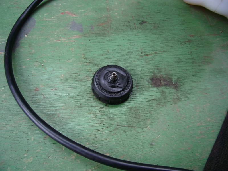

Changement galet et purge complète du circuit de frein effectués. J'ai retrouvé un peu de mordant au niveau des freins mais rien de transcendent, je pense que mon maitre cylindre doit commencer à fatiguer (il est d'origine donc plus de 500000kms et plus de 18ans), j'ai celui de ma donneuse en stock, à l'occase faudra que je le change.
Allez quelques photos :
les nouvelles pièces :
Le vieux toujours en place :
une fois démonté :
le nouveau en place :
Mon super purgeur de frein :
et une fois branché :

:lol: pas mal le systeme :ctop:

Bah tu sais, j'ai rien inventé mais quand tu vois le prix qu'ils vendent ça, faut pas déconner.
http://cgi.ebay.fr/PURGEUR-DE-FREIN-D-E ... 3a5a2729b4
