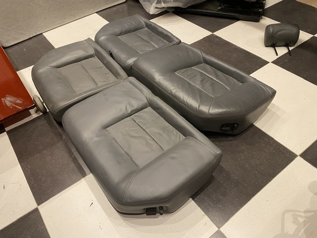

Alors, au sujet de boitier DAV: j’en ai trouvé un dans mes pièces. Sans boîtier, pas de voyant, sur ma merguez !!
https://www.youtube.com/watch?v=931uAvW ... e=youtu.be
Un sujet de plus à creuser. Juste un défaut “volatile”, effaçable à la valise ? Je n’y crois guère….
Pendant qu’on est dans les réjouissances, j’ai regardé au niveau du radiateur de chauffage, pour tenter de localiser la fuite de LDR.
Et bien c’est au niveau de la sonde 3d, j’pense pas me tromper :D
Sinon, coup d’aspi avant de remettre la moquette et la banquette arrière
Là, je vous avouerai que je ne comprends pas l’intérêt d’abîmer cette partie-là ….
Trouvaille d’une autre époque ^^
J’ai trouvé ça aussi, sous le siège conducteur.
Savez-vous ce que c’est ?
Y’a matière à aspirer/gratter/frotter/aspirer/essuyer :lol:
Et tout propre
Échange des assise
Et remontage
Dernière modification par Polo21 le 10 août 2022, 17:37, modifié 1 fois.

Message par Polo21 » 11 août 2022, 12:44
Hello
J’ai branché la valise pour en savoir plus sur ce voyant DAV
Effacement des défauts, visiblement tout va bien: sans doute des restes de l’absence du boîtier et la batterie déchargée.
Et le voyant au tableau de bord a disparu :D
J’ai « joué » un petit peu avec les commandes de la XR25: assistance mini ou maxi, la différence est sensible :ctop:
Pendant que j’y étais, j’ai voulu checker la Clim, pour voir ce qui sortait en défaut. Elle ne fais plus de froid, mais visiblement, je n’ai pas la bonne fiche pour la XR25: il y a des éléments du barographe allumés, sans avoir de correspondance en face:
Du coup, test via la commande de Clim
https://www.youtube.com/watch?v=vQsYIrS ... e=youtu.be
Il en sort les erreurs suivantes
A gauche (apparu après la vidéo):
3 : Moteur de mixage droit
à droite:
3 : Sonde température eau moteur
6 : Ligne commande embrayage compresseur
J’ai quand même tenté un reset en appuyant sur les deux boutons, ça à fait “Bzzzzzt Bzzzzt”, mais on ne peut pas gagner à chaque fois :D les défauts sont toujours présents :sol:
Le voyant SERVICE reste allumé, de même que le voyant A/C qui clignote, puis finit par s’éteindre.
Est-ce que, par le plus grand des hasards, la sonde “température eau moteur “ serait la sonde 3d ?
Autre question, je ne vois pas dans les codes erreur pouvant ressortir sur la commande de Clim un soucis lié au manque ou à l’absence de gaz. Est-ce qu’un manque de gaz pourrait générer le défaut sur la ligne de commande de gaz (Numero 6. À droite) ?
Enfin, au sujet du moteur de mixage. Est-ce qu’il est courant qu’ils finissent par décéder, ou c’est plutôt leur connectique qui met le bazar ? J’ai repéré sur dialo que les trois volets portent la même ref (7701035913). J’ai un bloc chauffage d’avance, j’ose espérer que l’un des trois pourra être en état pour remplacer le mien, s’il est HS
