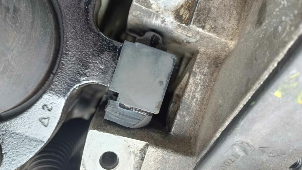

Le fer à cheval a été réglé avec une petite bricole : morceau de l'ancien support de boite qui a été collé à la place du caoutchouc dont il n'en restait plus grands chose
ça tient bien

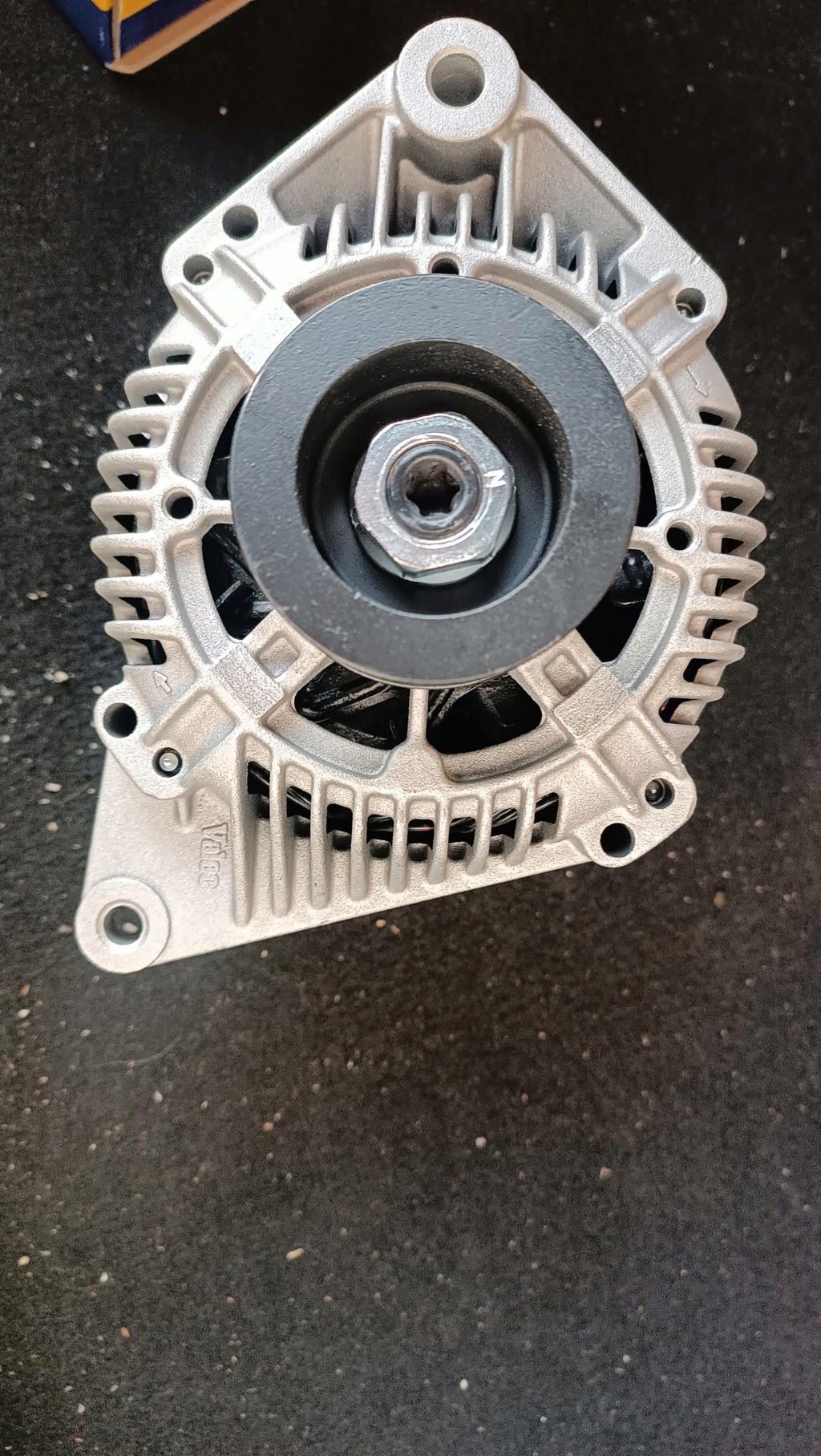

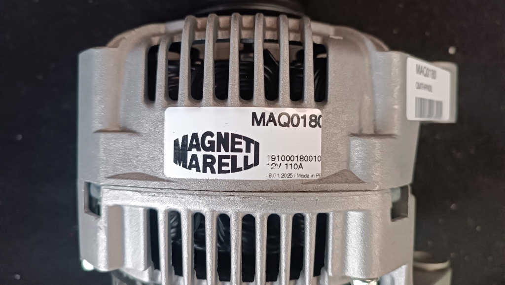

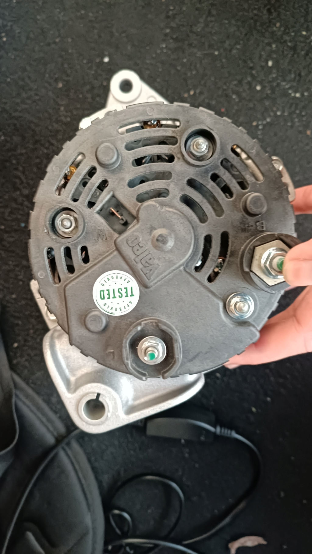

ça y est j'ai reçu mon alternateur, par contre question, pourquoi y a marqué valeo dessus ? (non pas sur l'étiquette mais c'est moulé sur la pièce)
Il partagent les pièces entre alternateur ?

Je te fais les photo

Voilà pour les images, la référence de la pièce est MAGNETI MARELLI - MAQ0180
- Messages : 5227
échange standard.
ils reprennent les carcasses des alternateurs qui récupèrent en consigne
je vais meme te dire,il a peut etre une étiquette magneti marelli,mais si ça se trouve il a été reconditionné par valèo
- Messages : 37947
Même avis.
L'hélice interne semble être repeinte en noir. Ce qui pourrait être la preuve du principe de l'ES.
L'extérieur en alu fait super propre, y compris les zones de serrage.
La plastique n'est plus hyper noir : pas grave.
