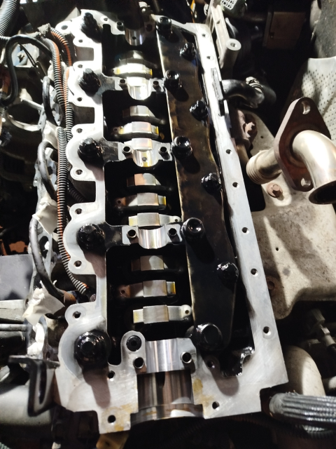

arrété depuis 3ans passé(j'allait la démarrer une fois par an)j'ai décidé de lui donner une chance de reprendre la route
y'avait rien de grave,mais disons que depuis que je l'ai,elle les accumule un peu micheline
et vue qu'a coté j'ai des R19 qui elles sont d'une fiabilité redoutable(X4
)y'a un moment.....
bon,elle etait stocké a l'abrit,je l'ai pas laissé dehors,mais pas un garage sain a 100% ont va dire

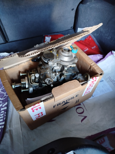

le gros dossier,ça a été la pompe d'injection qui commençait a fuir,donc il a fallut la tomber et la faire rejointer
ensuite,comprendre pourquoi par moment elle claque des poussoirs sans raison apparente(bonne pression d'huile,x viscosités essayé,poussoirs remplacé par de l'occasion certifié ok...)puis au démontage,surprises,linguetes bien marqué,l'aac de 60mkms qui commence a marquer
pas le choix j'ai dut trouver 12 linguets(des non name neuf)
l'aac c'est vraiment pas méchant ça peux tenir encore trés longtemps
les poussoirs ont été sorti,changé d'emplacement(sur un malentendu...
)la pompe a huile démonté,ouverte nettoyé ras
l'interieur du collecteur d'admission bien gras passé au décap four et karcher,purgé l'embrayage hydraulique,remplacé le cardan conducteur qui claquait la mort(super cardan da silva de merde
avant de l'erreter j'avait fait pas mal de trucs donc,ça aurait été de l'argent jeté de l'envoyer a la benne
(freins neuf aux 4 coins,amortisseurs avant,distribution,rotules,para...)
tout est neuf sur cette bagnole
le passage au controle a été une simple formalité vue que tout est neuf
bref,elle arpente a nouveau depuis 2 mois les routes du cantal

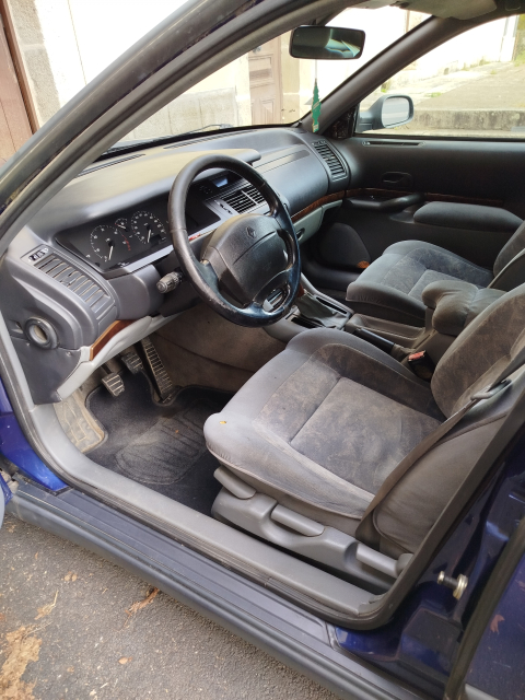

Re: [yannick david]Renault safrane 2.2dt pack 07/99
L'extérieur est superbe. Ça dénote avec l'intérieur, pourquoi pas un cuir ou velour ? Après les bas de caisses ne se refont pas ?

Alejandro au vue de l interieur c est une RXE ou camargue donc pas dis que le précablage soit present.. donc le cuir a moins d en trouver un manuel en excellent etat ( ce qui se fait rare )...

je vais répondre en vrac:
alexandro:je veux pas entendre parler de cuir,j'aime pas ça
ça glisse,c'est brulant l'été,gelé l'hiver,pas pour moi
(y'a que ma R19 Baccara,la j'ai pas eut le choix
j'ai eut monté un temps un velours tuilerie d'RXT,j'ai detesté
rembourré au ciment comparé a ce velours ramses
les poches qui fuiyait,position de conduite trop haute comme perché sur un tabouret,jeu dans le chassis,il a vite dégagé a la benne

a nico:ma safrane est une batarde
c'est une RXE,mais spécial sur certains points
et elle est bien 100% pré cablé
