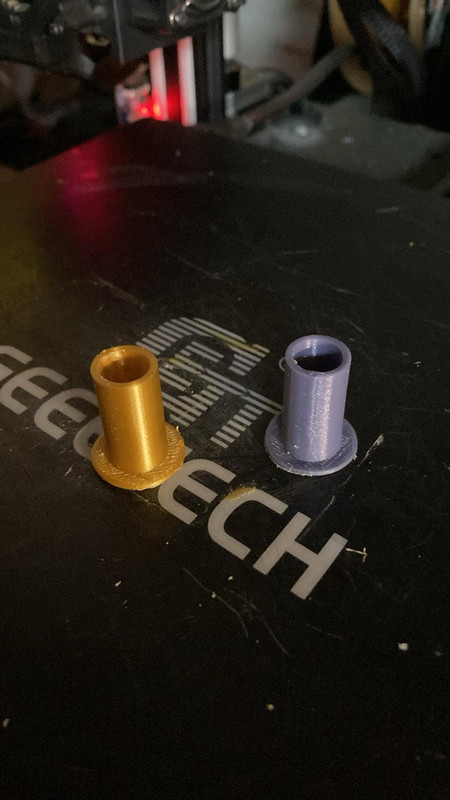

Pour le palier quelqu'un m'a gentiment refait une repro en 3d que je mettrai en attendant celle de Titom300 en laiton d'ailleurs je te contacterai l'ami

et voila la reproduction du palier de boite que j'aurais d'ici demain je pense

photo uploadet voila la reproduction du palier de boite que j'aurais d'ici demain je pense
