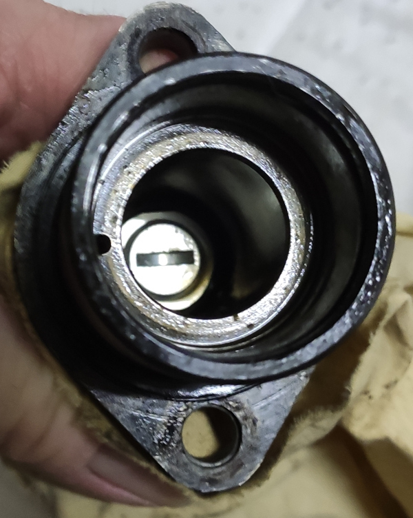

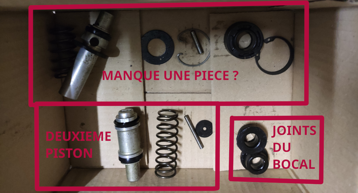

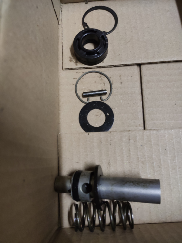

Bonjour tous,
Je me lance dans la réfection de mon maître-cylindre fuyard... Mais voilà que ... je ne sais pas où étais la goupille sur la photo, elle est tombée quand j'ai démonté
... Et je ne sais pas comment démonter le reste au fond
Je n'ai jamais fait ça
quelqu'un peut-il me renseigner ? D'autres choses à savoir ? Astuces, piège, etc ...
Je n'ai pas trouvé d'info sur le forum.
Bon,.. j'ai trouvé comment démonter le fond, il y a une goupille plus fine et plus longue que la première dont je ne sais pas où elle va. Elle sort par le trou d'arrivée de liquide de frein avant, il y a une rondelle comme une pièce percée de monnaie a enlever, après il faut appuyer sur le piston, mettre à l'envers et taper pour qu'elle sorte.

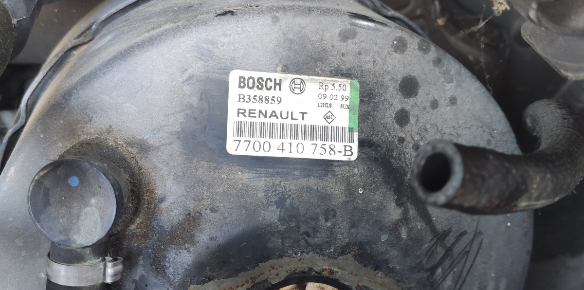

Si quelqu'un a Dialogys ? C'est un Bosch 311843. Safrane 2 - 2.5I BVM - B54F. Il y a le même sur Laguna.
- Messages : 37550
Re: [Raoul] Safrane 2.5i Initiale octobre 1997
C'est celui-là qui était présent sur ma Phase-1 RXE :
Et pour info (secours) :
Je regarderais la doc PR-1254 pour confirmer la référence Renault.

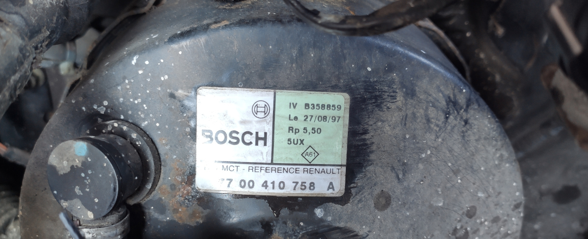

Re: [Raoul] Safrane 2.5i Initiale octobre 1997 BVA + 2.5i RXT 1999 BVM
Merci JP.
Je n'ai malheureusement rien trouvé. Alors j'ai pris le maître-cylindre de l'initiale (1997) C'est aussi le même : Bosch 311843. Mais ayant besoin de ma voiture, je n'ai pas démonté ce dernier pour changer les caoutchoucs
Comme dit un sage proverbe : Le mieux est l'ennemi du bien
Bon, enfin ... je verrai plus tard pour la réfection
