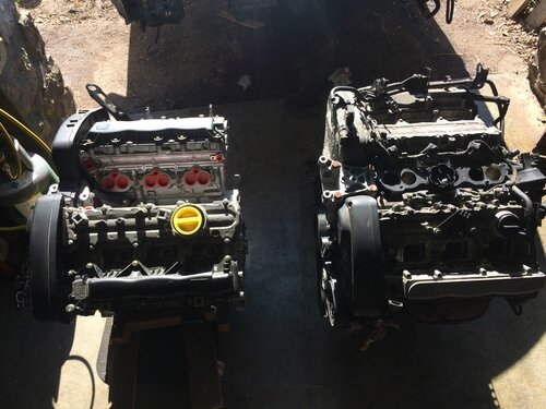

dépose de l'ancien bloc
les cousins, comme on peut le constater ils sont de la meme famille mais loin d'etre identiques

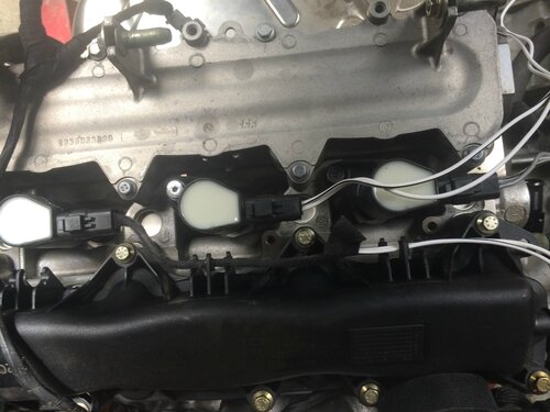

création de faisceau de bobines : il y en a 6 sur ce moteur contre 3 d'origine, cela fait partie des nombreuses modifications de faisceau qu'il a fallu faire.

oui il aura fallu 3 protos pour obtenir la piece finale, le cahier des charges etant finalement assez complexe puisque c'est de l'adaptation et le manque de place est cruel.
je n'ai pas précisé qu'en plus du swap moteur, toutes les parties metalliques (supports, berceau, tuyaux, calculateurs, etc) ont eté décapés et polis/vernis ou peints.
le faisceau moteur a été refait à 80% à cause des modifications diverses.
l'admission est un mixte entre l'original, des bouts de laguna 2 et des bouts de ma conception
les injecteurs sont de C5 (idem laguna2)
l'allumage est un mélange d'original et de fait maison.
la partie accessoires est adaptée car évidemment les supports moteurs/accessoires de laguna2 sont differents.
voilà pour une partie de la longue liste des adaptations/modifications, j'en oublie surement :lol:
