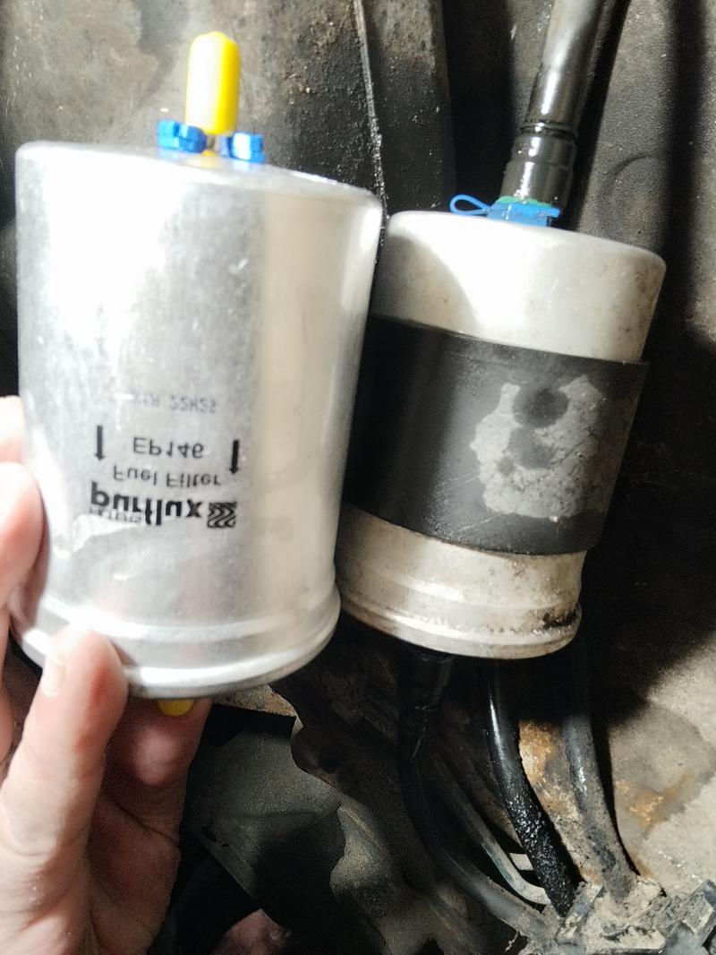

Corteco : mauvaise idée. Pour la filtration, du purflux, rien que du purflux. En plus ca n'est pas forcement plus cher.Cyril69 a écrit : ↑11 janv. 2025, 18:02Avec de la Elf 10W40 700 STI, le filtre a huile Corteco sur recommandationfkp 94 a écrit : ↑11 janv. 2025, 10:19La vidange ok mais avec quelle huile : marque et modele ?

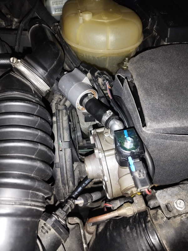

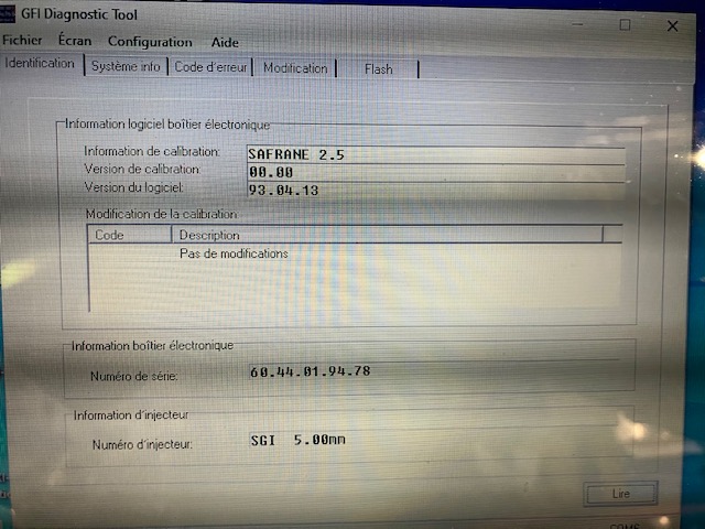

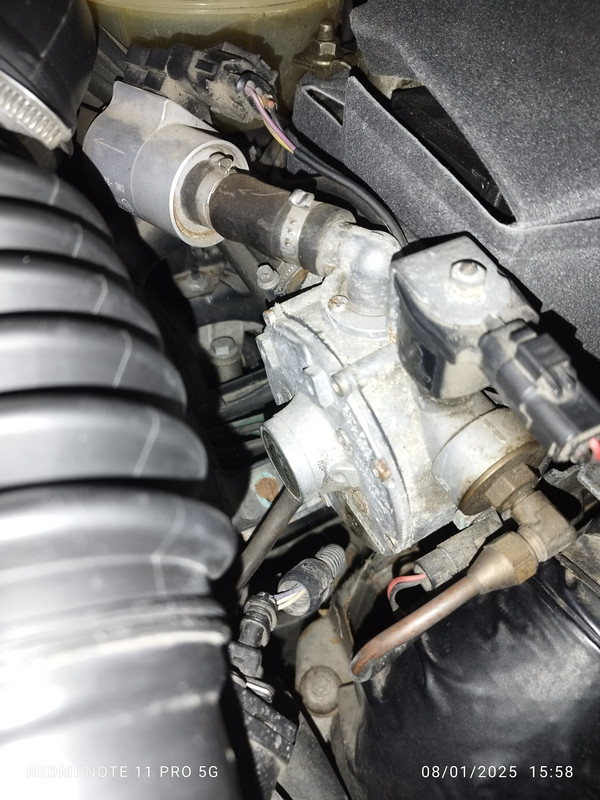

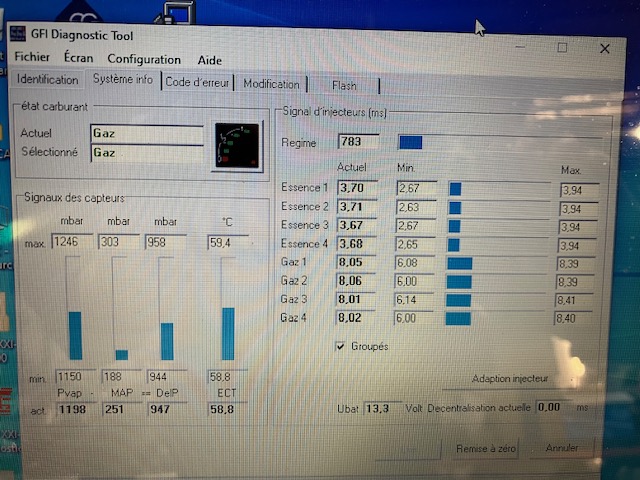

Sinon un peu de nouvelles concernant le gpl car elle est sorti de chez le spécialiste et je dois dire que c'est le jour et la nuit.
je mettrais en photo la facture de tout ce qui a été fait avec mesure etc etc mais déjà a la base et une nouvelle fois l'ancien propriétaire m'a dis n'importe quoi concernant l'utilisation du système.
Le specialiste m'a bien dit qu'a aucuns moments je ne dois toucher l'interrupteur a gauche du volant pour mettre en route le gpl, il faut le laisser en mode marche/on constamment, la voiture au premier coup de clé démarre a l'essence un voyant rouge clignote jusqu'à ce que la température du sois la bonne et ensuite il bascule automatiquement au gpl.
Ensuite il m'a confirmer qu'il n'y a jamais eu de révision gpl, le petit filtre etait noir et troué de partout le vapodétendeur lui fuyait de partout et les différents durites étaient elles dures comme du bois et cassantes a la moindres petites torsions.
hebergeu

Bonne nouvelle.
L'automatisme que tu indiques est identique à celui de l'ex Chevrolet AVEO GPL de mon plus jeune.
Il est par principe impossible de démarrer moteur froid en GPL.
Donc sitôt que le moteur est arrivé à la bonne température, le système bascule tout seul en GPL.
Ainsi la consommation en essence est minimisée.
De plus le détendeur a besoin d'être réchauffé par le LDR, pour éviter de geler. Cas de 'lAVEO. Je suppose que sur la tienne aussi.
Et si le GPL est trop faible le système reste en essence.
De même si le niveau GPL baisse trop, le système revient et reste en mode essence.
L'intérêt du bouton est de forcer en mode essence pour des raisons de tests ou de volonté du conducteur (fuite connue, ...).
Donc inutile en circulation normale.

C'est exactement ça oui quoiqu'il arrive a moins d'un dysfonctionnement, une urgence ou autre l'interrupteur sert a couper le système.jpdubuc a écrit : ↑25 janv. 2025, 11:27Bonne nouvelle.
Enfin je suis sacrément content de savoir que je peux enfin rouler sans risques et surtout de ne plus balancer de l'argent dans un plein quasiment pour rien

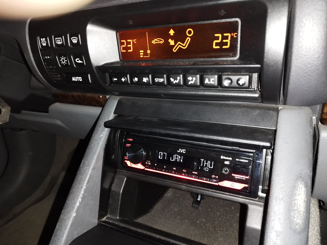

J'ai un JVC KD-R889BT aussi dans la Phase-2 :
- Messages : 5227
Re: [Cyril69] Safrane 2.5 20V Pack cuir
pareil pour moi,JVC mais en double din
- Messages : 38027
J'avais choisi le JVC, pour sa façade plate qui n'est pas touché par l'arrière de la trappe de l'autoradio.

Du moment qu'il y a un vapo, on ne peut demarrer à froid au gpl : ca givrerait.
Seules les installations gpl à injection liquide peuvent demarrer au gpl, mais tres peu de modeles equipés. Avantage : pas de vapo, pas de souci avec.

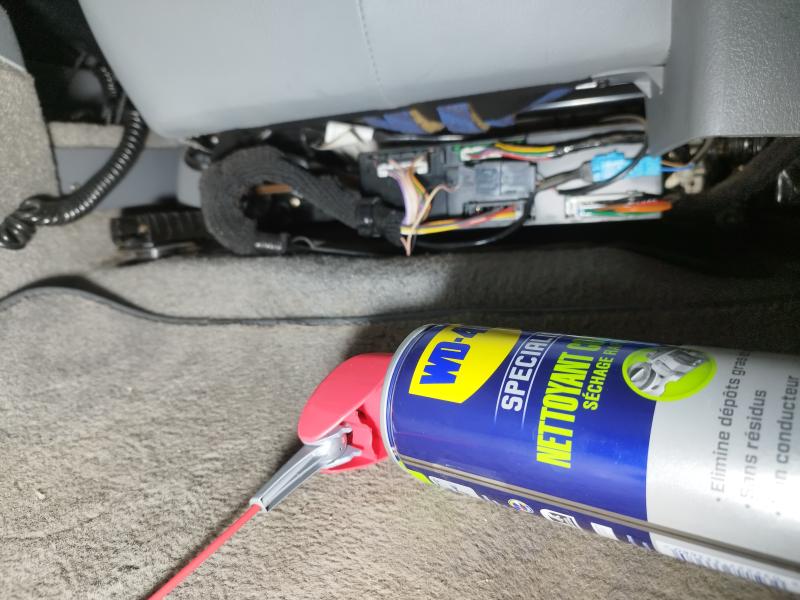

Récemment j'ai remplacer le bocal de liquide de refroidissement car l'ancien était disons.........ancien
Et puis je me suis aperçu qu'une de mes ampoules xenons commencais a être sur la fin aussi mais j'y reviendrais plus tard.

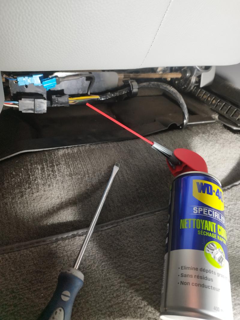

Je me suis penché un peu sous les sièges car j'avais un voyant qui s'allumais et s'étaignais sans arrêt, j'ai solutionner tout ça avec un bon coup de nettoyant contact sur chaque prises

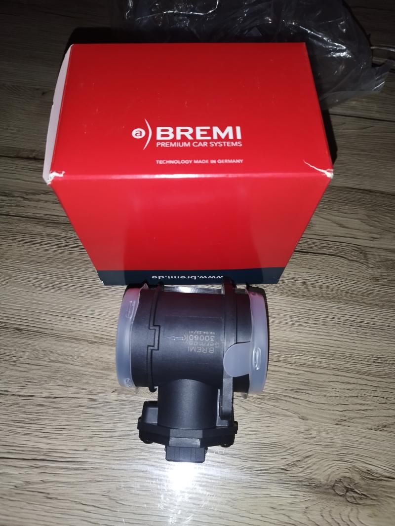

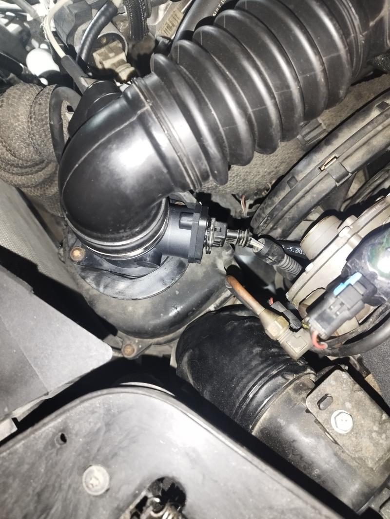

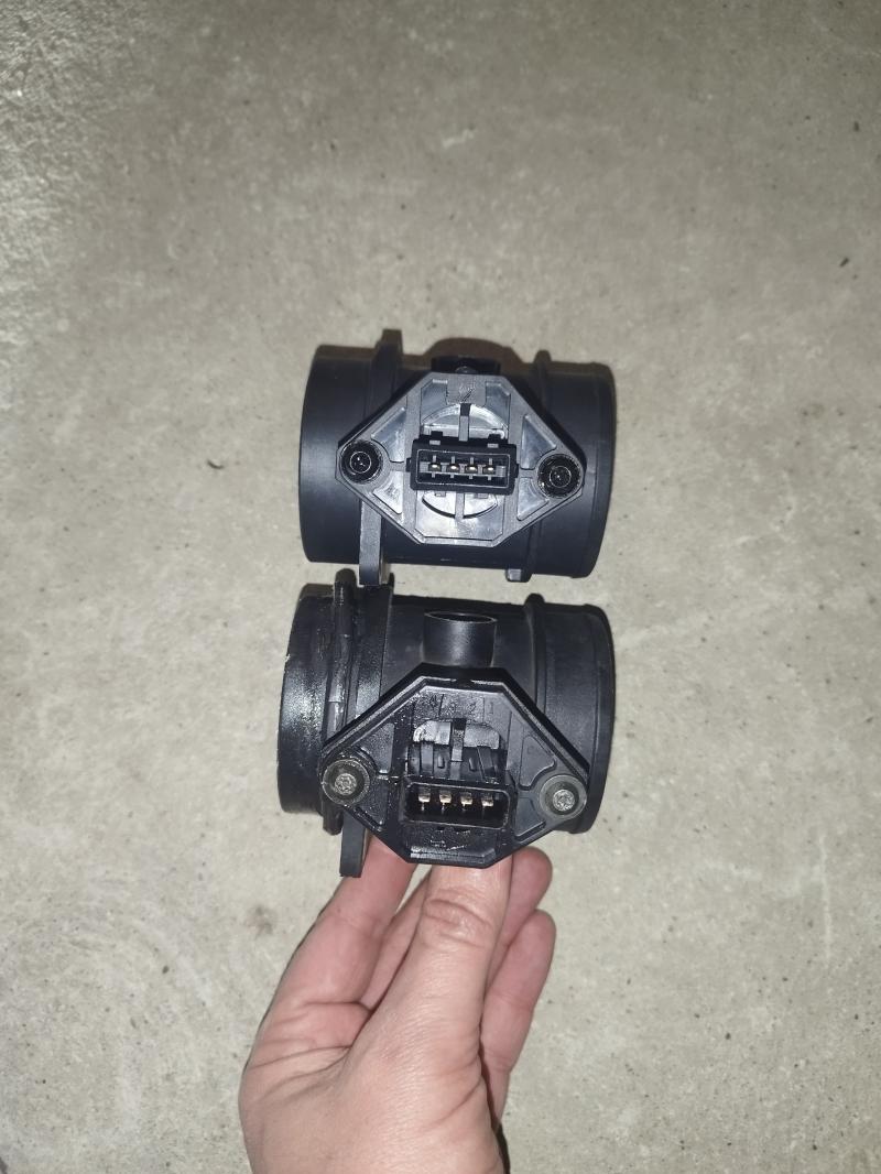

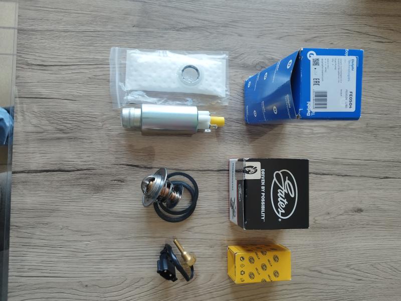

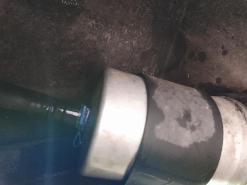

J'ai ensuite été très embêter car la safrane est tombée en panne
Symptômes :
Elle a commencé par brouter légèrement, ensuite elle broutais plus fréquemment, ne voulais plus monter dans les tours et a caler plusieurs fois.
Le lendemain elle calais systématiquement.
J'oublis in point important voyant et message " injection défaillante "
Bref le filtre a essence n'avais pas été changer, j'ai donc commencer par ça mais rien
Ensuite on m'a orienter vers la pompe a essence, la sonde de température d'eau et le thermostat.
J'ai tout commandé et fais installer mais rien y fait, la safrane refuse toujours de démarrer.
Et pour terminer je me suis orienter sur ce qu'une personne m'a dit........................ LE DEBIMETRE
encore merci a toi d'ailleurs
Il a été débrancher et la comme par magie plus rien, elle a redémarré nickel la sal*** désolé je m'enflamme
Bref j'ai commandé un nouveau débimetre BREMI que j'ai installé et le souci est réglé
Symptômes :

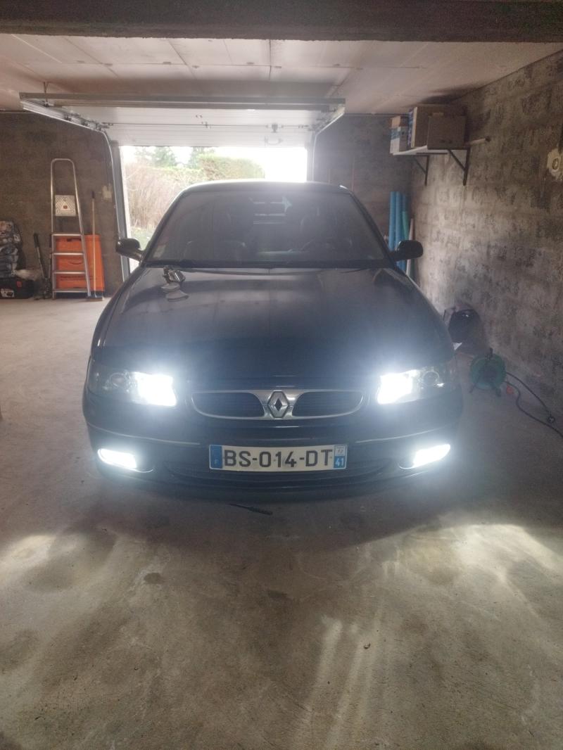

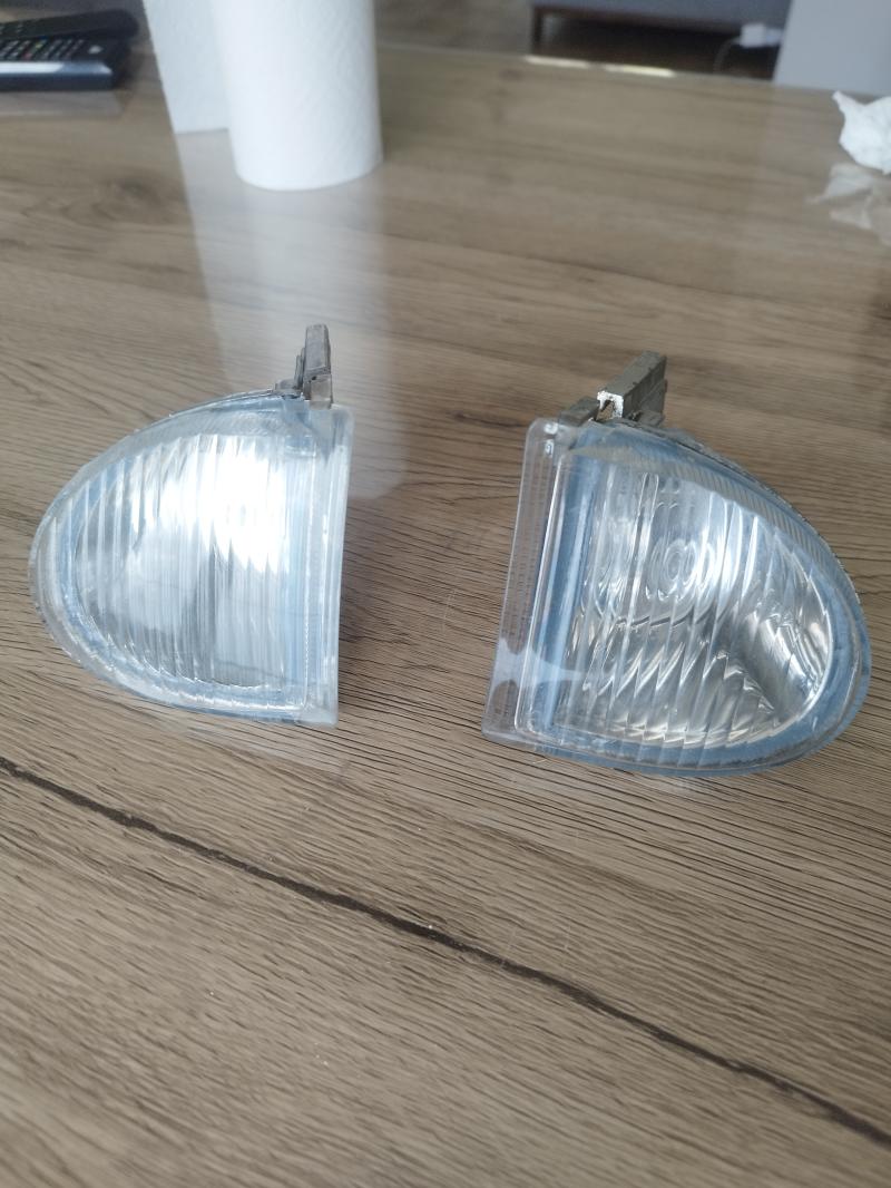

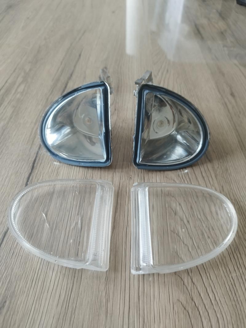

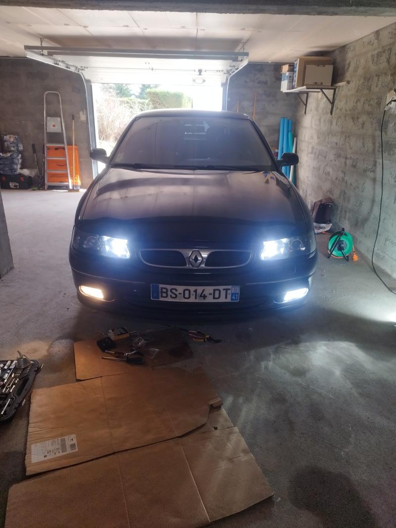

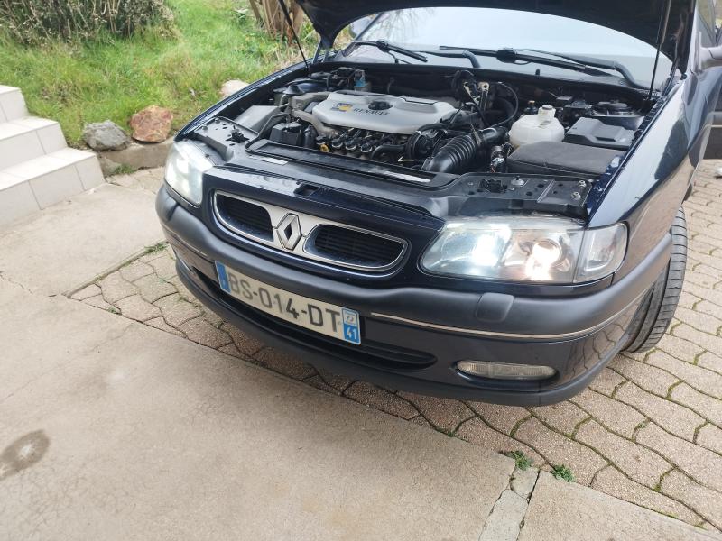

Hier petit bricolage du jour car mes anti brouilards n'éclairaient plus top avec le changement des ampoules.
Alors oui je sais les puristes crient au scandale mais j'ai mis du led et oui .......et du chinois en plus
Encore faut connaitre la petite subtilité pour défaire le cache juste a coté, mais une fois trouvé ça refait bien et j'en ai profiter pour les nettoyer et les recoller car au bout de 25 ans ils n'étaient pas top.
Sinon il va falloir que je trouve une nouvelle grille en bas du pare choc car l'actuelle est très moche.

J'ai eu fait une manip :
Nettoyer le débitmètre avec la bombe contact :
Pour info : affichage panne débitmètre :: Des infos dans ma présentation Phase-2 sur le débitmètre (y compris nettoyage) : Y compris les mesures comparatives avec la valise XR25.
- Sans toucher le platine fragile à l'intérieur.
Sans pinceau, ni rien, juste en pulvérisant de la bombe contact, et en laissant couler le produit sur un chiffon. - viewtopic.php?f=12&t=25200&p=486842&hil ... re#p486842
- Comme le tien est en panne ce serait intéressant comme diagnostic d'une possible remise en vie.

Pour les caches, j'avais installé les feux de jour (DRL) dedans :

Un nettoyage a été fait mais ça n'a rien changerjpdubuc a écrit : ↑28 févr. 2025, 00:26J'ai eu fait une manip :
Nettoyer le débitmètre avec la bombe contact :Le mien n'était pas en panne (nettoyage à 260 000 km), et depuis ça continu bien (actuellement plus de 305 000 km au compteur).
Sans pinceau, ni rien, juste en pulvérisant de la bombe contact, et en laissant couler le produit sur un chiffon.- viewtopic.php?f=12&t=25200&p=486842&hil ... re#p486842
ET pour la XR25 personne ne l'a près de chez moi, j'ai même fait quelques petits garages et certains ne connaissaient même pas
Enfin bon je vois le bon coté des choses, la panne a été résolue et certaines autres pièces ont été changer par la même occasion
