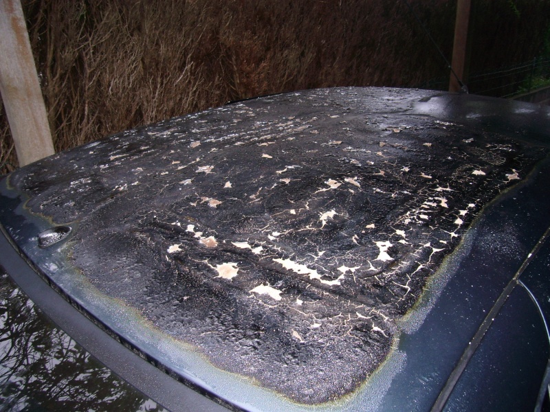

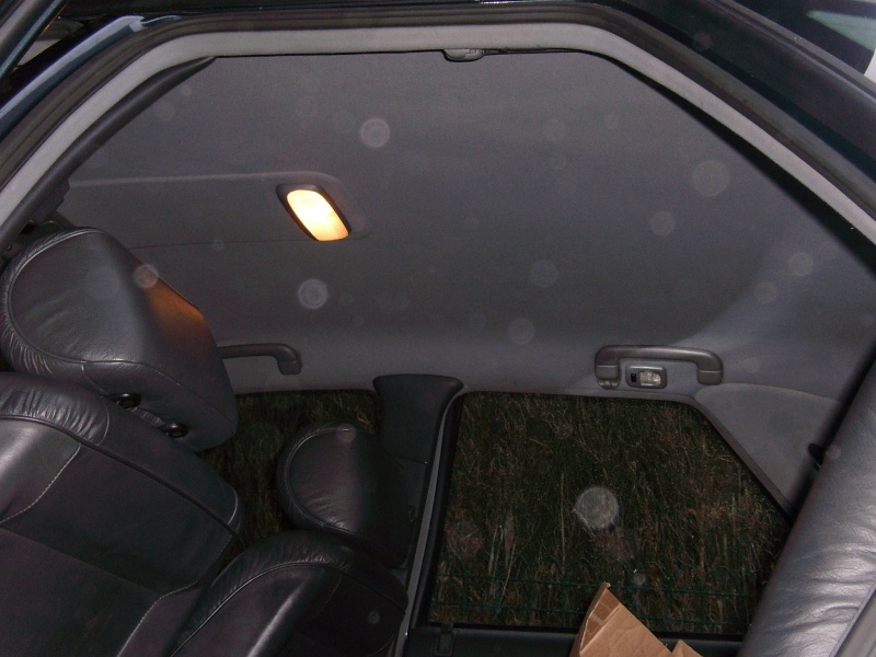

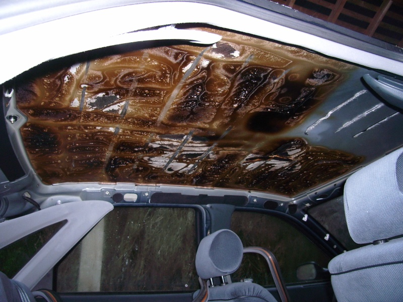

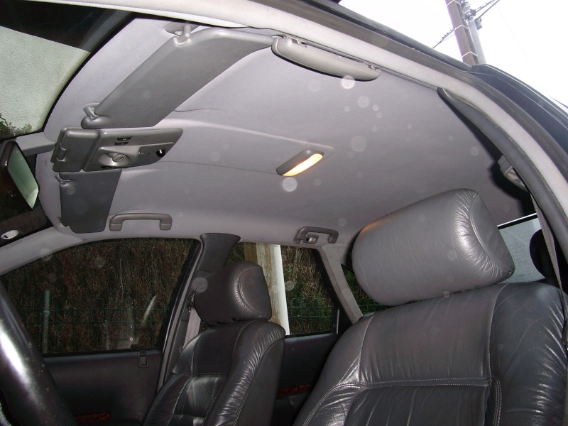

Hier, je me suis attaqué au changement de ciel de toit. Une vrai me...de à faire car la colle est vraiment dur à avoir. Sur ma titine ça pas été trop compliqué pour le virer car vu qu'il était naz j'ai simplement tout arraché. Par contre pour récupérer celui de la donneuse sans l'abimer ça été une autre paire de manche.
Après un premier essai non concluant au décapeur thermique par l'extérieur pour ramollir la colle j'ai sorti le chalumeau. Pas le choix car la colle ne ramollit pas mais se désagrège et il faut une grosse chaleur pour y arriver. Seul bémol, la chaleur m'a légèrement déformé le ciel de toit par endroit, mais rien de grave.
La donneuse après son coup de chalumeau
Et le ciel de toit reposé dans ma titine
