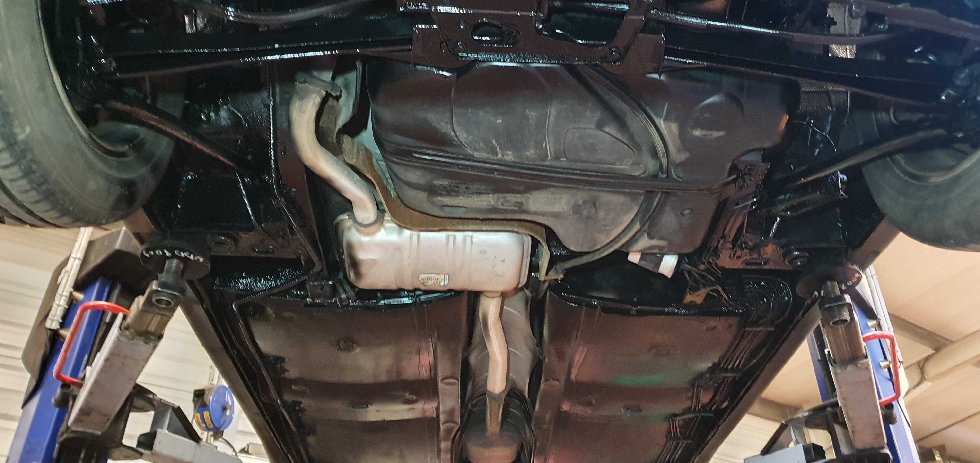

Message par rodgers80700 » 13 avr. 2022, 08:28
Petit travail du jour sur la nouvelle bva avant que les premiers client arrivent
Peinture noir à châssis en dessou ( hier j avais passer le karcher)
Faut encore que je démonter les bas de caisses en plastique pour faire en dessous
Message par FANFAN 21 » 13 avr. 2022, 18:36
Les bas de caisse ca devient un souci sur les safrane,ca devient le point a regarder , j'en ai une a l'atelier, magnifique de l'extérieur, elle vient du 56 , je te dis pas les bas de caisses ..si j'ai le temps je post la vidéo.. ca fait peur !
Messages : 37454
Message par jpdubuc » 13 avr. 2022, 18:59
Le principal soucis de ces endroits là :
C'est que les petits cailloux viennent se loger.
Avec les vibrations, ils creusent la fine couche de peinture.
Et hop la rouille s'installe bien à l'abri.
Sans oublier les garages qui lèvent la Safrane par les pliages du bord et les capots en plastique qui sont écrasés : fixations cassées.
La joie totale d'aller voir et traiter suite à l'achat sur ma Phase-2.
Messages : 5207
Message par yannick david » 13 avr. 2022, 22:06
c'est pas les impacts de gravette qui font rouiller les bas de caisse jp t'a tout faut
je connais bien le problème puisqu'en tant que passionné de 19,la modèle est concerné et puissance 10 comparé a la safrane
faut savoir que beaucoup de générations de renault sont foutut pareil et ont le meme problème
le problème vient a la base de l'eau qui s'infiltre dans les bas de caisse en roulant sous la flotte
ça renault l'avait prévue a la conception c'est pas le problème
ils ont donc crée des petites évacuation sur toute la longueur des bas de caisse pour que l'eau puisse en sortir
le problème c'est que les évacuations sont sous dimenssionné et c'est peu de le dire et résultat ça se bouche(poussières,feuilles mortes,merdasse en tout genre)
les évacuations bouché l'eau est emprisonné et les partie basse des base de caisse pourris de l'interieur....
quand c'est visible c'est déja donc carrément pourris bien souvent...
ces évacuations sont visible sur la partie basse des bas de caisse coté chassis,des bosses en forme de I
moi je les débouche une fois par an avec une tige méttalique d'essuie glace sur les 19 et injection de rustol en spray dans les bas de caisse
résultat je suis plus emmerdé...
Messages : 24630
Message par fkp 94 » 13 avr. 2022, 22:35
Sans parler de la quasi absence de traitement anticorrosion dans lesdits bas de caisse. alors qu'il aurait suffit de tremper la caisse dans un bain comme l'espace 3, pour n'avoir aucune rouille meme apres 20 ans.
Messages : 37454
Message par jpdubuc » 14 avr. 2022, 01:44
Certains petits graviers (ils y étaient quand j'avais traité ces zones) avaient fait cela sur ma Phase-2 (derrière les plastiques) + l'effet garage de M.... qui soulèvent la voiture métal contre métal.
Je comprends bien l'effet par l'intérieur, mais dans mon cas c'était depuis l'extérieur : partie peinte.
La bordure du dessous "TOUT LE LONG" était repliée en mode hyper moche.
Le point de positionnement du cric ARG était devenu "plus mou" que d'origine : à lever avec calme et douceur. :(
Mon ex 405 D BRK avait eu droit au bain sur la chaîne de production : 0 corrosion même en l'absence de peinture.
rodgers80700
Messages : 1465
Message par rodgers80700 » 14 avr. 2022, 08:03
Les bas de caisses de la safrane 2.2 bleu eloe . Il on etait refait depuis le temps

rodgers80700
Messages : 1465
Message par rodgers80700 » 15 avr. 2022, 09:16
Voilà les bas de caisses on quelques trou . C'était pas beau
rodgers80700
Messages : 1465
Message par rodgers80700 » 15 avr. 2022, 09:21
Après avoir gratter et repeind
Le vas de caisses de droite était beaucoup plus attaqué que le gauche
