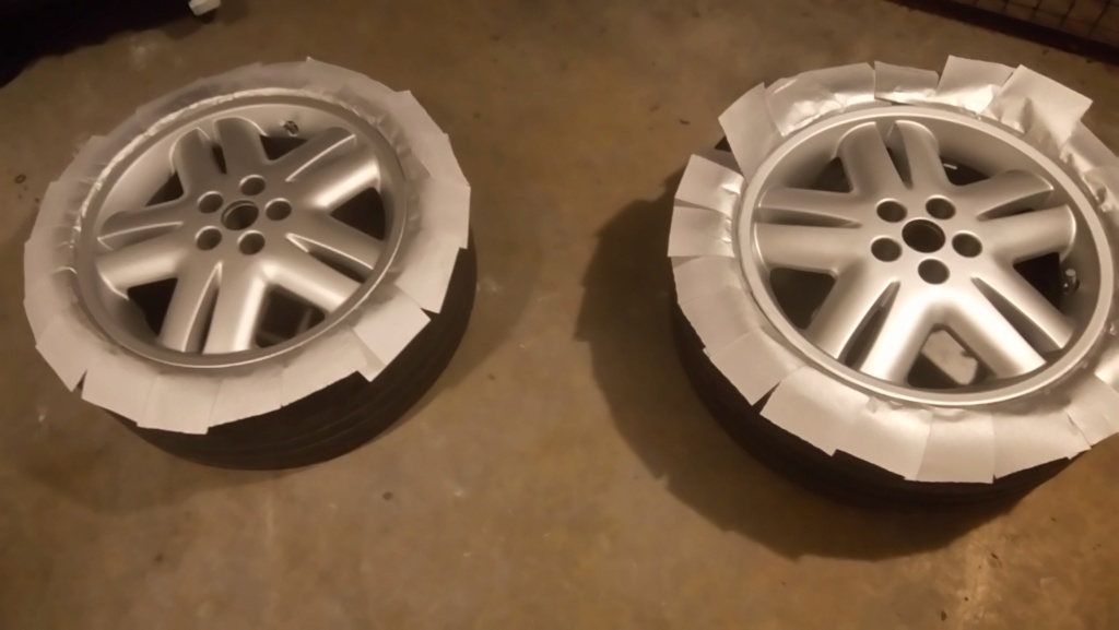

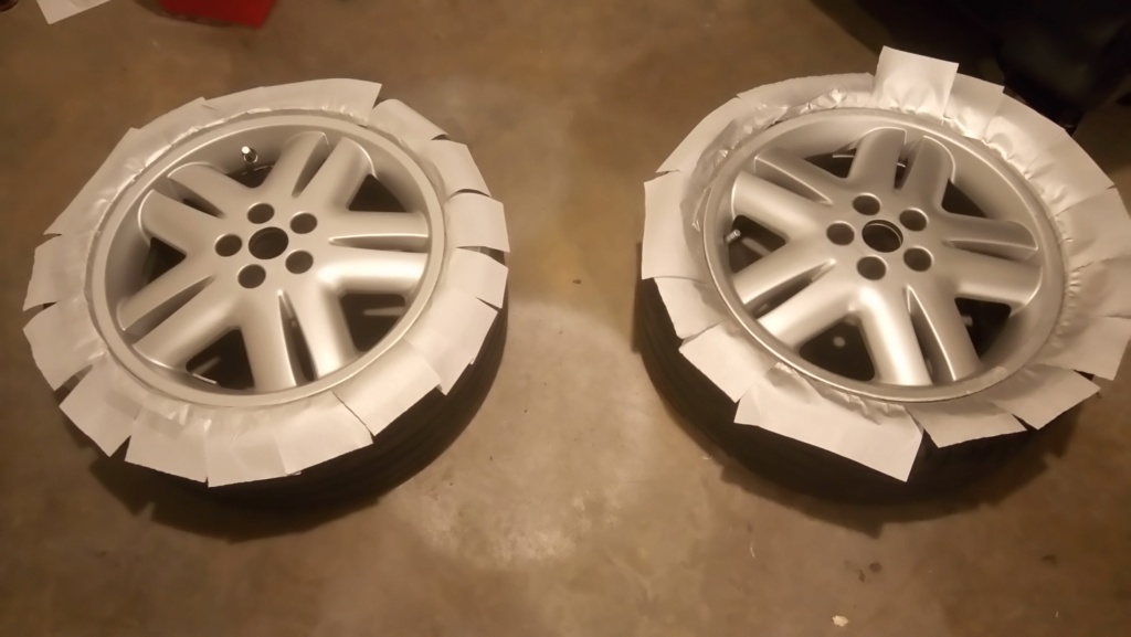

J'ai fait un coup de propre sur mes Jantes BT
Voila aprés traitement et ponçage, Image
Et apres 3 couches de peinture et 3 de vernisImage
Voila !
