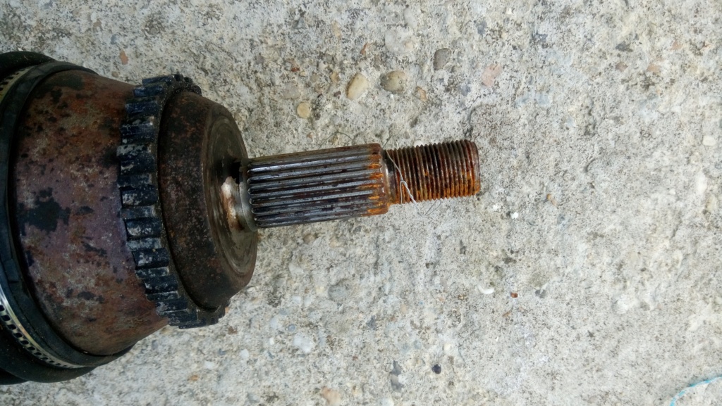

Je me suis trouver un cardan en casse
Voila le cardan Image
Le vendeur ma dit que a priori il sadapte sur boite PK1 ?
Perso il en sais rien juste que sais marquer dessus ?
Bréf

Je n'ai pas d'info sur les compatibilités.
Si tu arrive à lire un numéro 77 .... gravé dessus, indique le ?
Par contre, ayant changé un cardan D et les joints sortie de boite sur la Corsa, j'ai une remarque :
. . . La zone circulaire entourée en rouge doit être hyper propre, sans trou ni trace de rouille, car le joint spi vient faire étanchéité sur le pourtour et ainsi éviter des fuites !
. . . . . . Pas de papier de verre !
. . . Et bien-sûr, toute la partie gauche (sur la photo) doit être hyper propre au remontage.
Utilise de la ELF NFP pour remplir ta boîte !

je doute que ce cardan se monte sur boite PK1 c'est meme sur que non .
Mais d'un autre coté , je doute que ta 2.5 soit équipée d'une boite PK1 ....
Par contre , possible que ce cardan se monte sur ta boite .
de quelle version est sa provenance?

Message par christophe33 » 14 juin 2019, 09:41
Recupéré sur un 2.5 /20v, vm1 et manuel du moins c'est ce qui était noter sur l'ordinateur de la casse.
Et verifier avec mon immatriculation.
Et visuellement c'est le même que 2.5 ou 2.0 comme le precise Jean-Luc
Et oui je sais pour l'huile et la nettoyer le cardan.
De toute façon c'est pas moi qui va le changer!
Pour la ref, je vais le nettoyer pour voir si numéros visible
, mais pour le moment c'est savoir ce qui fait du bruit...

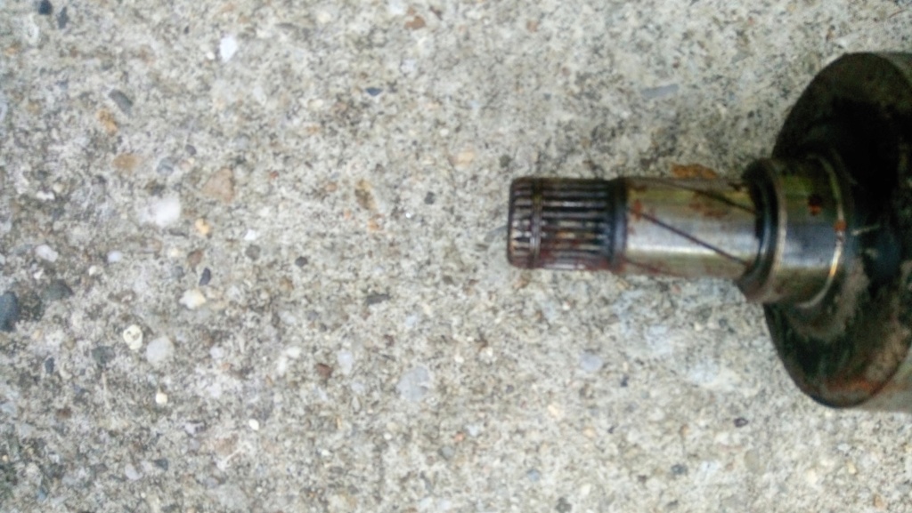

Bon j'ai nettoyer le cardan, et rien d'inscris juste étiquette ou et noter adaptable bvm PK1 !
Et des lettres gravé a chaque extremité MT et ABE.Image
Pourtant cela ressemble a un cardan de 2.5, je pense pour l'étiquette a une erreur.

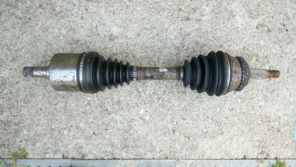

ca ne peut pas se monter sur une pk1, je te le confirme, aucune pk1 ne possede de cardan gauche de ce type, quel que soit le modele.
c'st bien un cardan de safrane 2.0/2.5 volvo, sachant que bva et bvm sont identiques.
un nettoyage/graissage sera necessaire coté roue, coté boite, nettoyage à la brosse nylon pour nettoyer sans rayer, notamment la portee de joint. rien de bien grave, d'ici au remplacement, tu peux huiller les parties piquées, ca stoppera l'evolution.
il a du rester un bon moment demonté ce cardan pour etre dans cet etat.

Bon j'ai fait test cardan, un jeu ressenti quand tu le bouge en prenant au milieu en allant vers la boite et roue et dans le sens droite gauche et quand tu prend la roue dans la main et que tu bouge a l'horizontale
A l'entree de boite sa bouge mais c'est leger donc peu être normale ?...
Rien de comparable quand la boite à était changer.
Mais comme jy connait rien, je suis pas plus avancé! :grrr:

le jeu longit'udinal, c'est' normal la longueur varie avec la haut'eur de caisse.
pour verifier un cardan on t'est'e le jeu en rot'at'ion roues droit'es et' roues braquées
excusez les ' mais pb de clavier sur cet' ordi et' l'autre est' t'ot'al hs

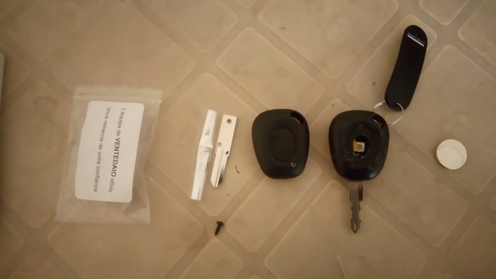

Salut
Voila coque de clé changer.
Et voila mes 2 clé sont faite.
Une bonne chose pour des clé nickel. ;)
