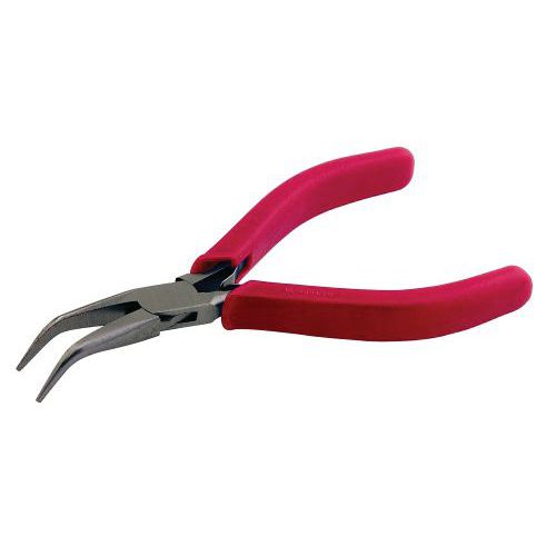

Message par fred9545 » 21 nov. 2020, 12:02
voila une clé codée qui marche bien

Message par fkp 94 » 23 nov. 2020, 08:19
fred9545 a écrit :
21 nov. 2020, 12:02
c'est un truc de voleur du 9-5 ca :lol:
