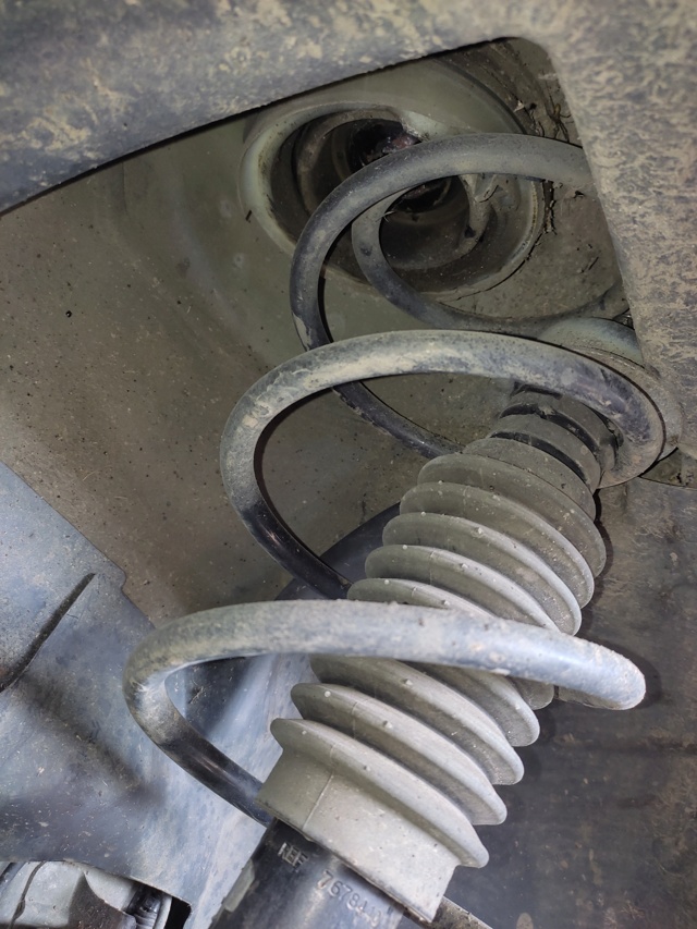

Et ça c'est une Mégane 2, véhicule sur le pont je tournais la roue, jusqu'à ce que le haut de l'amorto casse juste devant moi
Dernière modification par Final le 03 mai 2024, 23:54, modifié 1 fois.
- Messages : 34805
Oups, et le capot n'a pas pris de marque ?
- Messages : 361
Nan comme on le voit c'est parti sur le côté dans le châssis, donc le capot est ok, mais bon quand même
J'en vois des vertes et des pas mûres au ct
- Messages : 34805
Je résonnais Safrane, pour que cela lâche ainsi, il faut que le bout de filetage où il y a l'écrou parte par dessus.

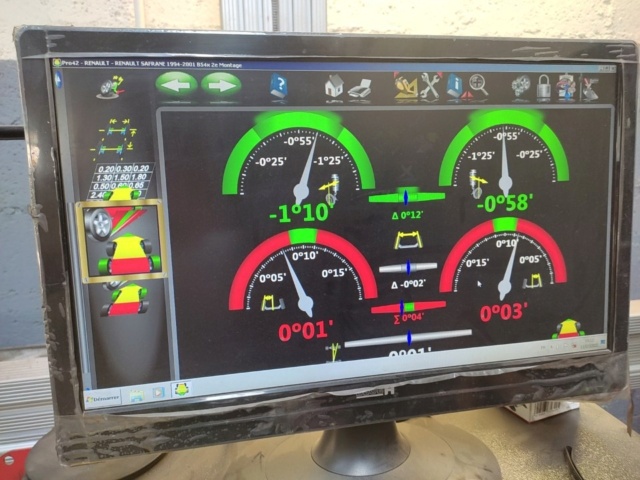

J'ai passé la vieille au para, j'avais le volant tourné vers la droite et ça tirait de ce côté là
Mais bon maintenant ça tire de l'autre côté et le volant est à gauche
J'hésite à toucher au réglage du para à l'arrière (étant donné qu'ils sont grippés ça voudrais dire changer les manchons, mais j'ai peur qu'un autre truc casse lors du démontage, j'ai de la route de prévu je ne peux pas immobiliser la voiture plus d'une semaine) , mes pneus s'usent légèrement de l'intérieur mais pas comme l'avant, à l'avant j'ai un pneu qui est bon pour un changement
