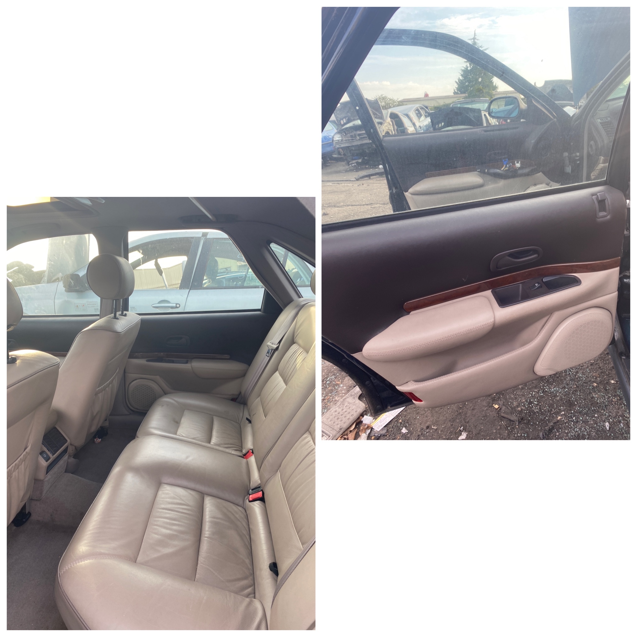

Je viens de récupérer un intérieur Badiane phase 2, une initiale arrivée hier avec 95.000km, état impressionnant
Je comptais prélever le pneumatique dessus, puis le revendre, mais un copain me fait culpabiliser: dommage de vampiriser un intérieur relativement rare
OOOUUUHHH.
Attention, ce n'est pas parce que le cuir est beau que les coussins gonflable sont en état !
Ils peuvent être cuits et cassants donc percés sans que cela soit visible.
Ceux des deux sièges en cuir Initiale installés dans ma Phase-2 avaient les coussins gonflables HS.
J'ai refait le siège conducteur. Le siège passager est resté tel-quel : car cette fonctionnalité ne sera pas utilisée par Madame.
