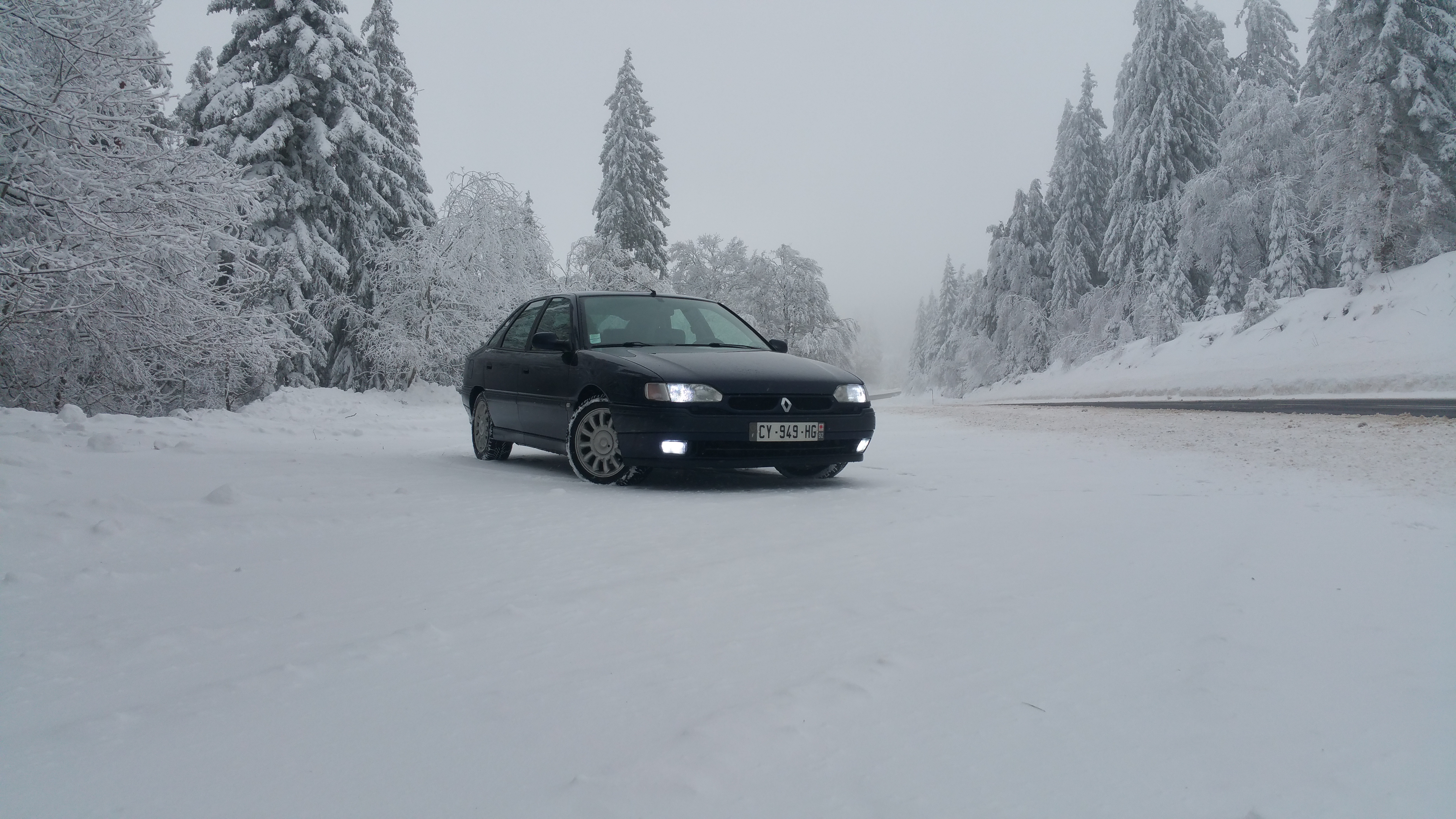

Message par FANFAN 21 » 13 janv. 2019, 21:49
Bientôt les 198 000 kls !
Il faut que je trouve un amortisseur de pulsations , le mien est sans doute hs , j'ai un gros doute sur lui !
Autrement, j'ai changé donc:
6 bougies
Thermostat (origine 100%)
Sonde de t° eau
Capteur map
Lambda
Et quelques autres bricoles^^
J'ai réussi à faire 12.2 de moyenne en montagne !!

Bravo t'as bien travaillé mais je pense que ta chaussure es lourde :lol:

[url=https://goopics.net/i/JGDpx][img]
Je veut changer mon éclairage soit led, soit xénon, tu as quelle puissance ? Ça éclair bien, quelle marque as tu et combien de temps as-tu rouler sans les éteindre, histoire de voir la longévité.

Message par Alejandro » 13 janv. 2019, 22:15
Piouuufff trop de neige pour moi, voir ça au matin, ça me mettrait le stress pour aller au boulot avec des pneus été lol.

Message par FANFAN 21 » 13 janv. 2019, 22:26
@Dsp , comme dis , j'ai quelques "bricoles" à revoir encore
J'ai du Led ,constamment allumé ,pour les codes , et très souvent pour les anti brouillard
C'est de mémoire du 6000k
@alejandro A-ha mdr!
Ça passe à l'aise ,quand tu connais les capacités de la voiture ! Ce qui me fait le + peur c'est que quelqu'un se loupe et me rentre dedans ^^

Message par jpdubuc » 14 janv. 2019, 00:38
Après la séquence "chaussettes blanches", maintenant la "neige blanche". ;)
Bravo pour ta témérité et le résultat. Beau paysage.

Fanfan lave plus blanc.. :bravo:
Le dessin de tes pneus met en confiance.. :vouiii:

Message par FANFAN 21 » 14 janv. 2019, 20:31
Merci jp , mais tu n'es pas sans reste non plus ;)
Jack ,il sont bientôt à changer d'ailleurs :lol:
