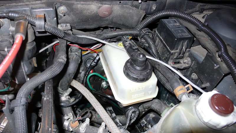

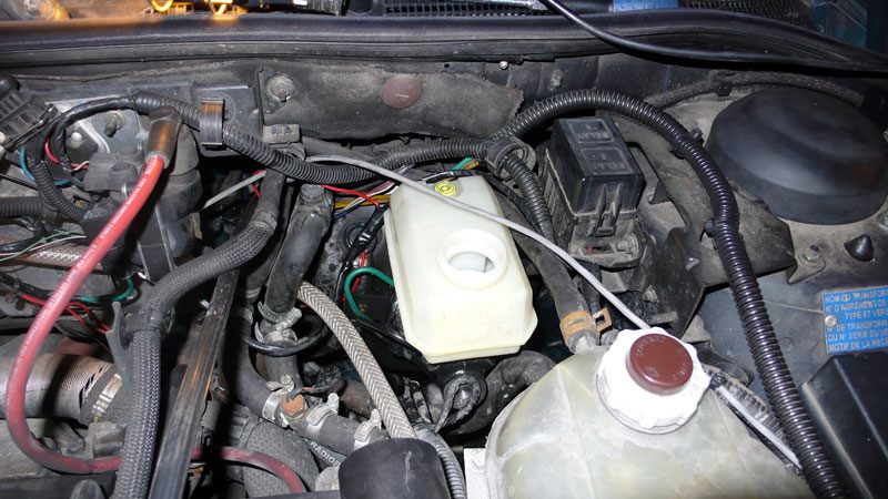

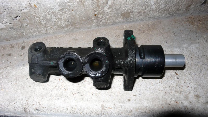

Petit retour sur l'auto et les conditions climatiques actuelles. Tout d'abord le maître-cylindre a décidé de décéder après 282 000kms de bons et loyaux services alors que je repartais hier vers 15h pour Orléans.
Ayant impérativement besoin de ma voiture cette semaine, j'ai fais le tour des vendeurs de pièces détachés auto et j'ai fini par me rendre chez AD Rungis pour racheter un maitre-cylindre Bendix tout neuf.

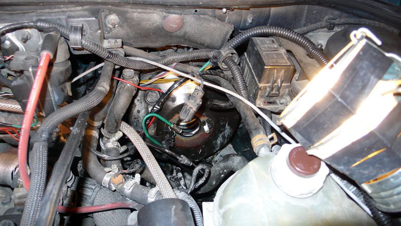

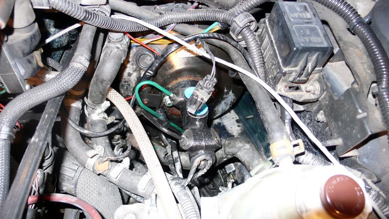

J'ai procédé à son remplacement hier soir, donc démontage du bocal et du maitre-cylindre :
La fuite était externe et se situait au niveau des joints pour le bocal. Je sais que ça se détaille mais vu le kilométrage de ce maitre-cylindre ça aurait été de la perte de temps :

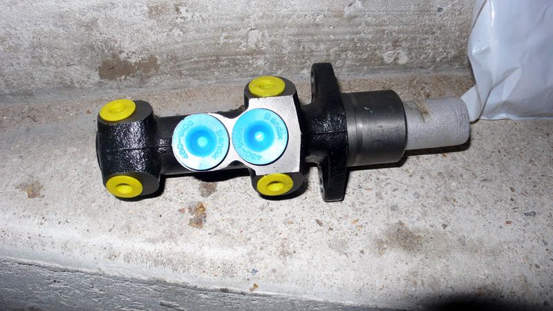

Le maitre-cylindre neuf :
Remontage de ce dernier :

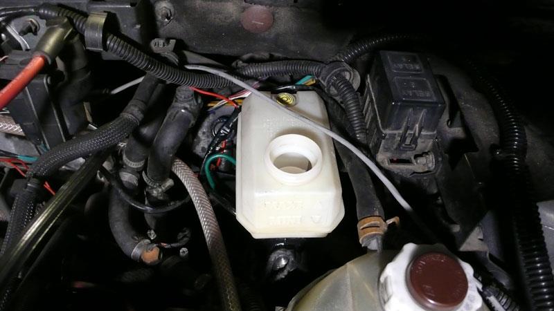

Gros nettoyage du bocal (il y avait une sorte de boue dans le fond) et remontage :
Et ce matin après une nuit à -16°C, purge à même le sol... :

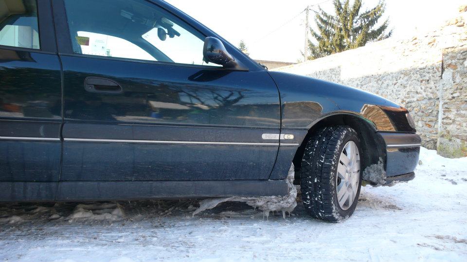

Sinon pour en revenir à l'adoption des pneus neige dans les conditions actuelles c'est le panard. L'accroche est 10 fois meilleure qu'en primacy HP (normal ce sont des pneus été). Je peux même me taper le luxe de démarrer en côte sur la neige :D .

J'ai monté des pneus neige egalement sur ma twingo pour la premiere fois, et effectivement c'est impressionnant la différence, ce que je n'avais pas forcement remarqué sur route mouillé.
Sinon tu es un malade! faire la purge a meme le sol et ne pas profiter de ton garage pour ne pas mettre les papattes de la r25 dans la neige, c'est vraiment de l'amour :lol:

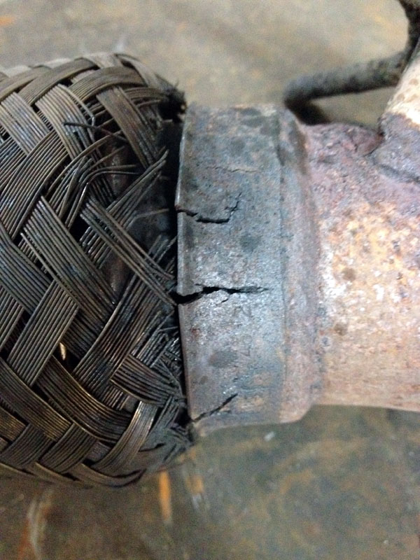

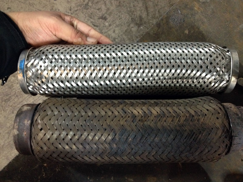

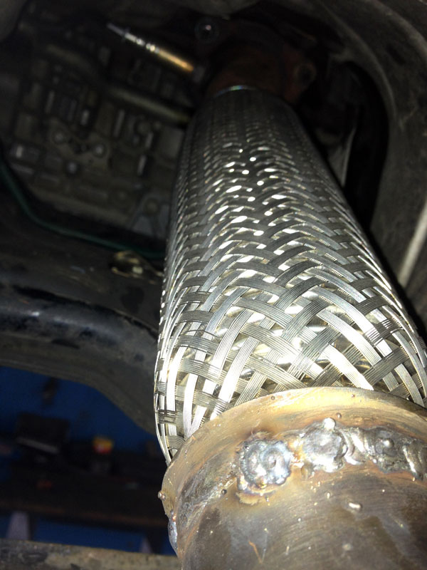

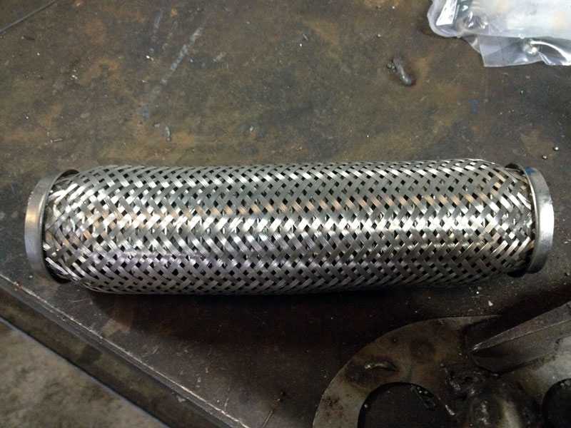

284 000kms: il était grand temps de changer par une neuve la tresse du tube de descente qui n'en pouvait plus :) :

J'aurais bien aimé savoir m'en servir du MIG mais là je dois reconnaître que je ne suis pas l'auteur de l'installation de cette tresse. Ni de ce pot d'échappement d'ailleurs :mrgreen: :

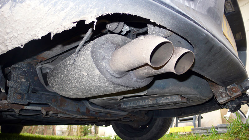

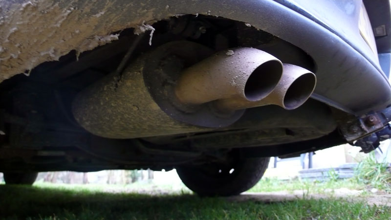

Aujourd'hui lavage de l'auto et remontage des roues initiale en pneus été :
Petite vue sur le silencieux inox :

:ctop: nickel le silencieux inox et le nettoyage de printemps . ;)

christophe33 a écrit ::ctop: nickel le silencieux inox et le nettoyage de printemps . ;)
il n'y a pas que le silencieux en inox! mais TOUTE la ligne!!
et je peux te dire que le 2.5 en inox :d :d miam!!
mais il faut que la ligne soit bien faite... sinon attention au barouf!
