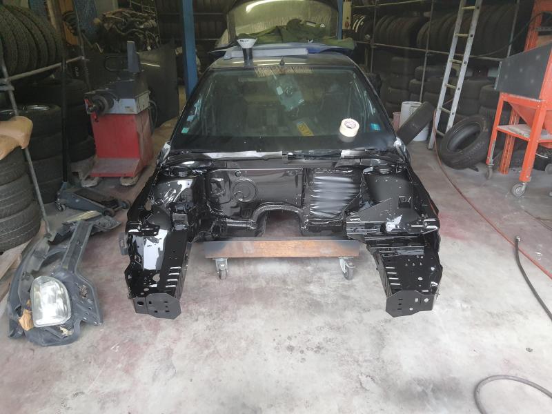

Re: [FANFAN 21] V6 Baccara noire 676

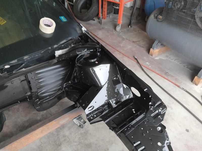

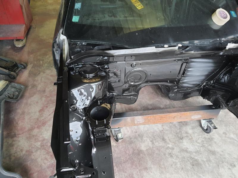

Message par FANFAN 21 » 06 sept. 2022, 11:22
Allez on continue !
Messages : 37282
Message par jpdubuc » 06 sept. 2022, 11:42
Oh que c'est beau ! :vouiii:
Message par FANFAN 21 » 06 sept. 2022, 15:01
Reste plus qu'à y remettre d'autres choses dans le même genre de remise en état !

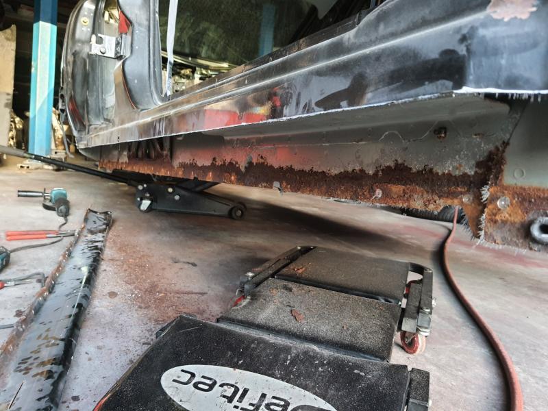

Message par FANFAN 21 » 06 sept. 2022, 22:06
Oui ,
Dans la continuité ce sera les bas de caisses à refaire entièrement,
Les dessous de caisse à traiter de la même façon que le compartiment moteur ,
Ensuite préparation des trains roulants de la même manière,
Puis la mécanique
Et en dernier la complète et remontage !

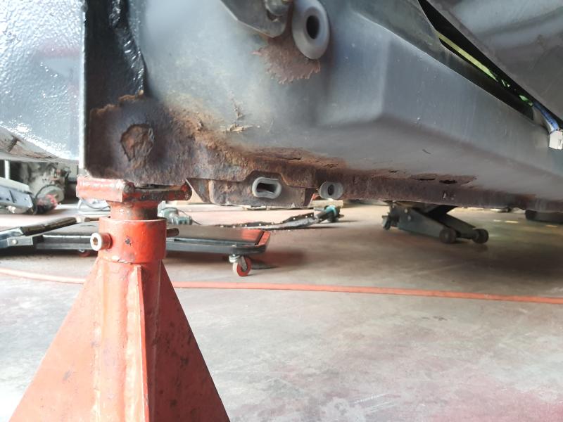

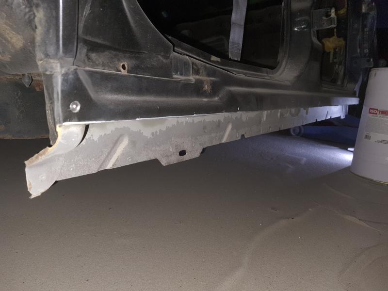

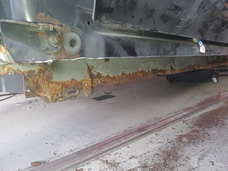

Message par FANFAN 21 » 11 sept. 2022, 20:46
Allez la suite !

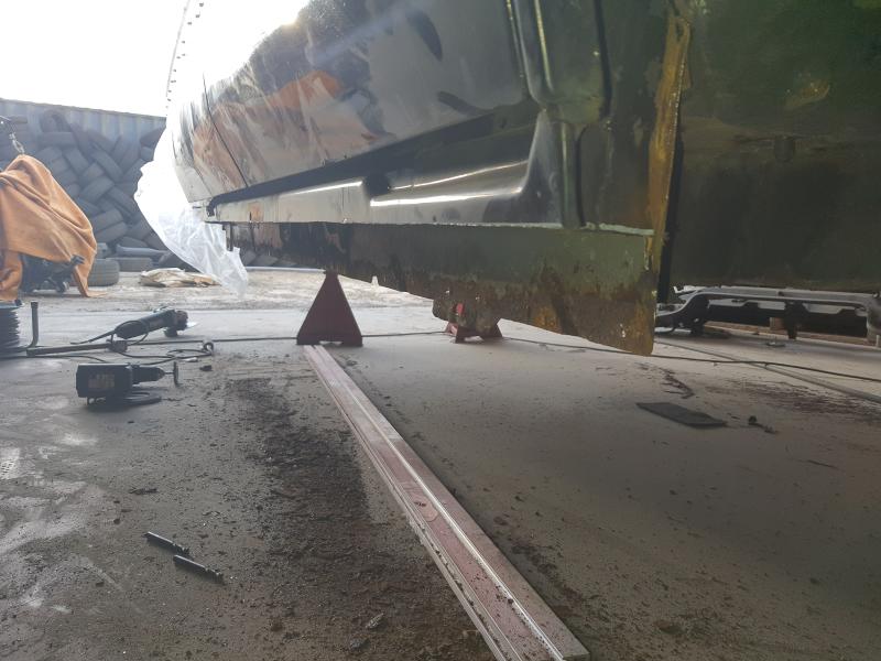

Ouverture des bas de caisse !
On commence par le droit ,
Une fois tout décaper grossièrement !
Et en suite , le gauche !
Celui ci par contre , il y a un peu plus de job !
Le coin de la tole joue d'aile est malade aussi donc découpe,
Et la tole de fermeture dans la descente d'aile aussi donc même prix !
La suite au prochain coup de décapage !

Il faut vraiment être motivé et équipé ! :bravo:
"Renault, tous les jours un trou nouveau !" :(
Message par FANFAN 21 » 11 sept. 2022, 22:02
Bohh 300 000 kms et dans les régions salées je voyais ça bien pire encore
Dsp

Messages : 3263
Message par Palmedor » 13 sept. 2022, 00:15
Ah ouais, ça rouille même dessous !
Pour le remplacement des bas de caisses, tu reformes des tôles ou bien récupération sur une donneuse?
(je demande même pas si ça existe en refabrication, je me doute que la réponse est non..)
Message par FANFAN 21 » 13 sept. 2022, 07:18
Je préleve sur une phase 2 qui est très très propre en dessous mais sans papiers
