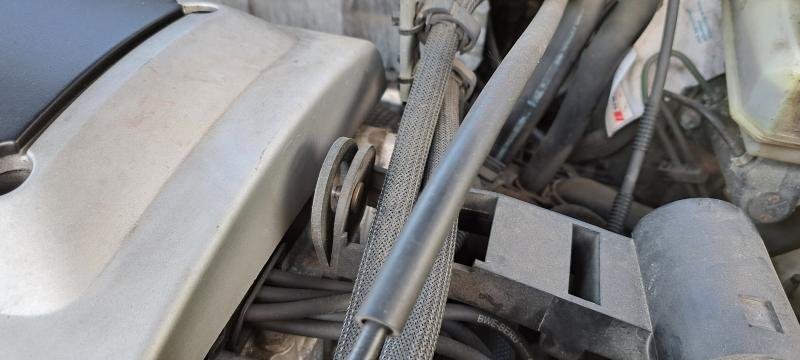

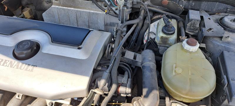

En fait, il y a une agrafe qui est partie, du côté couvre culasse.
Le plus simple, tu retires le pion.
Puis tu passes un collier en plastique (tyrap) dans le trou, et tu le serres un peu.
Ma réparation, car il n'y avait pas le pion à l'achat :
