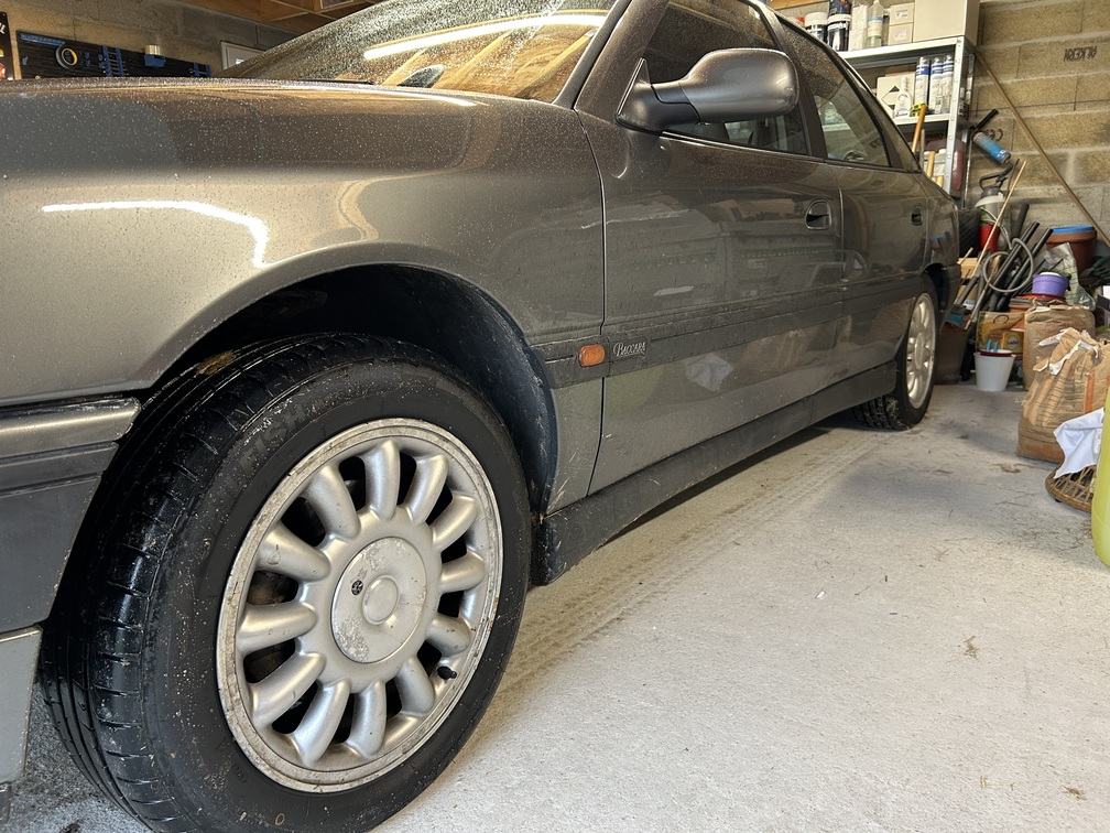

Message par nico33210 » 07 nov. 2023, 19:43
hello a tous,
pas mal de nouveauté sur cette baccara :
tout d'abord les suspils sont désormais a 100% opérationnelles. Suite au nouveau calculateur ( merci encore JP ) il fallait réapprendre les bonnes hauteurs ( spécifique a la baccara et merci pierre pour les cales ). C est chose faite et maintenant elle est d une part d un confort royal et d autre part d un agrément de conduite impressionnant...
pour feter ça on agrémente avec des petits details :
en esperant que ça vous plaira...
par contre pour JP je cache pas les plaques car elles vont changer et pour tdd depuis a vidange bva c est du velours... tu sens pas les vitesses c est terrible.
