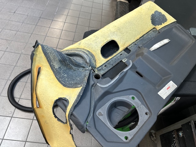

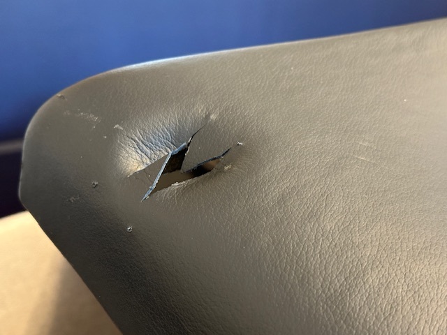

Enfin, en ce moment, je bosse sur un panneau de porte, pour améliorer le rendu visuel du cuir qui gondole. Je vous mettrai des photo de ce que j’ai tenté
Pas grande avancée par ici. Je ne m’occupe plus trop de la Safrane depuis des mois, ni même de la BMW d’ailleurs.

C'est un problème qui devient général avec les panneaux de Baccara (cas de ma RT et de ma Phase-2 équipée elle aussi de hauts Baccara).
Et qui commence à ce voir sur les panneaux d'Initiale.
Donc tu vas intéresser beaucoup de membres.

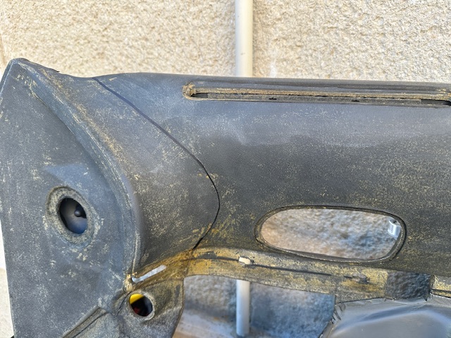

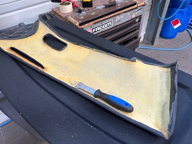

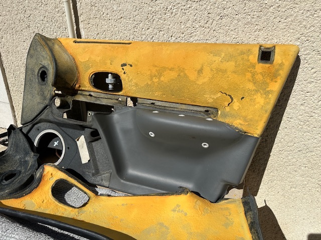

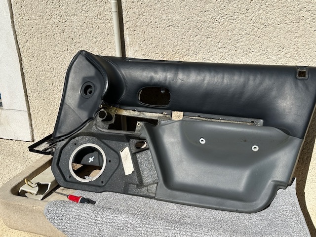

Oui j’ai retiré le cuir, gratté les panneaux et l’arrière du cuir, repose une mousse interface, puis reposé le cuir.
J’en suis à la réadaptation des éléments plastiques
- Messages : 37150
En fait c'est logique de remplacer la vieille mousse poussières par une neuve.
Quelles épaisseur, matière et dureté ?
Mais, on doit tous avoir la trouille d'un mauvais résultat.

J’ai plusieurs sets de panneaux de portes. Donc en sacrifier deux pour en faire un, spa bien grave.
J’ai pris de la mousse pour ciel de toit. Ça doit faire 3/4 mm d’épais, « au repos ».
Ça permet d’avoir du moelleux sur les panneaux, en remplissant bien le vide entre les deux

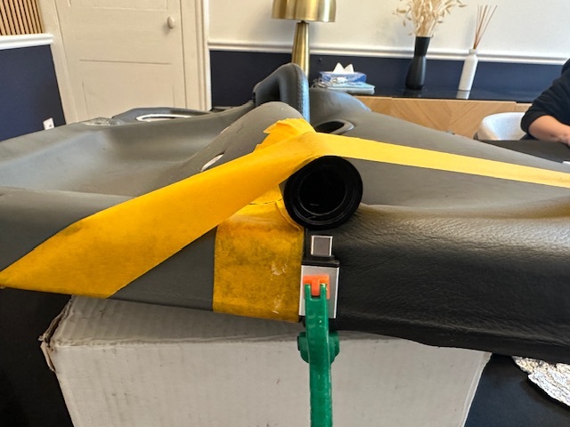

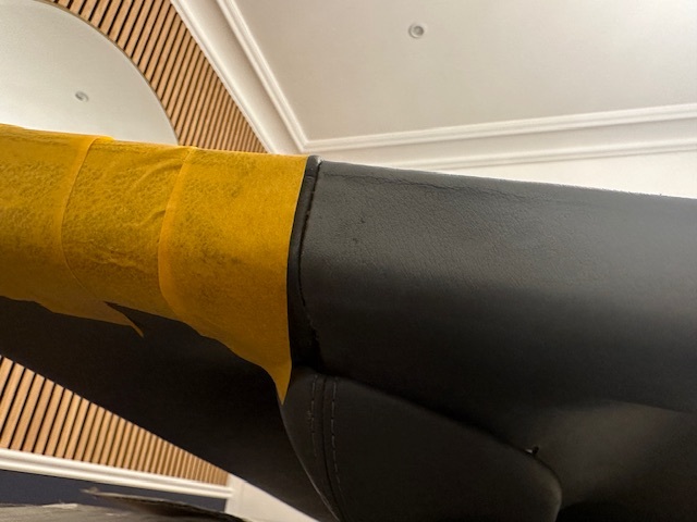

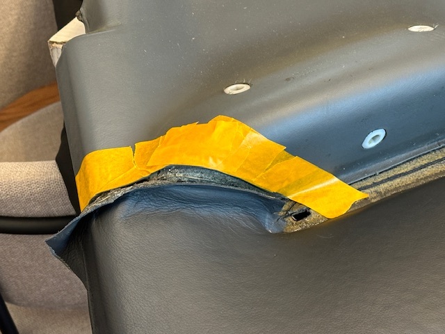

Donc après avoir dépiauté le cuir sur le panneau Initiale, il a fallu faire pareil sur le panneau Baccara
Le matériel utilisé
Une fois la mousse interface collée
Repose du cuir Initiale sur panneau Baccara
Séchage : 48h
Restera à gérer l’interstice entre les deux cuirs. La forme du panneau étant différente entre phase 1 et phase 2, il va falloir trouver une combine pour camoufler cela au mieux. Mais le cuir ayant été déformée, dur de lui faire prendre le pli inverse
Le matériel utilisé
Séchage : 48h
