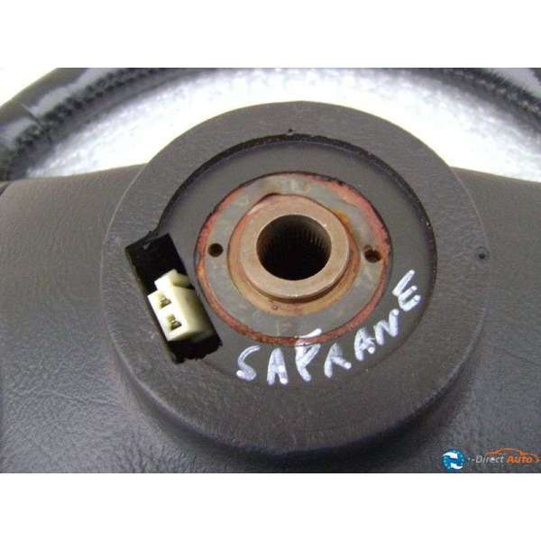

Pour le volant, j'ai vu ceci... Alors, oui, je sais, les boutons de régulations de vitesse sont placés différemment, mais... Cela pourrai-il malgré tout coller?
Il fut un moment, la Laguna 1, version 2.0L BVA, était elle aussi équipée avec un régulateur de vitesse. Le volant était-il alors identique? Histoire d'élargir mes recherches...
Je sais qu'il existe pas mal de volants différents pour la Safrane, même II, et même équipés de boutons de régulateur de vitesse... Pas bien simple...
http://www.e-direct-auto.com/boutique/h ... iale-.html

C'est un volant Safrane Phase-1 sans airbag (sauf erreur de ma part).
