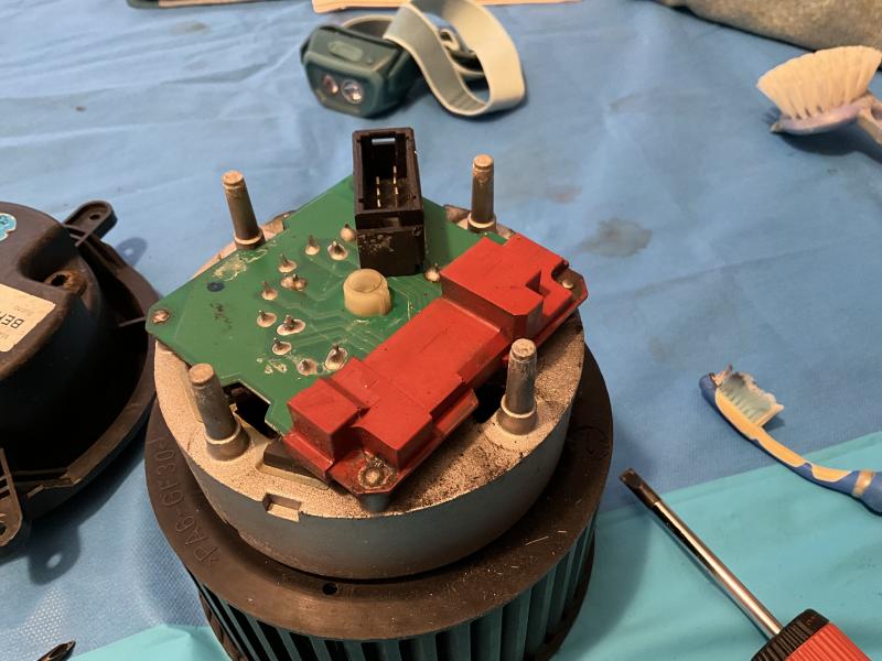

Lundi, si pas trop de pluie (je bricolerai dehors), je regarde tout ça, j’essaie de nettoyer un peu, décrasser la carte électronique du pulseur, etc…
Et je vous dis quoi…
- Messages : 37985
Pour le nettoyage de la partie carte : douceur et rien de métallique.

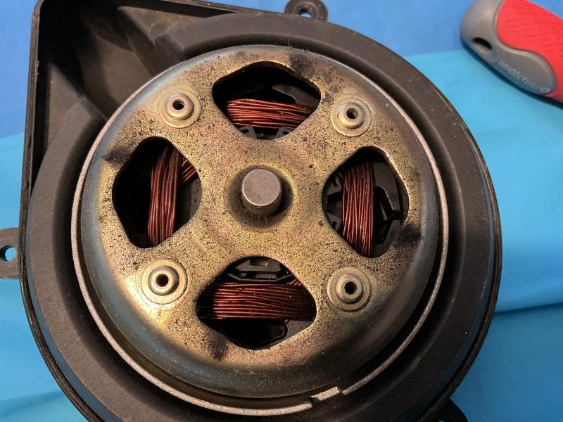

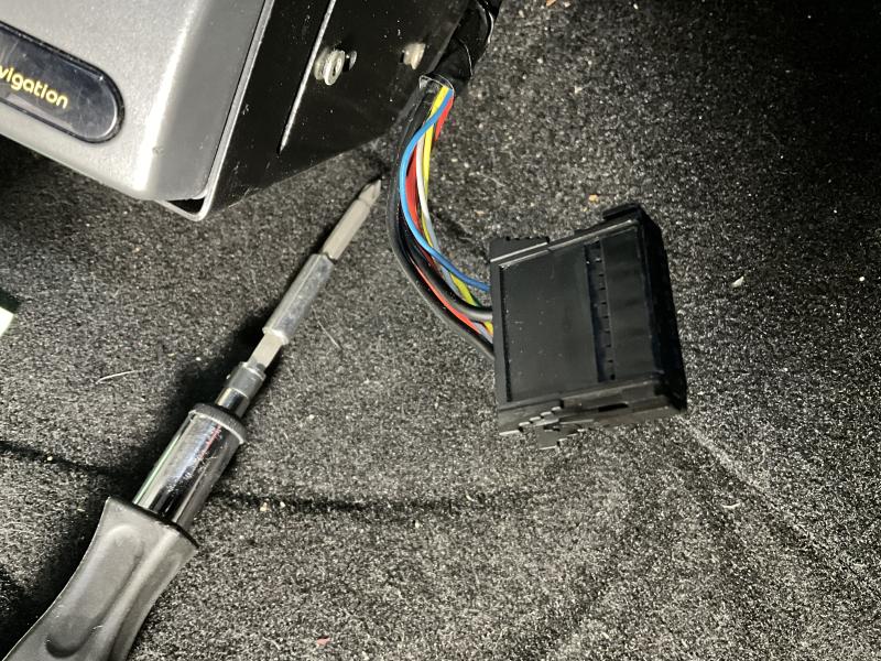

Et c’est parti pour l’intervention… Sous la pluie, mais sous abri partiel…
- youplaboum
- Messages : 610
- Inscription : 23 avr. 2017, 03:27
Ventilo démonté, il semble comme neuf!
Aucune trace de fil cramé sur la fiche du ventilo…

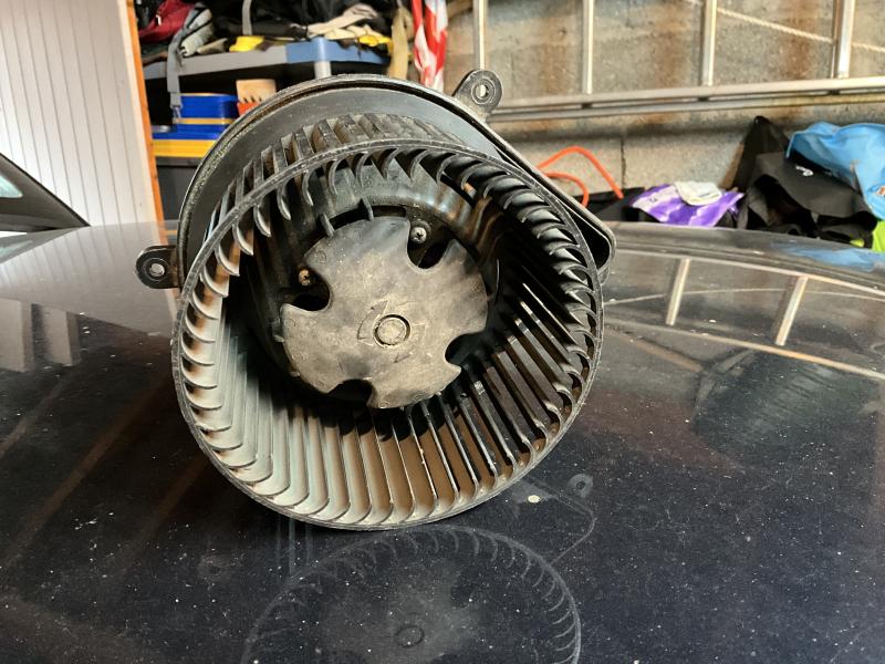

- youplaboum
- Messages : 610
Le ventilo tourne comme une horloge… Pas de ronron, une pièce d’horlogerie !

- youplaboum
- Messages : 610
Je vais attaquer le remontage…

- Messages : 37985
Il est propre : peut-être l'effet "air de la montagne" !
