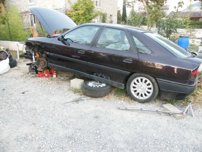

Quelques photo du démontage qu'a commencé Lionel ce matin, d'autres suivront au fil des opérations ;)

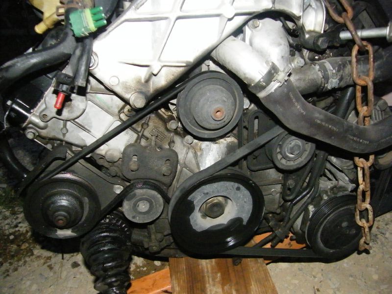

Re: [ alex48 ] Safrane 3.0 V6i Baccara
Message par Yoyo30 » 06 oct. 2011, 20:19
alex48 a écrit :Quelques photo du démontage qu'a commencé Lionel ce matin, d'autres suivront au fil des opérations ;)
ca c'etait à midi ....
depuis ca ressemble à ca...
à 19h30
Une trace qui ne me plait guère sous la pompe à eau .....

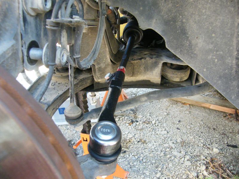

Les soufflets de direction HS coté droit ....résultat=et un léger jeu dans chaque rotule ...normal ....
coté gauche meme constat..... meme resultat

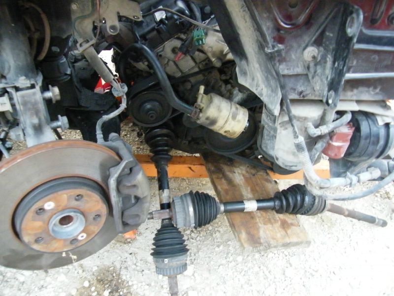

elle est tout grasse dessous et un cardan à un jeu anormal au niveau du tripode.

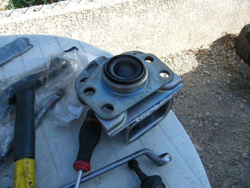

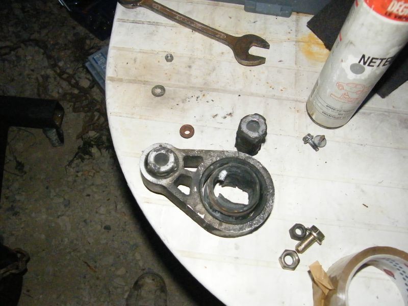

sans surprise le support moteur HS ...l'autre est a peine mieux ....tout ca sera remis à neuf.

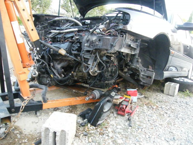

ce WE ca a avancé ....
reception des pieces neuve ou une partie de ce qui sera remis neuf
desacouplage de Moteur BVA de la donneuse et idem sur la saf d'alex
réacouplage de la BVA sur le moteur d'Alex

Les rotules axiales et bielettes de direction ainsi que les souflets ....finger in the noise sans le moteur :gni: :gni: .

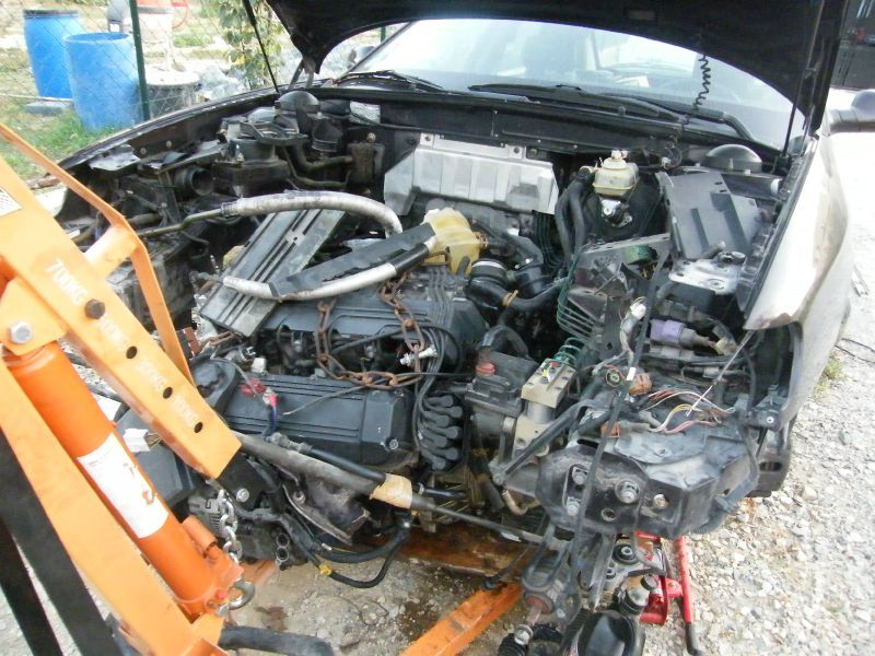

Ils ont prevu de la pluie dans la semaine ...je remet donc le moteur dans la voiture car une fois le terrain mouillé il ne sera plus possible de le faire
Le chantier en cours
Le cardan droit remis ...c'est plus facile pour le boulon de 10 .... :gni:
