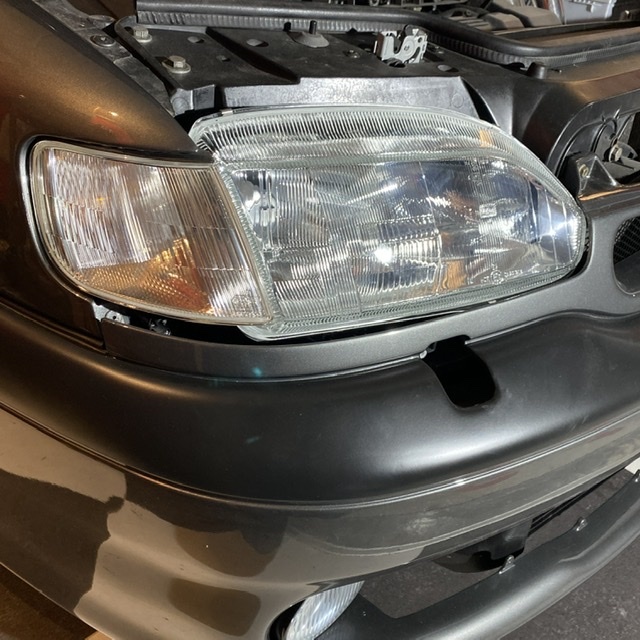

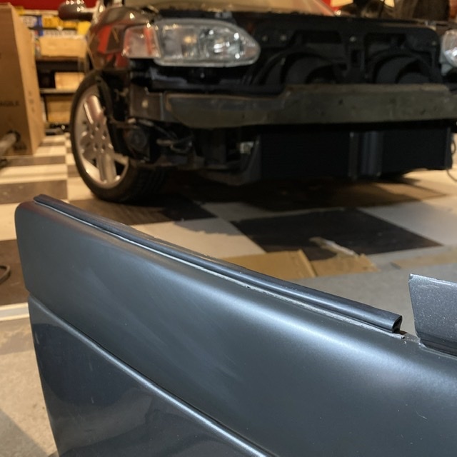

Un peu de news, toujours du détail, rien que du détail ^^
Nettoyage des résidus de colle sur les joints de pare-chocs, double face 3M, et remise en place
Avant
Après
Alors l’alignement n’est pas optimal, c’est le moins que l’on puisse dire.
En gros, le phare est trop rentré dans le
compartiment moteur, et trop vers le centre droite/gauche (le clignotant n’affleure pas l’aile).
Je ne vois pas trop comment régler ça, puisque phare et pare-chocs sont fixés au masque. Ou alors il faudrait que j’éloigne le phare du masque avec des rondelles, mais ça fait bricolage…

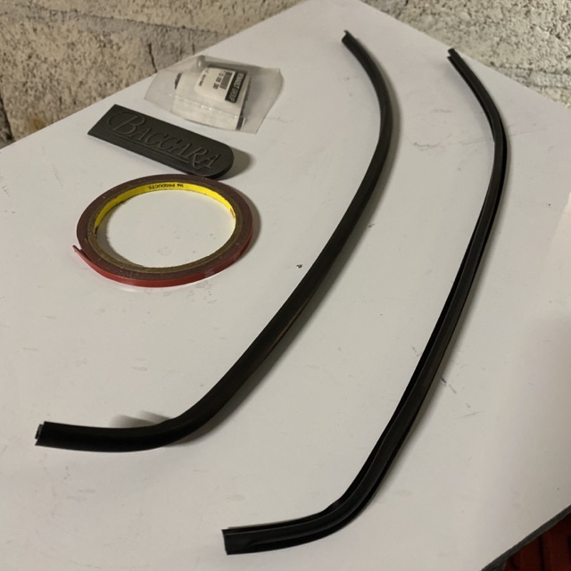

Ne manque plus que la pièce maîtresse, faite par Ruski !

Salut à tous
Avant
Après

Oui tes phares donnent l'impression d'être reculés !
- Messages : 24720
le clignotant ne doit pas effleurer l'aile tu as environ 3mm de chaque coté . le reglage de la face avant se fait par le reglage du masque. ensuite on regle ailes et capot.

Quand j’en ai remis le capot, je l’ai bien mis dans l’axe droite gauche, mais trop en avant.
Ce que je ne vois pas, c’est comment faire le réglage entre les optiques et le pare-chocs avant, puisqu’ils sont tous les deux fixés sur le masque

Il y a des cales de réglage sur les tiges filetés du masque pour certaines.

Ou sont elles, ces tiges filetés ? Celles qui servent à fixer la partie basse des optiques ?
Oui

Pour simplifier, tu mets ces cales, ou des rondelles, pour faire ressortir les optiques ?
Dernière modification par Polo21 le 03 févr. 2022, 22:55, modifié 1 fois.
Oui c'est ça !
