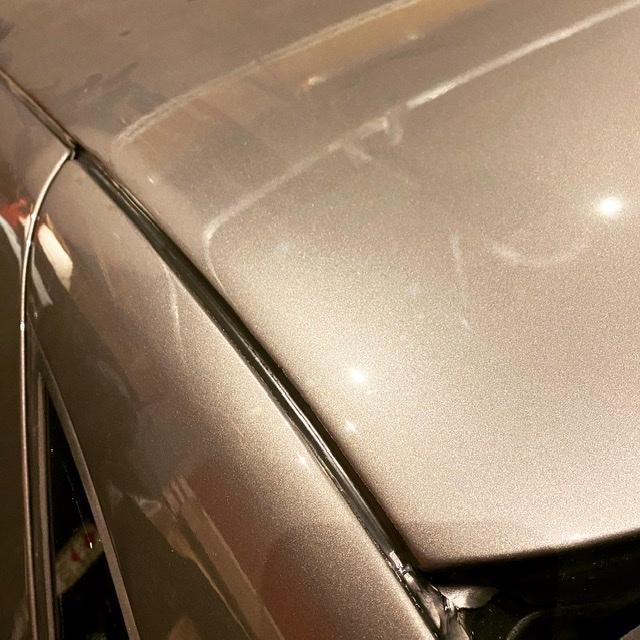

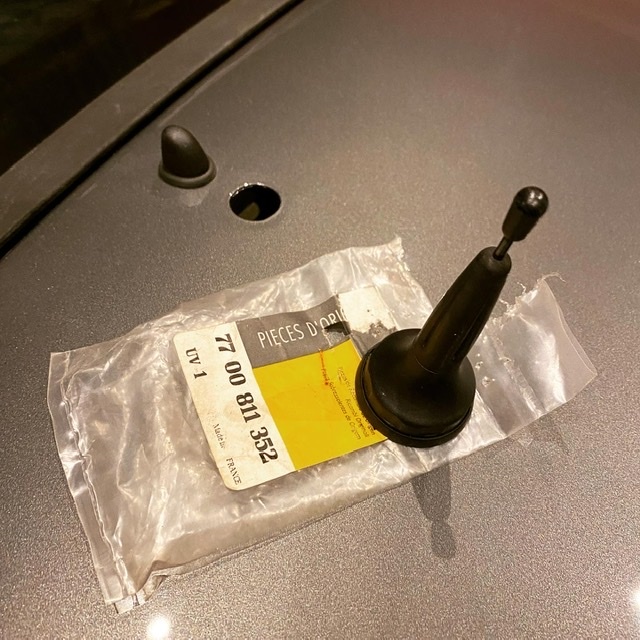

Une petite heure à tuer, autant faire avancer la safrane
J’ai eu bien du mal à trouver comment fixer l’antenne GSM.
J’ai retrouvé une base neuve, mais pas moyen de remettre la main sur la partie mâle. Encore une fois, mon stock de pièce m’a sauvé: j’ai mis la main sur le connecteur à clipser sur la tôle, et sur lequel vient se visser la base (côte extérieur), et le câble GSM (côte intérieur).
Je me suis ensuite amusé un moment à remettre en place la custode ARD, puis le support droit de plage arrière.

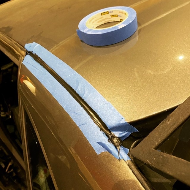

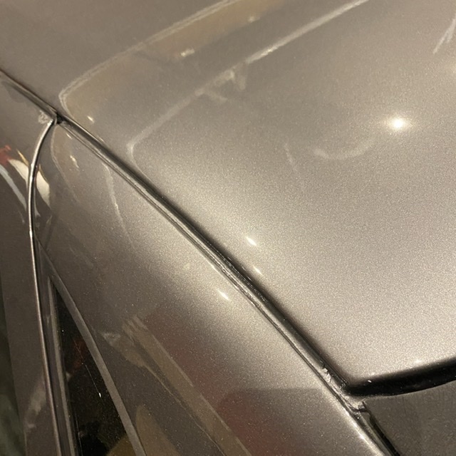

Enfin, un cordon de mastic pour recouvrir les soudures pavillon/ailes arrières

En "une petite heure", tu as fait tout ça : bravo.
Normalement la ou tu as fait le joint il y a une baguette !
- Polo21
- Messages : 545
Ah ouais ?
Avant démontage, j’avais un truc en « plastique » noir, que j’ai cassé d’un côté
La baguette dont tu parles, c’était couleur carrosserie ?
Du coup, j’ai le temps d’établir mes plans d’attaque à l’avance et quand je vais enfin au garage, je ne perds pas de temps ^^
Je suis souvent absent de la maison, pour le boulot.
Non c'est noir mat
- Polo21
- Messages : 545
Ouais c’est bien le truc que j’ai viré
Ça ira bien comme ça

le fouet d'antenne ph1 ou 2 est le même Mais il y a une différence de diamètre de la vis pour une installation avec ou sans téléphone, avec téléphone le diamètre est plus gros

Dans mon cas (juste pour info) :
- L'antenne Phase-1 fait 88 cm, à visser à l'avant du toit sur un plot réglable en inclinaison (uniquement radio).
- L'antenne Phase-2 fait 42 cm, avec un fil brin qui entoure "lentement" le brin central, à visser à l'arrière du toit sur une embase fixe (qui est l'entrée de l'ampli radio et téléphone).

Yes, j’ai bien un soucis de diamètre de vis. Je ne saurais plus te diré si c’etait trop gros ou trop petit
Et effectivement, le fouet de phase 2 que j’avais acheté était bien plus court.

J’ai bien celui qui était monté sur ma voiture , mais il doit être grippé: pas moyen de le dévisser de la base

L'antenne de ma Phase-2 avait été bricolée (avant l'achat) avec un changement de diamètres + collages fort.
Bref, j'avais été obligé d'abîmer l'ampli pour ne pas abîmer le toit pour réussir à déposer l'antenne.

le fouet de ph1 étant devant normal mais le fouet de ph2 et derrière j'imagine mal un fouet de 88cm derrière, perso j'en ai trouvé 1 plus court encore que l'origine dans une casse.mais il existe un troisième montage pour l'antenne téléphone sur ph1 avec un deuxième perçage et une antenne en plus.quelques ph2 montée comme sa aussi, c'est le montage que tu montre sur ta photo plus haut

Oui les fouets ph1 et ph2 sont totalement différents!
Ph1: montage à l'avant... pour info c'est encore strictement les mêmes qui sont montés sur les kangoo 2
Absolument aucun problème de disponibilité pour les fouets ph1... que ce soit neuf ou occasion.
Par contre ils ne seront plus référencés Safrane, mais qu'importe!
Tout modèle Renault/Dacia avec le fouet à l'avant, au milieu du toit sont à 90 voire 95% les mêmes et ce depuis facile 30ans
Faut juste faire attention sur les R19/clio 1 l'embase est un peu moins large... Mais tout à fait compatibles, j'ai mis un fouet de Safrane sur ma R19, plug and play!
Ensuite il y a la petite antenne pour le téléphone à l'arrière des ph1 pré-equipées de séries (soit les Baccara et les palmes d'or)
Pour tous les autres modèles, c'était uniquement en option (coûteuse pour l'époque)
Cette antenne a eu 2 longueurs, la courte comme sur ta photo, et une plus longue,environ 10cm.
Sûrement lié au protocole utilisé par le téléphone, en 1992 ce n'était pas encore du GSM mais du Radiocom 2000. Et même à partir de 1993 en GSM, il y a eu plusieurs modèles de téléphone, donc la longueur de cette antenne devait être déterminée par le modèle de téléphone installé.
Et sur les ph2, c'est une antenne à l'arrière!
Pour des raisons purement esthétique, à l'approche des années 2000, tous les constructeurs ont commencé à migrer les antennes vers l'arrière.
Mais ici aussi, y a pas de raison que Renault se soit trop emmerdé... Tu peux absolument pas jouer avec la longueur des antennes, il y a une longueur idéale calculée en fonction de la gamme de fréquence que tu veux recevoir... et toutes les antennes doivent faire cette longueur ou un ratio de cette longueur (/2, 1/4, 1/8 etc... et plus c'est court, plus la puissance de réception est faible, donc il faut amplifier comme sur les modernes, ce qui ne pose pas de problème particulier)
Donc je dirais que tous les modèles Renault depuis la Safrane qui ont eu une antenne au milieu à l'arrière.... doivent avoir la même antenne et la même embase.
Chez PSA, à l'arrière en 2005 c'était strictement le même fouet que tu aies une C3 ou une C6...
De là, suffit d'aller faire un tour en casse... Si ça ressemble, c'est que ça s'assemble!
La seule chose qui peut bloquer, c'est côté intérieur, la plupart des embases ont un filetage mâle, alors certaines peuvent être en filetage femelle

tu oublis la taille du filetage de l'embase sur ph2 tel ou pas tel taille différente et embase différente aussi of course

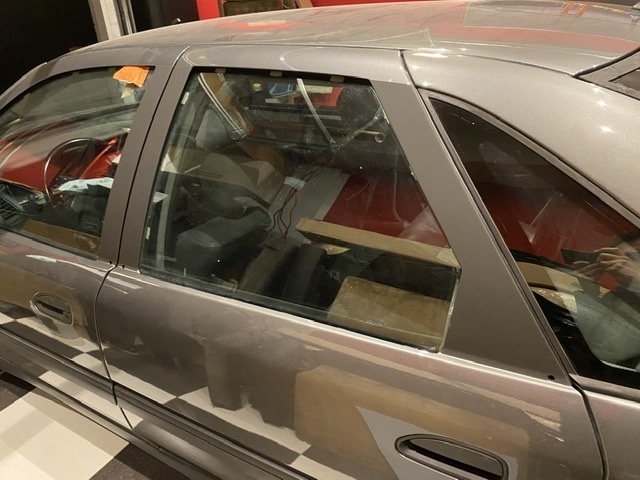

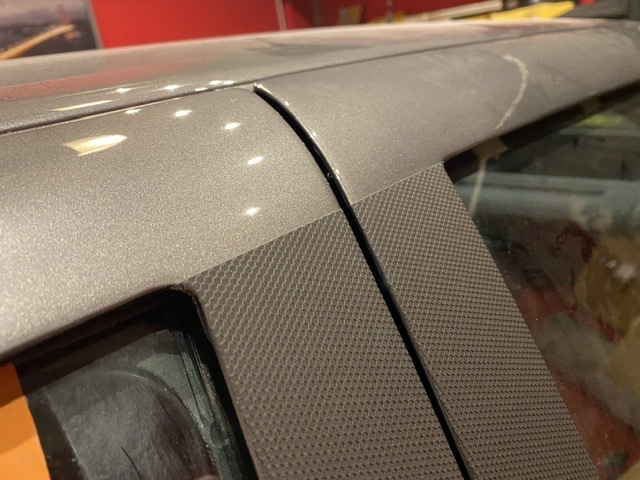

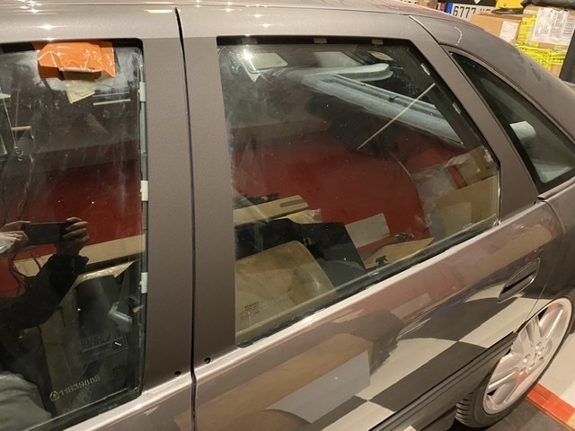

Aujourd’hui, c’était pose de stickers sur les montants de portes.
J’avais choisi du noir mat, mais en voyant celui ci, j’ai craqué ! Un petit peu texturé, mais léger ! Et mat comme d’origine.
C’est pas d’origine, mais de toutes façons, c’est impossible à reproduire, donc autant choisir un truc sympa
Et au moins, ce sera moins sensible aux rayures.. enfin je pense

C'est pas mal du tout
- Messages : 37635
Joli résultat.
Tu as utilisé quels stickers, achetés où ?
