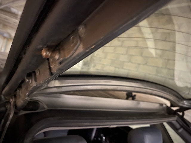

J’ai voulu remplacer les vérins de coffre par des neufs que j’avais acheté pourtant en choisissant Baccara (renforcés a cause du poids de la valise + aileron).
La rotule supérieure est bien trop grosse pour être installée: elle frotte contre la gaine dans laquelle passe le faisceau de hayon…

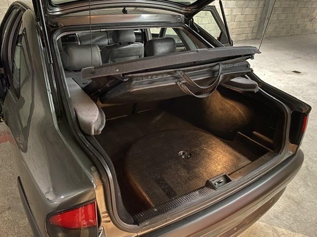

J’ai aussi recoupé une moquette que j’en avais en rab, la mienne avait été découpée: pour qui pourquoi …
Ça au moins, j’ai réussi
je passerai un coup d’injecteur/extracteur en même temps que les moquettes intérieures
J’ai mis en place la plage arrière que j’avais trouvée, en parfait état, enfin: non délavée

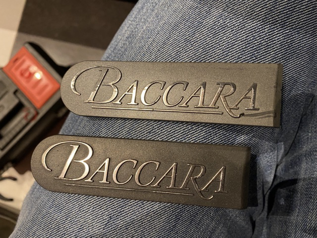

Enfin, j’ai reçu les monogrammes Baccara en bien meilleur état que les miens

Que la sphère du vérin touche le plastique dur : aucun problème. De souvenir c'est ainsi sur ma Phase-2.
Je ferais une photo.

Justement, la petite sphère de l’ancien vérin est toute fine
Celle du nouveau à un habillage plastique qui permet de loger le ressort de blocage.
Si ça ne pose pas de problème côté passager (pas de faisceau), ce n’est pas la même côté conducteur: je ne peux même pas clipser le vérin

ton vérin il me semble que la tête ce dévisse tu peux donc remettre ta tête d'origine..

J’ai donc effectivement échangé les têtes des vérins, impeccable ! J’ai ensuite remis le cache intérieur du hayon, la plage arrière et sa valise.
J’ai aussi découpé une moquette 2rm pour la mettre au fond de mon coffre, la mienne ayant été découpée à l’arrière droit .. je la garde quand même précieusement
Et échange en famille du logo Baccara
