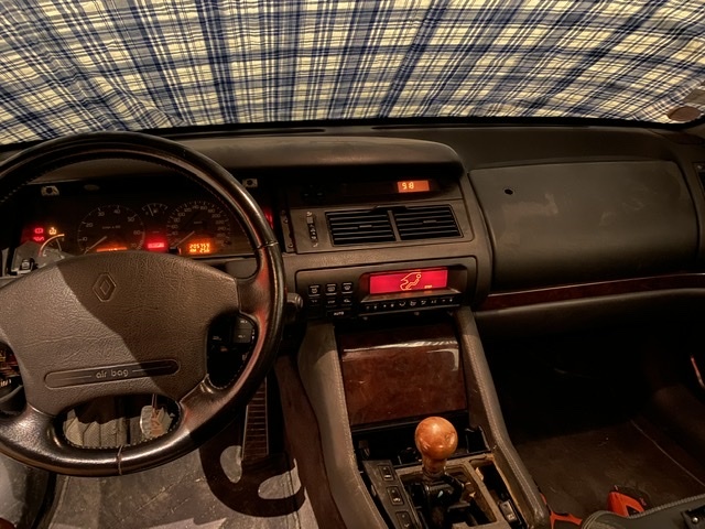

Plutôt que de chercher à retirer le pommeau bois et risquer de l’abîmer, J’ai remplacé le levier entier, en le séparant du support fixé à la caisse.
J’ai remis les câbles du sélecteur de boîte, tout à l’air OK, mais le support bouge un peu en remuant le levier.
Sa base est bien solidaire de la caisse, les 4 écrous-frein sont bien serrés, mais il est monté sur Silentblocs, ce qu’il semble lui donner un peu de jeu. Ça vous paraît ok ?

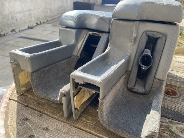

Petite comparaison entre consoles centrales Baccara/Baccara Biturbo:
Mon volet autoradio est cassé, je vais remplacer le support autoradio complet, par un classique, acheté en casse. je fixerai ensuite le placage bois sur le volet
La différence est plus flagrante sur la console arrière, qui semble plus basse, due au tunnel de transmission

Pour reprendre sur la difference de consoles entre 2rm/4x4: même si je peux comprendre que la console arrière soit plus basse à cause du tunnel de transmission, j’ai du mal à saisir pourquoi la console avant est différente au niveau des boiseries (interrupteurs suspil / diff 4x4), et même le cendrier, visiblement.
Je pense que le cendrier que j’ai est un Baccara Atmo, puisque pis a part une référence différente, je ne vois aucune différence entre les deux consoles, et l’un comme l’autre rentre tout pareil dans l’une ou l’autre console.
En revanche, j’ai découvert un morceau de plastique « interface » entre le cadre radio et le cadre cendrier. J’ai séparé les deux (rivetés) car l’un était cassé, et voilà la cale en question:
Ça a la limite, je peux comprendre: ça donne un peu plus d’angle au cendrier et ça doit permettre de gratter quelques millimètres avec la Tringlerie de boîte.

pour la cale en question je pense que l''une avait un autoradio classique et l'autre la chaine
Message par Polo21 » 12 mars 2022, 21:04
La cale est sous le cadre autoradio, Entre le cadre autoradio et le cadre cendrier.
Elle n’affecte pas du tout l’espace du cadre autoradio, mais plutôt l’orientation du cendrier
Je vous ferai d’autres photos pour vous montrer plus clairement
Message par FANFAN 21 » 12 mars 2022, 23:12
Le galbe du cendrier entre bt et atmo n'est pas le même ce n'est pas qu'une question d'orientation
Message par Polo21 » 13 mars 2022, 12:08
Ouais j’ai vu ça sur le forum
Mais je ne vois pas pourquoi ils se sont fait chier à changer cela.
Sur mes deux consoles, (une biturbo avec cale, une atmo sans cale), je peux Inter changer les cendriers, et ça ne gêne absolument pas l’ouverture des cendriers ou volet autoradio
Mes deux cendriers ont le même galbe, j’imagine que ce sont deux cendriers d’atmo,
Leur référence est pourtant différente
Question à propos des triangles: comment reconnaître un triangle d’origine: la référence Renault est gravée dessus ?
