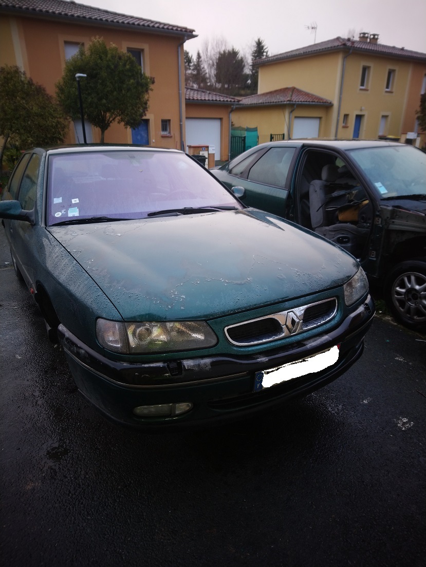

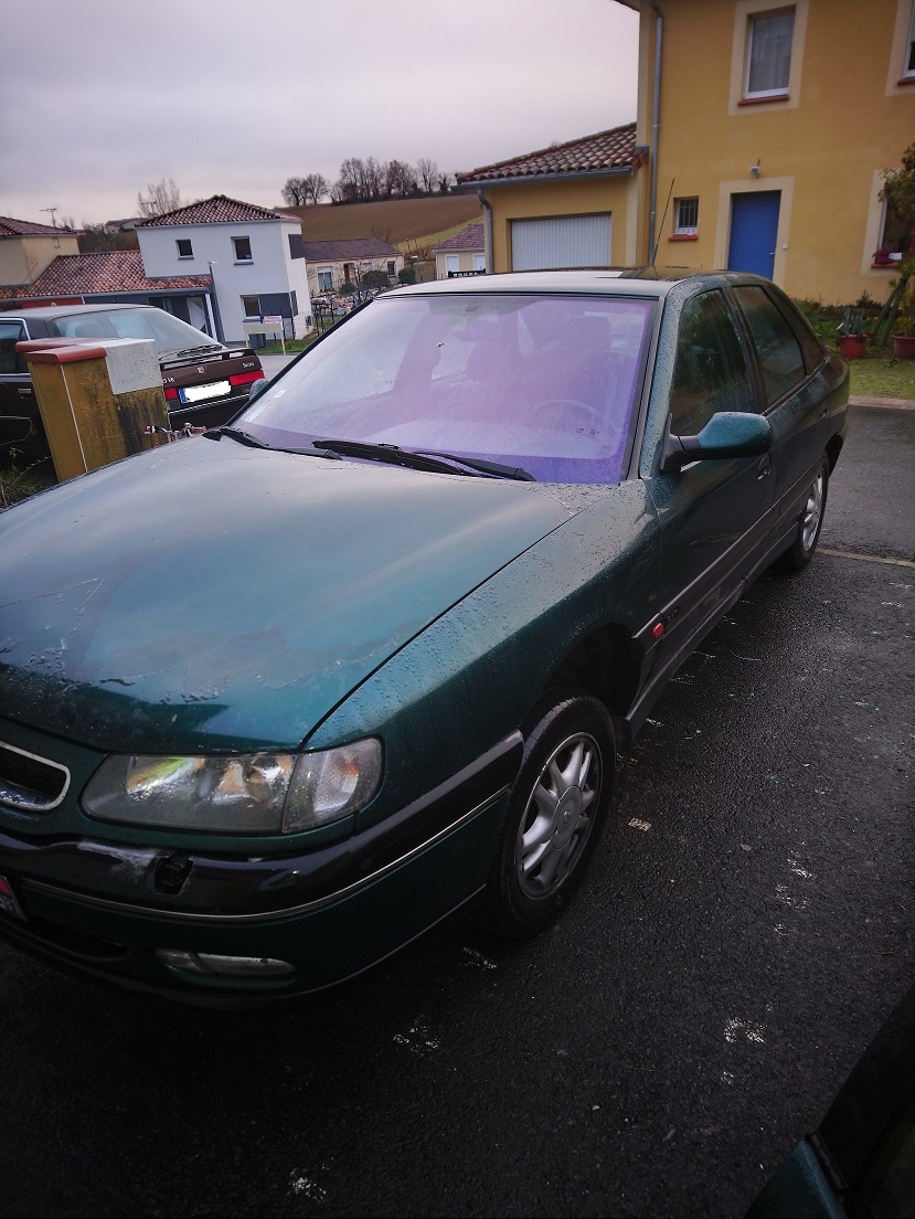

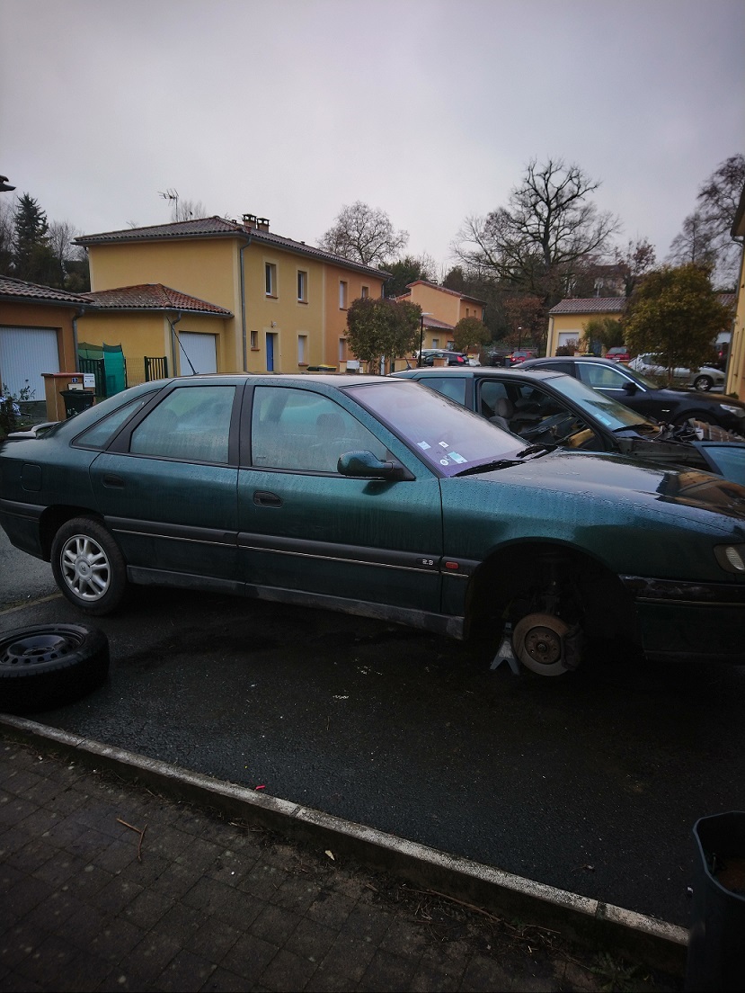

- Alors aujourd'hui démontage de l'accidenté. Récupération de tous les capteurs moteur, de la bobine , de la tete de delco et de l'altérnateur et essuie glace neuf.
j'ai également récupèré le compteur, la commande de clim et tout le système GPS d'origine avec le faisceau.
Il me reste à récupérer la ligne d'échappement, l'attelage et les deux roues avant.
- Puis j'ai changer la dernière aile avant sur la nouvelle, changé les boutons pour l'érgo car les dessins étaient d'avantage visible, monté les anti brouillard et leurs caches sur le pare choc propre, montage de toute la face avant et changement du capteur de hauteur pour les xenon du coup plus de voyant au tableau de bord !
- Demain montage du pare choc, des essuies glace et des verrins de coffre.
- Et des que je recoie ma commande, j'attaque la distri + pompe à eau, le kit courroie d'accesoire, la vidange, tous les filtres et changement du joint de la jauge.
-Voilà ca avance tranquilement mais surement.

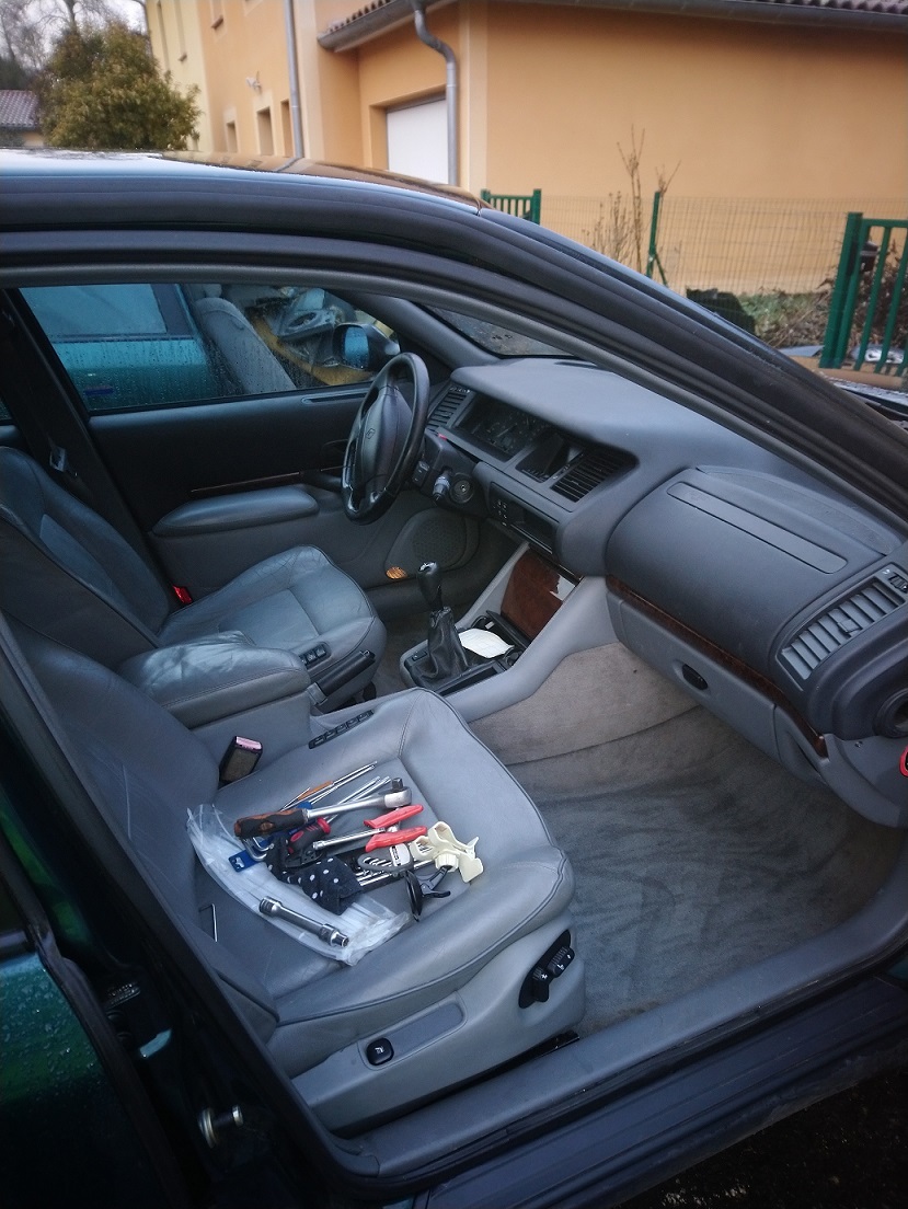

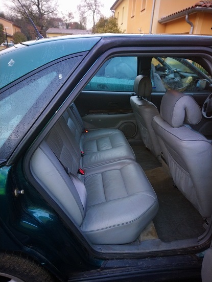

- Aujourd'hui repose du pare choc avant, des essuie glace, changement des ampoules d'anti brouillard, remise en place des passages de roue.
Et n'étoyage de l'interieur (c'était pas du luxe).
Demain je netoye la moquette avec mon tornado pour enlever les taches.

Tu as plein de choses à récupérer sur la donneuse : profites en avant que la pluie ait tout abimé.
Genre : les boutons de commandes de sièges, les boitiers sous les sièges et autres éléments électroniques (clim, ...), les portes si en état, ...
