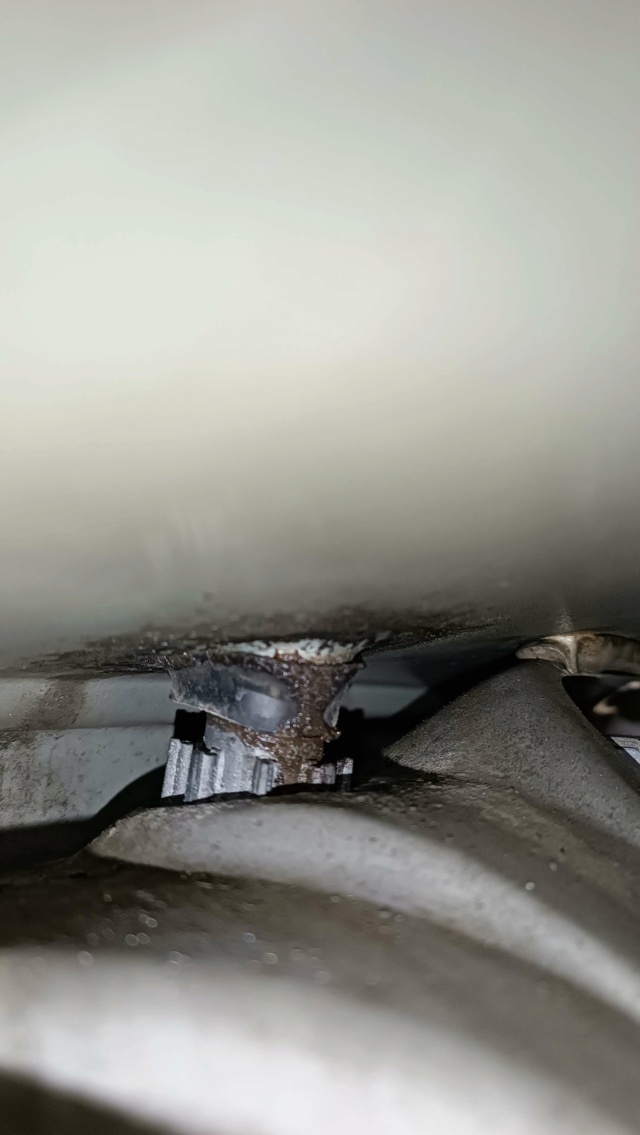

Levage donc du véhicule au cric, j'ai enlevé toutes les parties cassantes. Me suis heurté néanmoins à un petit truc c'est le genre de film qui recouvrait la tôle.
Ça a été une plaie à enlever et j'ai pas pu tout enlever. Passage a la brosse ensuite, j'ai pas hésité à dégager des morceaux au tourne vis.
passage de deux couches de ferose
J'en ai profité que la voiture sois levée pour faire l'autre côté également, moins touché que la droite, ainsi que quelques parties des longerons et autres endroits ou la rouille & corrosions se faisaient visible.
Le résultat est sympathique, ça donne envie de faire tout le dessous avec le produit.

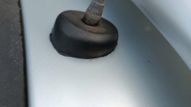

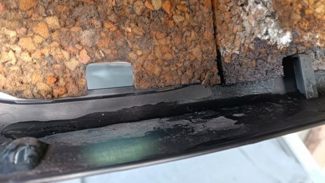

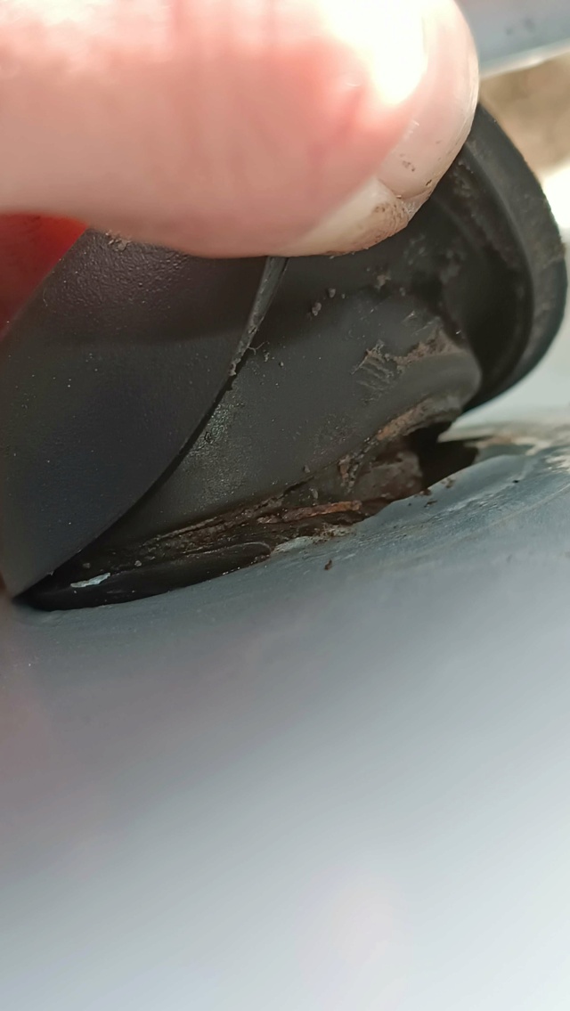

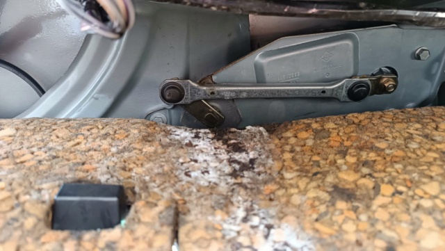

Message par Final » 31 oct. 2023, 14:09
J'ai bien fait de m'occuper de l'emplacement de la roue de secours, quelques mois encore et je pense que j'avais un trou à ce niveau là aussi.
Pour en venir à la présence d'eau dans le coffre je crois que j'ai trouvé d'ou celà venait.
j'ai démonté la garniture du hayon et j'ai découvert un petit dépôt d'eau
En suivant les traces sur la mousse j'ai pu localiser la source.
En touchant la base du mécanisme d'essuie glace y'avait bel et bien de l'eau, c'est donc là que ça rentre.
photo après nettoyage
maintenant question, et bien j'en fait quoi ? :llooll: Je met du silicone ? Je remplace le joint ? (encore faut il en trouver en bon état)
edit : j'ai démonté le bras d'essuie glace pour sortir le joint, c'est assez compliqué. et je vois surtout mieux le problème :
joint déchiré + rouille, pas de perte de matière, dommage que je ne puisse pas passer de la ferose, le temps presse (pluie)
Sinon solution temporaire j'ai mis du mastic de panneau de porte entre le joint et le hayon. On verra ce que ça donne comme solution.
j'avais utilisé la même méthode pour le caoutchouc du faisceau entre le hayon et le chassis (je n'ai plus d'entrée d'eau par cet endroit là)
Si je pouvais trouver un hayon de la même couleur en vrai je le remplacerai, le hayon est déformé, pourri, dommage que la couleur soit pas très commune :llooll:
Dernière modification par Final le 03 mai 2024, 23:35, modifié 1 fois.

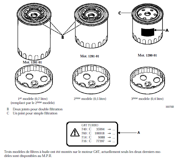

Cela dit ma vidange d'huile moteur approche, en feuilletant les docs j'ai eu un petit doute. Quand je passe mes commandes j'entre mon immat, mais je me rappelle que le moteur a été changé, et ne provient pas d'un véhicule produit la même année. Le nouveau moteur étant de 98, je sais qu'il y a une différence selon l'année concernant la filtration (et même le refroidissement du turbo mais le moteur n'était pas aussi ancien, pas de soucis à ce niveau, sinon je l'aurais sû lors du montage).
D'après la doc le mauvais filtre peut résulter d'une destruction de moteur, 35 000 km ont été effectué après le changement du moteur, 2 vidanges de faites avec le filtre acheté selon l'immat, pas de destruction en vue pour l'instant :llooll:
Mais comment savoir quel filtre est le bon pour son moteur ? Peut on le savoir avec le numéro de fabrication du moteur ?
Messages : 37926
Message par jpdubuc » 05 nov. 2023, 18:34
Ce que je suis sûr, c'est que le Purflux LS592A est compatible avec toutes les Safrane essence (Phase-1 et Phase-2).
Je vais regarder la doc pour le Diesel.

Message par jpdubuc » 05 nov. 2023, 19:11
La planche Renault références filtre à huile G8T :
D'après la planche le changement est le 13 janvier 1999.
Final
Messages : 374
Inscription : 21 juil. 2021, 17:27
Message par Final » 05 nov. 2023, 19:57
d'accord, donc avant ça c'est du double filtrage :? eh beh euuh, j'ai donc le mauvais filtre , pas rassurant :llooll:
Messages : 37926
Message par jpdubuc » 05 nov. 2023, 20:08
Final a écrit : ↑
05 nov. 2023, 19:57
Tu "devrais" avoir celui de la ligne "b" : LS 279 : 77 00 106 067 (il me semble).
La ligne "a" est l'ancienne référence remplacée par la ligne "b".

Normalement quand tu l'as changé (si c'est toi), tu as dû nettoyer les deux cercles d'appuis et donc observer la forme prévue pour le filtre ?
Et bien les travaux remontant à mars 2021 je me souvient plus de tout les détails, et vu que j'avais pas connaissances des différences de filtres j'ai pas fait gaffe :(
Après je me dit que si c'était le premier filtre le mécano aurait vu la différence mais on est à l'abri de rien
Sur la doc qui date de février 1999 y'a bien les 3 modèles de filtre.
Dans le petit cadre en dessous des illustration de des filtres, on peut voir plusieurs code moteurs inscrits ainsi qu'un numéro à côté. Est ce que c'est le numéro qu'on retrouve sur la plaque rivetée à l'arrière des blocs moteurs ? Si c'est le cas ça peut m'aider pour me repérer et choisir le filtre
edit : si on se fie à ce cadre on peut lire [ 740 : C 35994 ] selon qu'on soit avant ou après on peut donc (peut être) déterminer le type de filtre

Ce qui me tracasse dans la DOC c'est cette partie là
Donc selon le premier paragraphe l'ancien filtre n'est pas montable sur certains blocs, le diamètre des leurs filetage étant différent.
On peut alors exclure le premier filtre (à gauche sur la précédente doc) si j'ai bien compris, vient donc ensuite les deux autres qui eux SONT interchangeable physiquement mais qui selon la doc ne ont PAS INTERCHANGEABLE de par le fonctionnement différent de ces derniers. Et là ça serait qu'à partir du bloc numéro 35994 que le filtre à simple filtration est montable. (à voir c'est quoi les différences qui causent un changement de filtre comme ça)
Sachant que mon bloc est numéroté 33464, on est donc avant le passage à la simple filtration. :(
Après je me demande concernant la fameuse "destruction du moteur", si le modèle de filtre empêche une bonne circulation de l'huile pour ainsi causer des dégâts, car niveau pression d'huile RAS chez moi.
