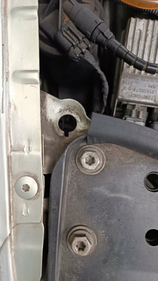

Ta fuite LDR du bas du radiateur semble être liée à la sonde à droite de la photo.
De souvenir, il y a un joint.
Il faut que tu vérifies si la fuite vient de plus haut.
Pour la peinture : uniquement de la peinture haute température, pour qu'elle reste en place.

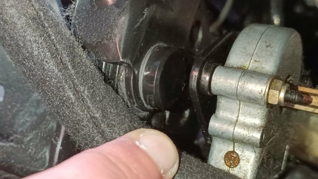

Nous parlions de hauteur du capot et t'avais mentionné les tampons, je ne voyais pas de quoi tu parlais. J'ai levé capot et j'ai vite compris pourquoi
je n'en ai tout simplement pas à cet endroit

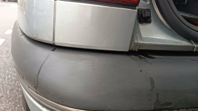

Autrement contrôle des vis de fixation dans le coffre pour le pare choc. Depuis l'accident le pare choc est décalé vers le bas côté gauche
L'autre côté est bien collé à l'aile mais pas ce côté.

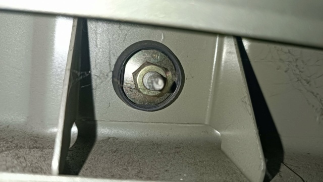

Les vis à l'intérieur du coffre étaient un peu desserrés mais il me semble que ce n'est pas ça qui influe sur la hauteur du pare choc (mais plutôt du renfort entre le chassis et le pare choc, que je dois changer car il fracassé côté gauche)

Les deux butées du capot sont des éléments Phase-1.
Les ayant eut, je les ais posés. Mais en vérifiant qu'ils ne touchent pas le dessous du capot. Ils servent de butées max lors de la descente.

Les écrous internes ne doivent pas être laissés desserrés, sinon l'eau peut s'infiltrer.Final a écrit : ↑26 déc. 2023, 14:16Nous parlions de hauteur du capot et t'avais mentionné les tampons, je ne voyais pas de quoi tu parlais. J'ai levé capot et j'ai vite compris pourquoi
je n'en ai tout simplement pas à cet endroitd'ou le capot proche de la calandre, et c'est mieux ainsi je trouve niveau look, autrement y'avait un trop gros gap.
Autrement contrôle des vis de fixation dans le coffre pour le pare choc. Depuis l'accident le pare choc est décalé vers le nas côté gauche
Les vis à l'intérieur du coffre étaient un peu desserés mais il me semble que ce n'est pas ça qui influe sur la hauteur du pare choc (mais plutôt du renfort entre le chassis et le pare choc, que je dois changer car il fracassé côté gauche)

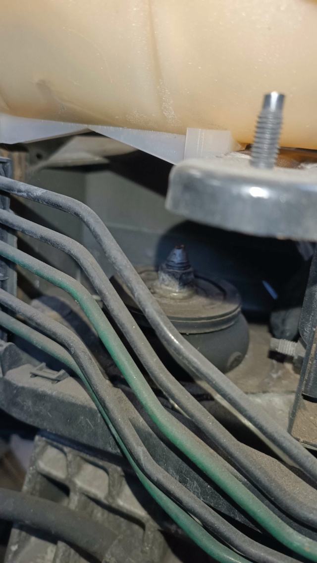

En attendant j'ai contrôlé le support boîte qui en fait est assez bien visible.
Il est là depuis bien longtemps (il n'as jamais été changé), je voulais savoir s'il était affaissé mais personne n'as jamais mesuré la hauteur donc aucune idée de savoir ce qu'il en est (pour les support boule je sais que c'est 50-53mm quand c'est encore bon et vers 40-45mm c'est usé).
Si quelqu'un a des mesures ça pourrait m'aider à savoir s'il est à changer ou pas

Il me semble bien trop rond (donc dur).
Pour ton info (avec mesures) :
viewtopic.php?f=12&t=25200&p=482296&hil ... te#p482296
Une remarque vécue, si tu peux : changes le capteur de MA.
J'ai du refaire la manip complète, car le capteur a fait grève.
viewtopic.php?f=12&t=25200&p=518004&hil ... te#p518004

J'ai attaqué les soucis du lave projecteur non fonctionnel. L'objectif était de démonter la pompe et l'ouvrir. (ça arrive que ça se blinde de crasse et bloque la pompe j'en ai déjà réparée une comme ça).
La dépose des deux bocaux n'a pas été complète, je me suis retrouvé bloqué par la durite entre la pompe (sur le premier bocal) et le coude sous le clignotant AVD, impossible à enlever.
Vu le temps passé à enlever cette durite du coude en essayant de ne pas l'abimer et avec l'approche de la pluie j'ai commencé à remballer mais je me suis retrouvé bloqué lors du remontage du 2ième bocal, j'arrivais pas à le remettre en place.
C'était l'encoche en haut de l'aile (je n'ai vu aucune info sur cette patte sur les forums), le bocal butait contre et j'arrivais pas à le remettre dedans (pourtant j'ai eu aucun soucis à le sortir). Il était tenu de 2 vis de 10, j'ai préféré le virer plutôt que de batailler avec pendant 1 heure
Je précise que la roue n'était pas démontée, mais je pense pas que ça soit ça qui a rendu le remontage du bocal compliqué comme ça.
J'en ai profité de la dépose de la calandre pour nettoyer un peu et remettre en place les joints, C'est un peu mal foutu je trouve (ou c'est l'âge ?), ça prenait pas bien la forme des rebords dans le coin du phare ainsi que sous le clignotant
M'enfin assez déçu de ne pas avoir au moins pu sortir la durite du coude
Ou bien peut être la sectionner pour partir sur un neuf ?

Vu la photo du deuxième lien, j'avais dû tout découper pour sortir l'ensemble.jpdubuc a écrit : ↑30 sept. 2023, 09:34Lien vers la version à deux bacs pour ceux qui ont des laves-phare (xénon) :
viewtopic.php?f=12&t=25200&p=451184&hil ... es#p451184
viewtopic.php?f=12&t=25200&p=451211&hil ... es#p451211
viewtopic.php?f=12&t=25200&p=451213&hil ... es#p451213
viewtopic.php?f=12&t=25200&p=451214&hil ... es#p451214
viewtopic.php?f=12&t=25200&p=451215&hil ... es#p451215
viewtopic.php?f=12&t=25200&p=451217&hil ... es#p451217
Je sais que j'avais remplacé le tube qui était en place, car d'une part il était partiellement bouché et d'autre part il gonflait à la monté en pression ce qui faisait perdre de l'efficacité aux jets.
Comme discuté, on voit sur la droite de l'avant dernier lien l'embout en haut à l'arrière du second bocal (en partant de l'avant) : qui rentre dans cet oblong en métal.
Mais je n'avais plus en tête cette pièce métallique.
