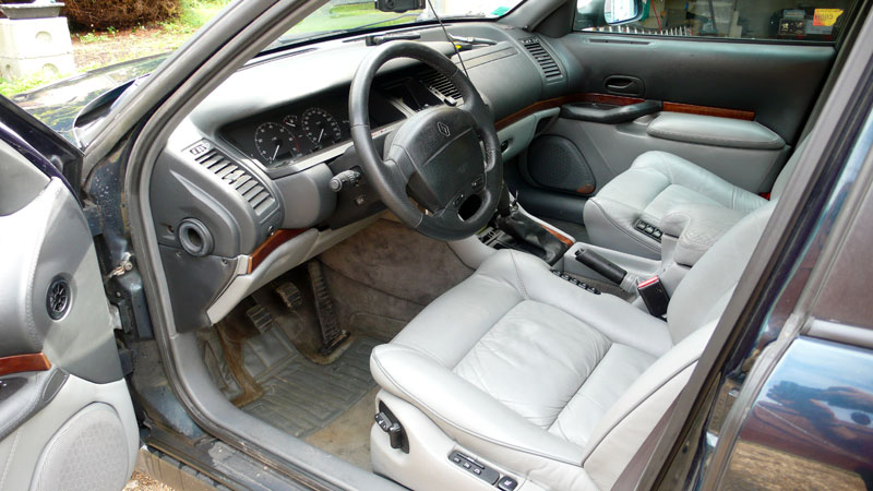

Suite et fin du montage (enfin presque fin, me manque un peu de ronce et un rétro conducteur. Pour le levier de vitesse on verra plus tard).
Remontage de quelques garnitures, boîte à gants et cendrier :

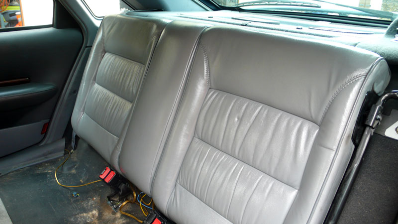

Et on s'attaque à l'arrière :

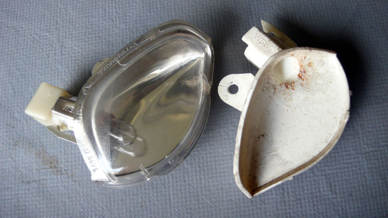

Changement des 4 éclaireurs de porte blanc pour des modèles chromés (merci boumbo31) :
Et une fois terminé :

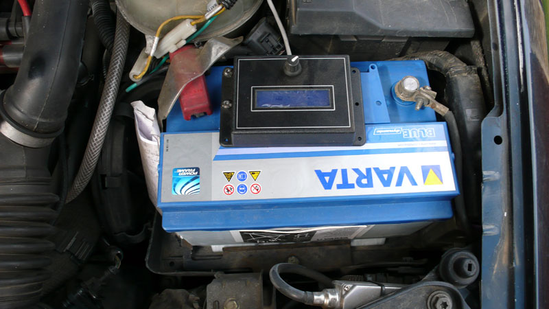

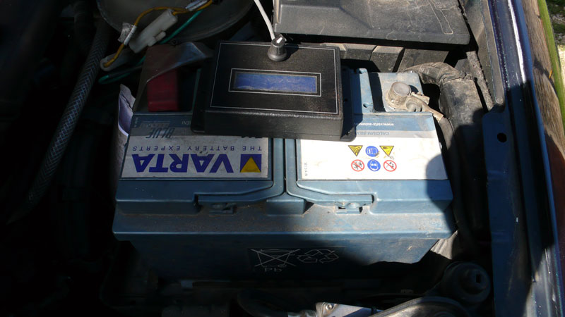

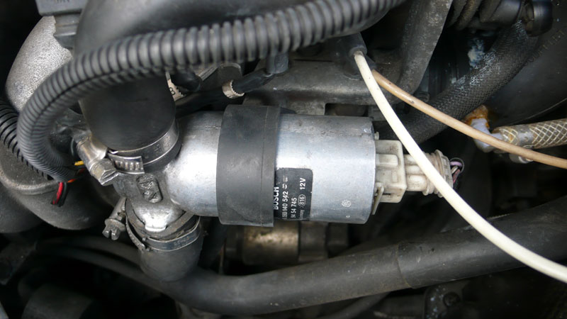

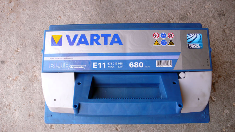

Aujourd'hui changement de ma batterie et de mon régulateur de ralenti :
J'ai quitté la Safrane après avoir parcouru 207 000kms à son volant
Re: [Machouse]Renault Safrane 2.5 RXE GPLi - Renault 25 V6 Turbo
Message par CIBERICK-95 » 05 sept. 2011, 17:22
C'était quoi les symptomes de ton regulateur de ralenti?
machouse
Messages : 870
Inscription : 28 juil. 2008, 19:14
Message par machouse » 05 sept. 2011, 19:31
Le ralenti qui oscille et qui n'arrive pas à se stabiliser. C'est pas la 1ère fois que je le change mais à chaque fois je mets de l'occaz (quand on voit le prix d'un neuf chez Renault...)

CIBERICK-95 a écrit :J'ai de temps en temps se problème....
tu vois je t'ai dit la vanne de ralenti qui peut merder!
un coup de nettoyant frein + un peu de lubrifiant, ca peux aider! si le pb persiste = changement ;)
Dernièrement le démarrage était vraiment pas géniale, ça oscillait vraiment fort et c'était désagréable. Le changement a bien arrangé les choses ;)
Message par CIBERICK-95 » 06 sept. 2011, 08:38
Moi c'est plutot a chaud. 1 fois sur 10 trajets, je cale a l'arret, j'ai du mal a tenir le ralentit.

Ça me faisait ça aussi, et je calais surtout si je braquais. Du coup j'utilisais souvent le bouton dégivrage pare-brise qui me remontait le ralenti et me le stabilisait (sauf à la fin où c'était devenu inefficace)
