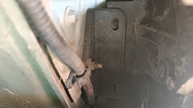

Petit truc que j'ai remarqué aussi au niveau du PC avant :
Il manque pas deux clips/vis ici ?
Messages : 37467
Message par jpdubuc » 18 mai 2024, 01:42
Bravo.
Il manque le soufflet plastique de protection autour de la tige de l'amortisseur.
Oui il manque les 2 vis M? à tête douille de 10 (et possiblement les écrous derrière).
On les vois ici (idem droit et gauche du PC avant) :
Final
Messages : 374
Inscription : 21 juil. 2021, 17:27
Message par Final » 18 mai 2024, 18:21
Ah bah le soufflet plastique il doit avoir 30 ans :llooll: fin ce qu'il en restait donc normal qu'il ne soit plus là
Il ne manque qu'une vis sur son pare choc. 2 vis sur ph1, 1 vis sur ph2.
Messages : 37467
Message par jpdubuc » 20 mai 2024, 15:36
Donc j'ai dû rajouter la deuxième vis sur ma Phase-2 (de chaque côté forcément).
