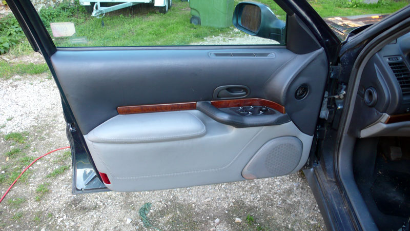

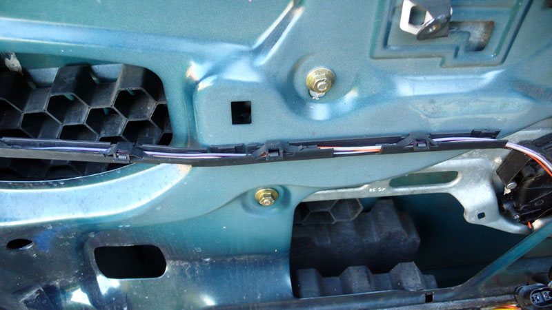

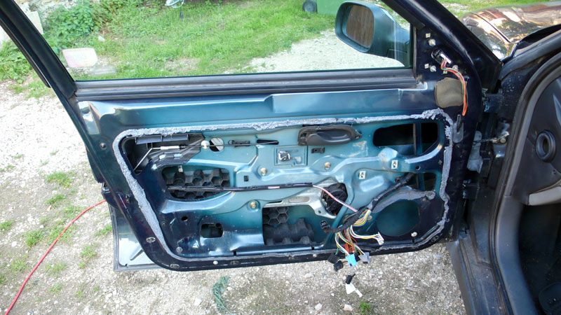

Pour la photo :
On voit bien qu'il longe la portière avec un gros bloc de connecteurs au niveau des vitres électriques. Il a aussi une gouttière de maintien noire qui passe devant le panneau (on la voit bien sur la photo).
Pour 20€ je prends ;)

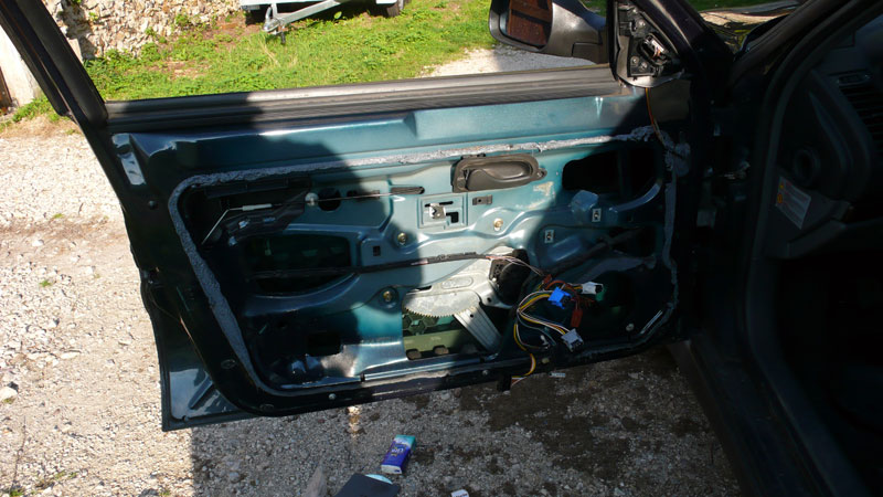

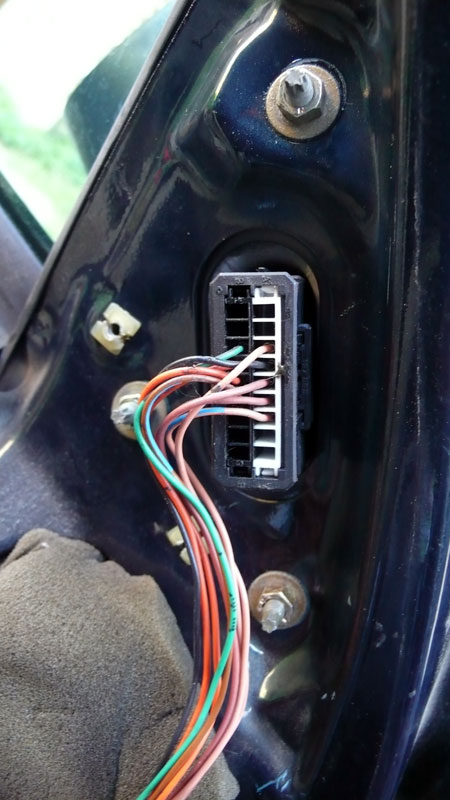

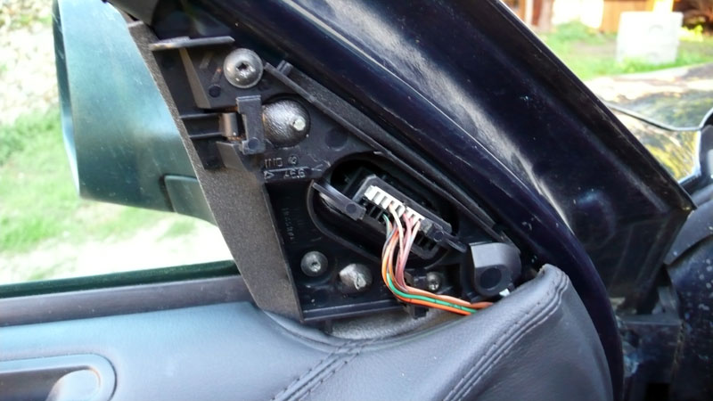

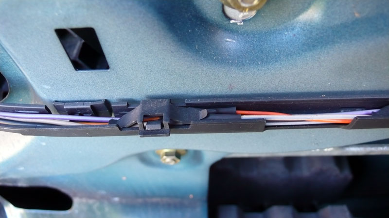

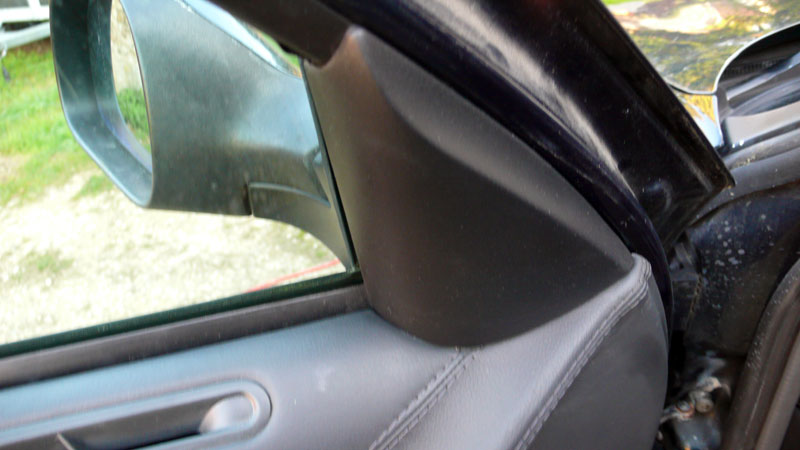

Ce soir changement du faisceau de porte pour monter un faisceau E5 (équipement maximum). Le rétroviseur conducteur se règle maintenant avec la mémoire de positions et ça ne fait plus buguer aléatoirement mon rétro droit au passage de la marche arrière :inlove: :
Cette fois-ci cette prise a bien ses deux rangées de fils :
J'ai eu la flemme de ressortir encore une fois le bloc serrure (qui est une grosse galère à remonter sur safrane), donc soudure des 4 fils (ni vu ni connu) :

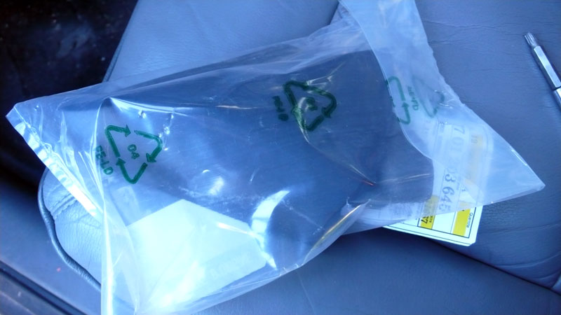

Le cache neuf du rétro pour le remontage :
Et c'est fini :

superbe taf, je savais pas qu'on retrouvait ça en neuf, tu l'a payé combien ce cache?
machouse
Messages : 870
Inscription : 28 juil. 2008, 19:14
Re: [Machouse]Renault Safrane 2.5 RXE GPLi - Renault 25 V6 Turbo
Message par machouse » 21 oct. 2011, 19:37
30€ de mémoire le bout de plastique avec son support (qui maintient également le connecteur du rétro en place) ;)

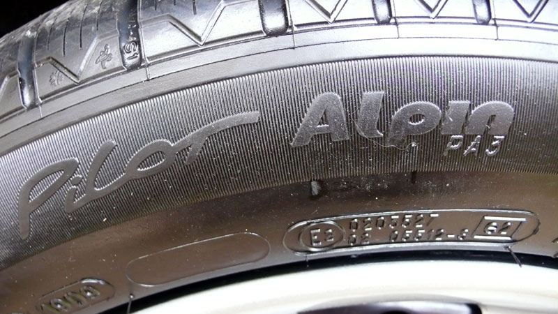

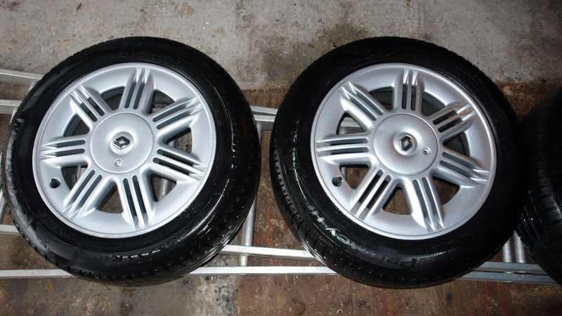

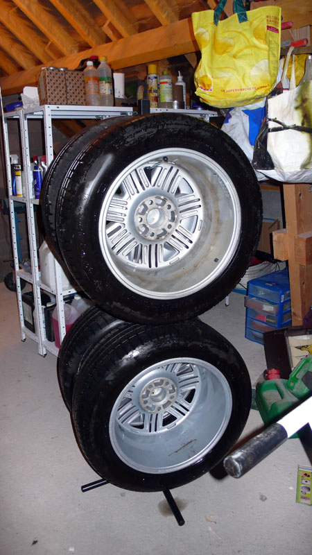

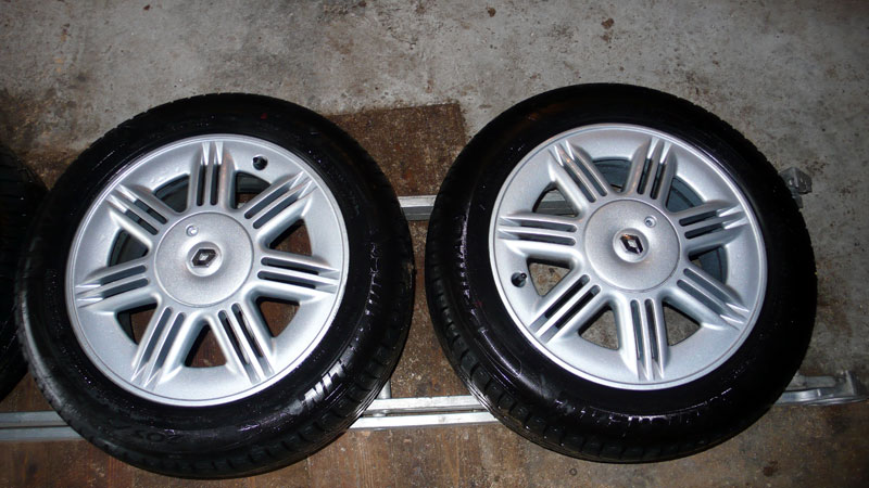

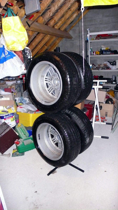

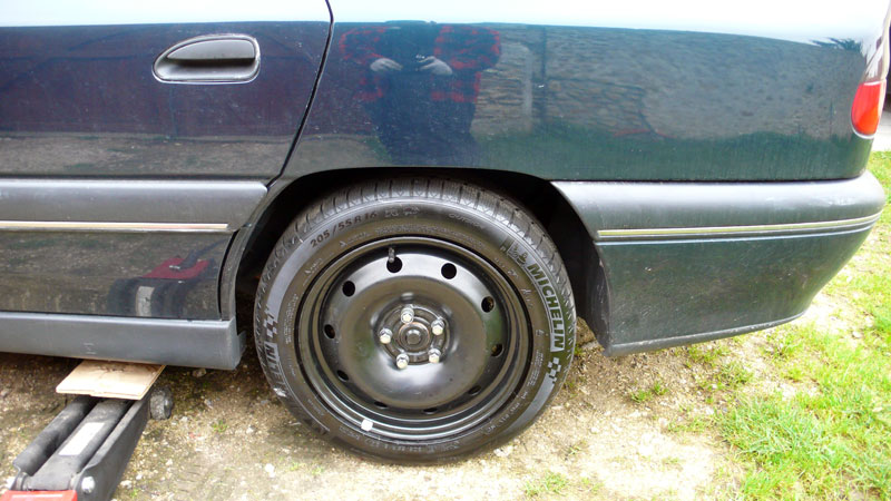

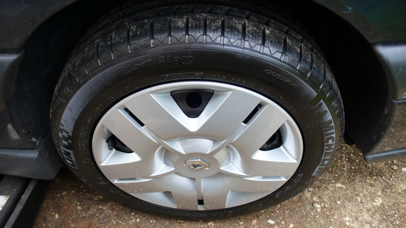

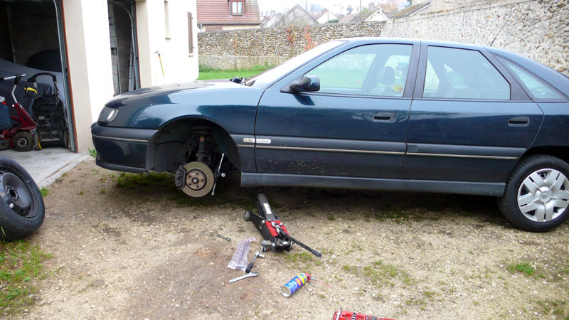

Petites news pour miss Safrane. Un peu d'entretien avec le passage à l'heure d'hiver : nettoyage des vitres + traitement Rainix, nettoyage intérieur, et qui dit passage à l'heure d'hiver dit montage de mes roues neige toutes neuves :inlove: :
Démontage de mes roues été :
Nettoyage au sodimac + karcher :
Rangement pour l'hiver :
J'ai quitté la Safrane après avoir parcouru 207 000kms à son volant

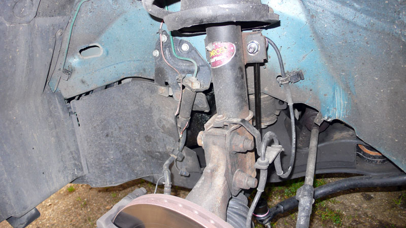

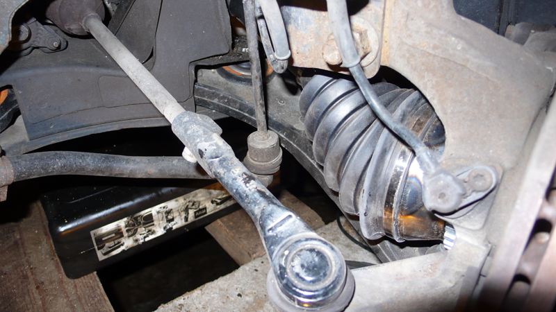

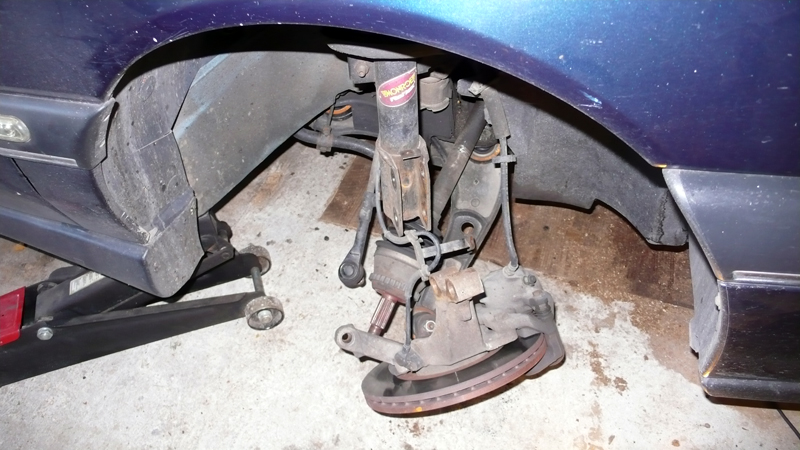

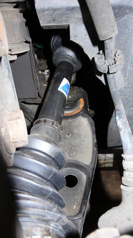

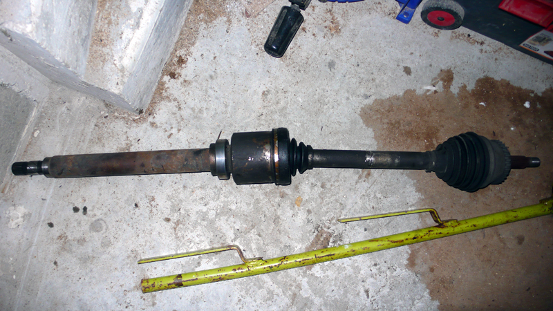

Passage des 278 000kms aujourd'hui et changement du cardan droit + vidange.
Pour le cardan j'avais des cognements assez importants aux changements de rapports et je pensais que la boîte de vitesse était en fin de vie.
Après renseignement auprès du beau-père garagiste (qui a déjà eu le cas une fois sur Safrane), je me suis orienté vers le long cardan droit et son roulement intermédiaire (de maintien dans son axe).
Et bilan c'était bien le roulement intermédiaire qui était défectueux...
Voici quelques photos du changement et de la vidange (opérations effectuées cette après-midi avec succès) :

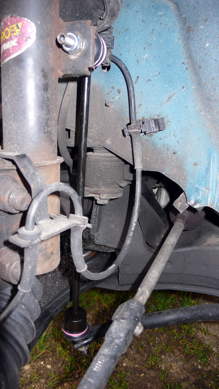

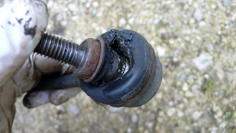

Aujourd'hui changement de la biellette de barre stab côté conducteur :
Et pour cause... :
La nouvelle en TRW montée :

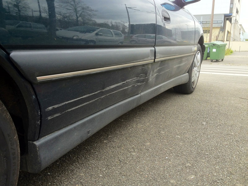

FUCK !
Alors je détaille: c'est une 106 qui m'a percuté alors que je cherchais justement à l'éviter. Donc constat et la voiture sera bien évidement réparée.
Message par CIBERICK-95 » 07 déc. 2011, 07:47
Pas banal comme enfoncement! Tu as pris une bordure?
machouse
Messages : 870
Message par machouse » 07 déc. 2011, 08:34
Non non lis bien ;) , c'est une 106 qui m'a percuté
Message par CIBERICK-95 » 07 déc. 2011, 09:13
Ah oui désolé, je n'avais pas vu le texte sous la photo.
