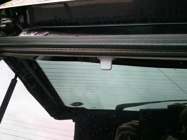

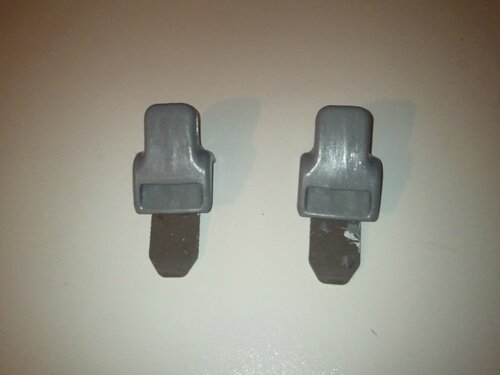

Bon à défaut de sonde lambda pour l'instant j'ai peint les supports hauts de vitre AR . Ca n'est qu'un détail mais il y en a beaucoup à voir :lol:

les supports seb sont ceux destinés à tenir la partie haute de la vitre de séparation habitacle :gni:
Re: [fkp 94] [V6 bac]
Message par Bebel » 24 avr. 2012, 16:05
ahhhhhhhhhhhhh la truc habitacle okok je pensé la vitre de la porte , je pigais pas

Message par fkp 94 » 24 avr. 2012, 21:21
et hop :)

En vue de sa prochaine route pour le meeting miss nanane a eu droit a sa vidange des 230.000
ainsi que la pose des supports de vitre de séparation

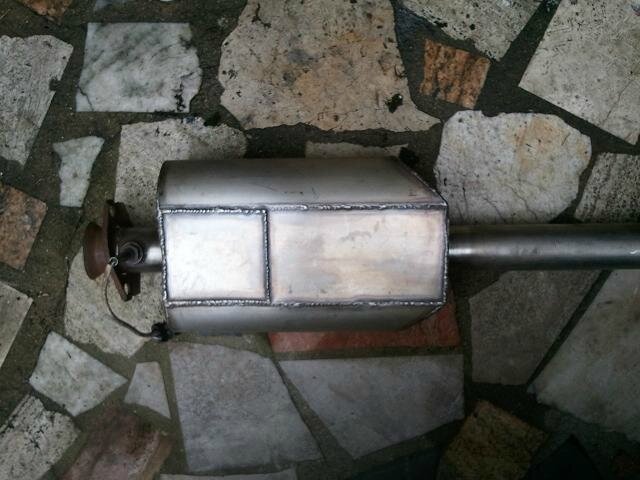

il fallait aussi changer la sonde lambda donc quitte à faire j'ai aussi changé le cata ...
l'ancien :vomito:
le nouveau :gni:

excellent le cata :ctop: tu l' as fait toi même ? ;)
Messages : 24639
Message par fkp 94 » 29 avr. 2012, 13:33
euh non pas assez doué en soudure pour faire si propre . c'est la suite de ce que j'avais monté là
http://forum.renault-safrane.com/viewto ... 7&start=75
j'attendais de finir le cata. là il etait vide puisqu'il ne restait que le grillage la ceramique ayant disparu toute seule au fil des kms . d'ailleurs l'ancien cata pese 2 fois moins qu'un cata en bon état (evidemment j'en ai un en stock pour passer le ct car avec la gamelle inox ca va pas etre possible il est comment dire .... libre :lol: :lol: )
