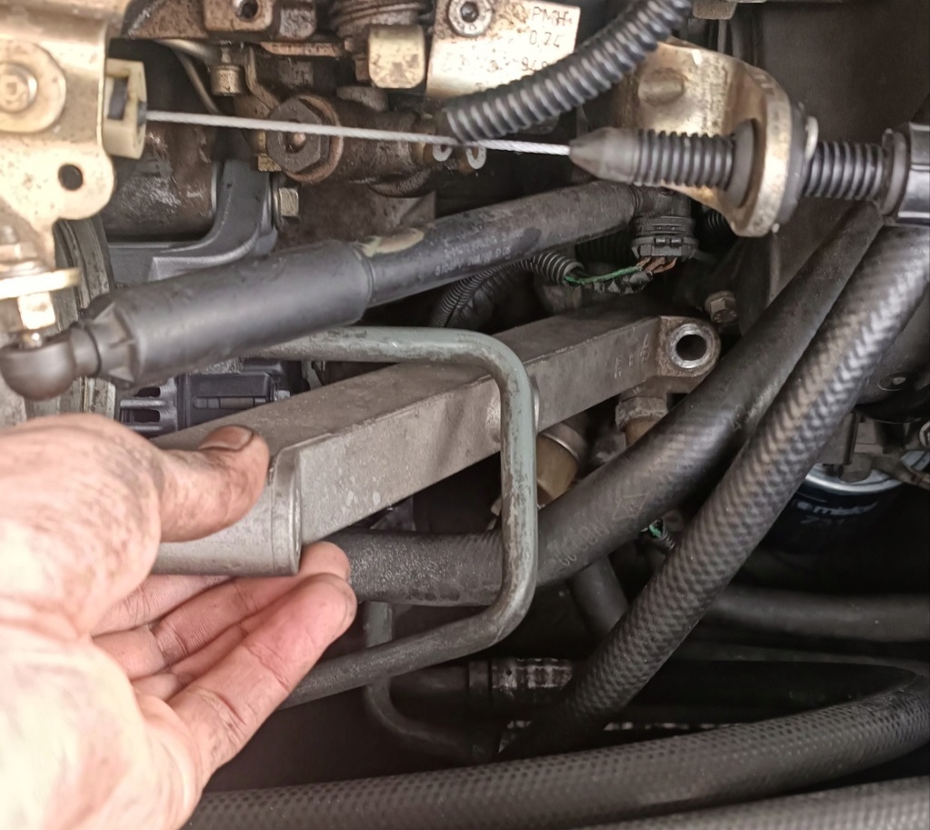

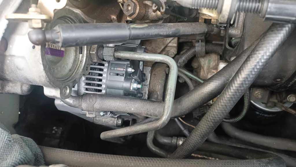

Petit retour sur le montage de l'alternateur au vu du manque de photos et d'info sur les forums à ce sujet ça peut toujours guider les gens, cela dit je ne détaillerais pas toutes les étapes. J'ai dû le faire devant mon logement, finalement ça se fait pas trop mal par le dessus.
Après avoir enlevé le boitier préchauffage pour gagner de la place côté distribution on détends la courroie assez facilement (cliquet 1/2 + douille 17 + torx 50 pour le galet excentrique).

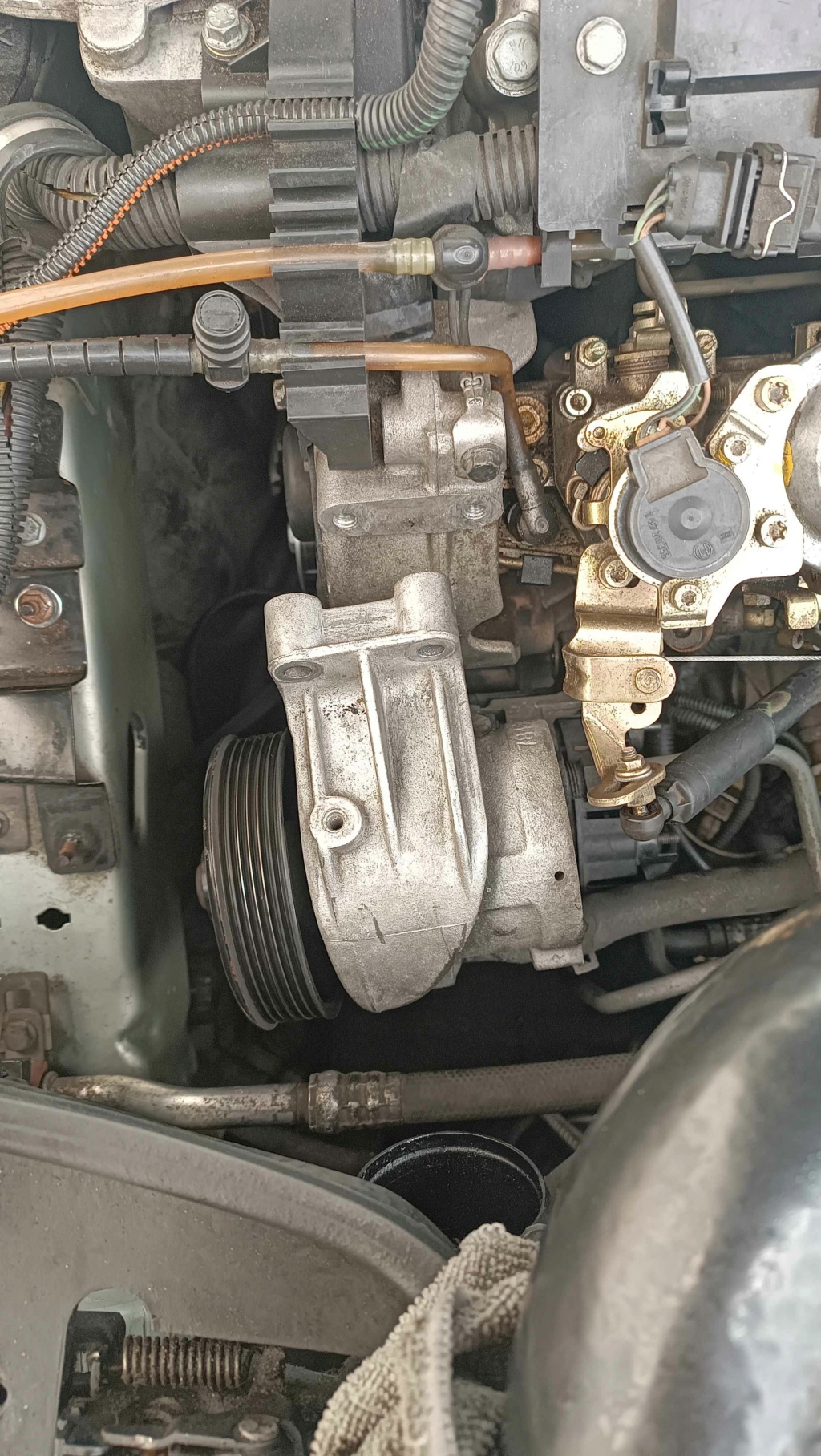

Démontage du renfort de DA. (photo prise lors du remontage de celle ci, pour ça qu'on voit déjà l'alternateur neuf en place)

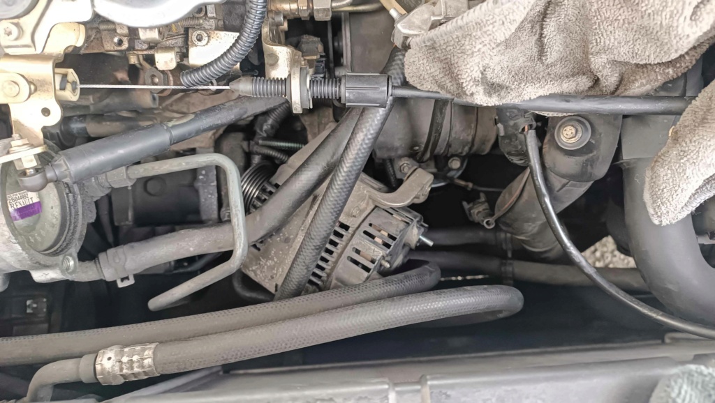

Il a fallu décaler la pompe de DA pour dégager un chemin de passage pour l'alternateur
L'alternateur a donc été sorti par ce côté

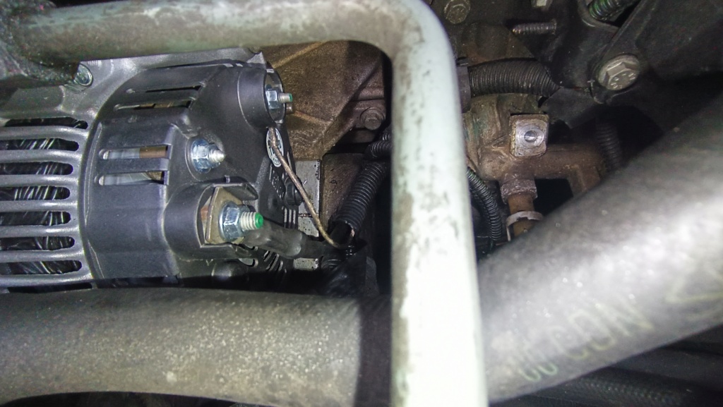

Pareil pour la pose du nouvel alternateur : en décalant les durites de clim on peut le faufiler sans trop de soucis
Mise en place des deux cosses

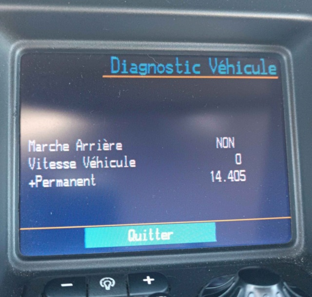

Pendant ce temps cela faisait 2 jours que la batterie était en charge via un chargeur acheté chez action (16€ à peu près), la tension était à 13,3V quand je l'ai enlevée de la charge.
Une fois monté test au voltmètre : 14.4 V, vérif via le menu diagnostic ; ça oscille entre 14.03 et 14.4
Elle n'as pas trop roulé ces 2 dernières semaines, je n'ai pas eu de soucis de démarrage. A voir si la batterie n'as pas pris une claque et qu'elle va tenir, je roule assez peu ce temps-ci.

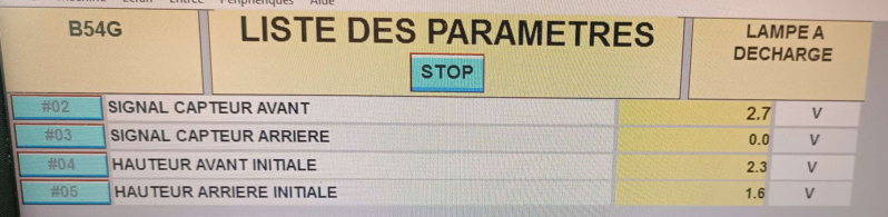

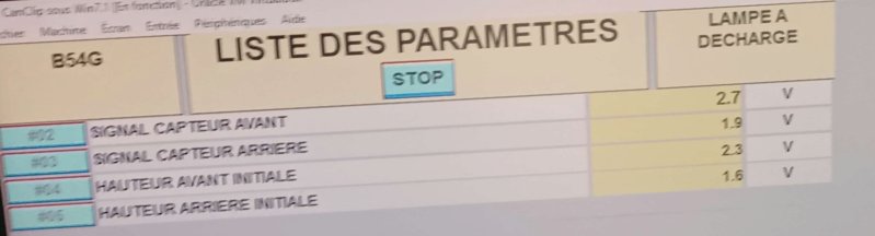

Intervention sur le système de correction d'assiette : Souci de voyant orange par intermittence.
Premier diag pour véfirier les états des capteurs :
Aucun signal reçu par le capteur ARD
Je débranche la prise, nettoie un peu toute la crasse et rebranche : pas de différence -> pire encore car voyant orange fixe
Pour simuler une situation de conduite je secoue la voiture tout en observant les valeurs des capteurs via can clip -> fluctuation de la valeur du signal capteur arrière
Je laisse tel quel pour voir si le voyant revient -> retour du voyant au bout de quelques minutes.

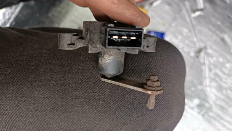

Démontage du capteur pour voir ça de plus près et surprise :
La rotule censée être une boule est devenue une tige :llooll:
Je fais le test comme ça avec la valise en actionnant manuellement le levier -> les valeurs changent bien comme il se doit -> capteurs pas HS à priori
Maintenant va falloir que je regarde ou trouver les refs de ces rotules/boules :(

Un classique. L'eau rentre dans la rotule qui se bouffe. Et soucis qui suivent
