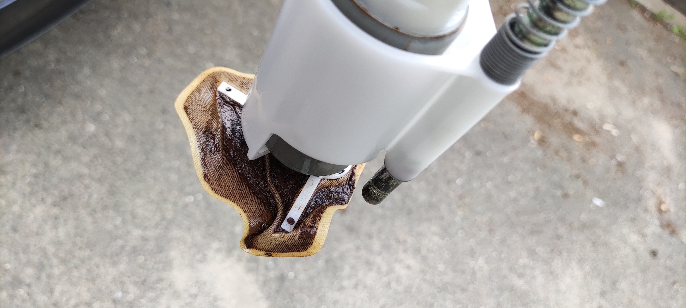

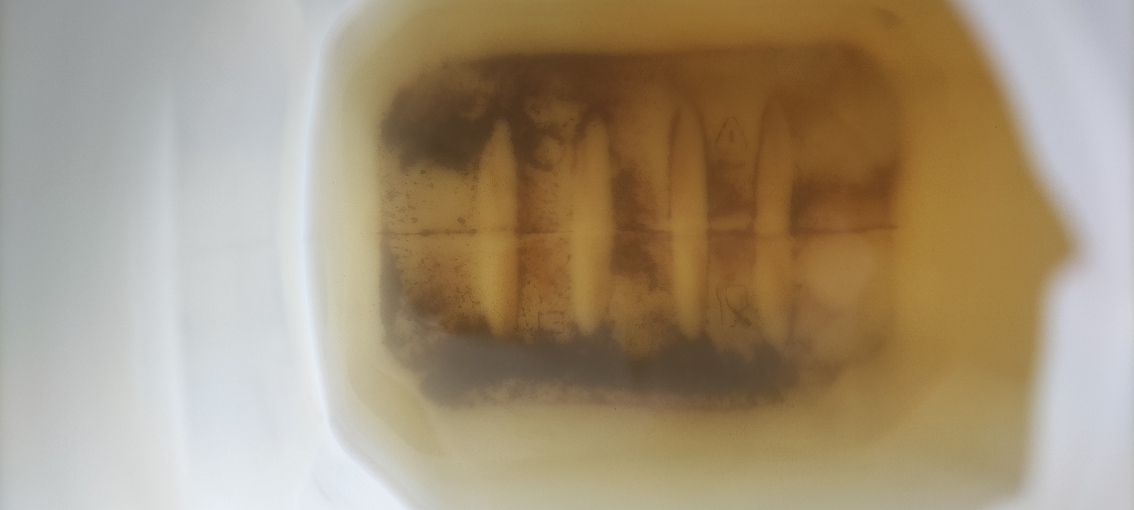

J'ai déposé la pompe, et...

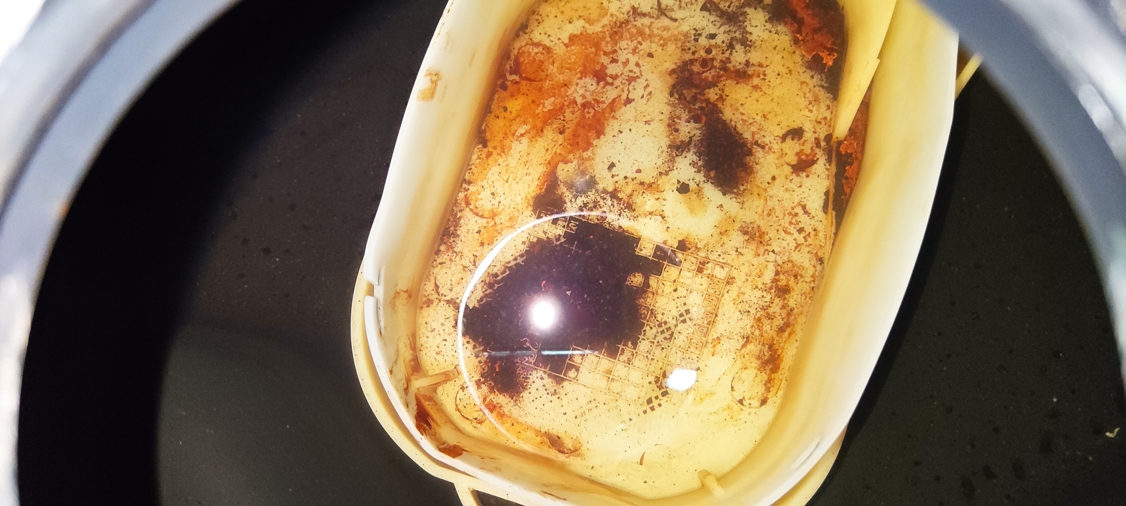

Forcément, le pré filtre étant complètement bouché, et merdique de par sa conception comparé à l'origine car n'a rien en son sein pour le maintenir "ecarté", l'entrée de la pompe était obstruée et l'essence n'arrivait forcément par à la bonne quantité jusqu'au moteur... Je suis donc sans aucun doute persuadé que mon problème de défaut moteur "sonde lambda" vient du fait que forcément la combustion étant à chier comparé à ce que le calculateur souhaite injecter et ce qui l'est réellement, les valeurs de la lambda sont dans les choux et le défaut survient aléatoirement quand le débit d'essence n'est pas au RDV...
Voici ce que j'ai retiré avec une poire avant de nettoyer le filtre de la pompe et de remonter le tout :
Et ce n'est rien en comparaison à tout ce qu'il reste dans le reservoir.
Nous avons tenté avec JPP et TDD de déposer le reservoir de la fameuse donneuse citée plus haut, mais en vain, c'est vraiment une calamité à sortir dû au train arrière complexe de la Safrane... J'espérais changer mon reservoir par un "sain", mais je vais devoir me contenter de le nettoyer au mieux sans dépose... Ca va être galère, mais je n'ai effectivement plus le choix...
En tout cas d'avoir nettoyé le pré filtre, j'ai pu jouir d'une auto fonctionnelle et taper le rupteur sans aucun problème jusqu'à ce que ça redéconne légèrement...

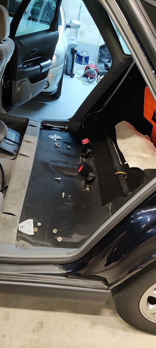

Il faut que je m'occupe de nettoyer les sièges avant et de les nourrir avant de les monter, mais ils sont en superbe état malgré leurs 200 000kms passés. Ils sont electriques et ergomatiques :love:
Alors ça me choque un peu, car l'intérieur cendre d'origine me plaisait vraiment bien, le coloris intérieur était agréable... Mais effectivement pour moi une Safrane, de par sa préstance, nécessite un cuir... Et je suis habitué au cuir dans mes Mégane alors ça me manquait...

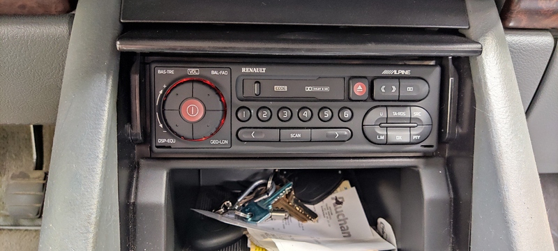

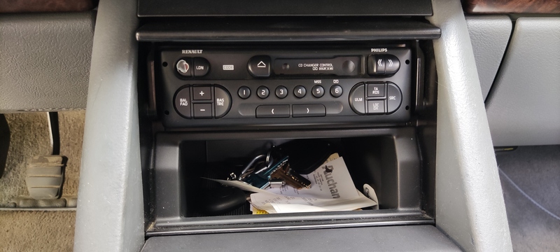

Ah vi, j'ai oublié... En casse j'ai aussi récupéré un poste ALPINE ! Et bha, ça change radicalement la vie, le son est bien plus clair et net, et les basses bien plus précises et profondes !
Avant :
Après :

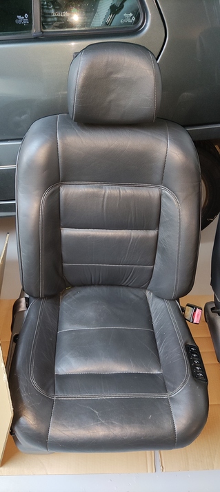

Et une photo des 2 sièges avant, pour le moment sans avoir été nettoyés ni nourris :
Image Image

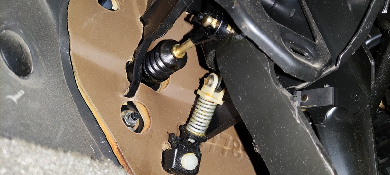

Pour l'embrayage, il y a un système que j'avais remis en état : Et le changement de l’émetteur :

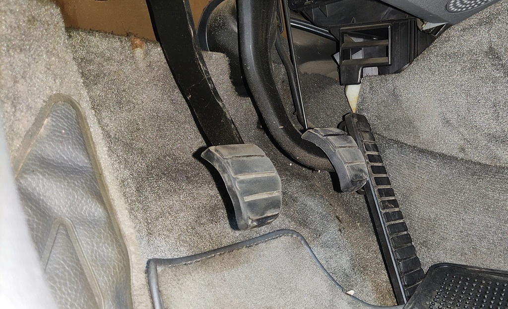

Bon, je pense que c'est difficile de se tromper sur la provenance de la "panne" :
Je pense pas que le récepteur soit en cause... De toute manière vu la tronche du gras sur le soufflet de l'émetteur, je vais le changer, et on verra ensuite si jamais la purge ne fonctionne pas ...
---> Une marque à préférer plutôt qu'une autre pour cette pièce ???

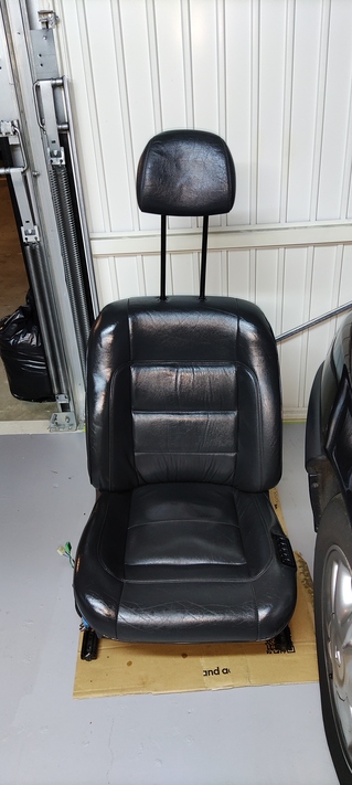

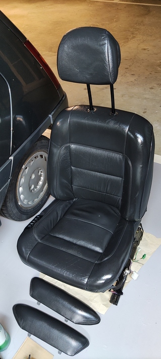

Autrement, j'ai presque fini de nettoyer et huiler les sièges avant :
Image Image
Le premier en 1h de temps que je m'occupe du 2ème avait déjà bien bu... Je m'absente quelques jours, lundi je referais un coup d'huile dessus et je nettoierais les glissières qui sont ultra dégueues ... Je vais pas monter ça comme ça dans ma mémère toute neuve :lol: :D

ca ne peut pas etre le recepteur qui delire sur ta voiture. dans ton cas si le recepteur a un souci tu n'auras plus du tout de commande d'embrayage.
l'emetteur n'a que 50.000 mais le ldf a du etre pourri. avant remplacement de l'emetteur, je conseille une purge avec liquide neuf evidemment.

La moquette est déjà bien pourrave côté conducteur sous le pédalier, je pense que la fuite dure depuis quelques temps ...
J'avais déjà remarqué que sur un trajet autoroutier, sans me servir de l'embrayage entre 2 péages, au moment ou je rappuyais dessus il était "dur" comparé à l'habitude...
Vu qu'il est fuyard j'ai du mal à croire qu'une simple purge avec du LDF neuf répare le joint qui pisse... Autant le changer, il n'a peut etre que 50 000kms mais il a aussi 20 ans... donc presque 10 sans avoir été manoeuvré quasiment...
Je vois un Valéo à 85€ sur AutoDoc, trouvé avec la référence Renault 7700425481... Ce serait bon ???
