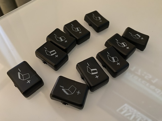

Au détour d’un tour en casse, j’ai récupéré les boutons Ergomatic en parfait état. J’avais contacté Robert pour savoir s’il avait encore des autos, mais pas de réponse. Avec ça, impeccable !
