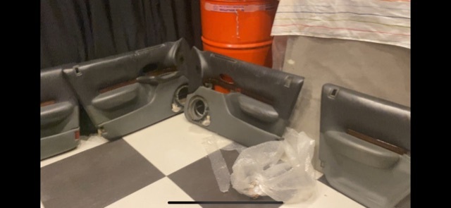

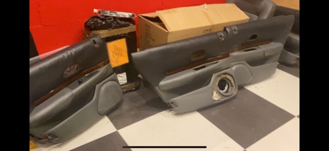

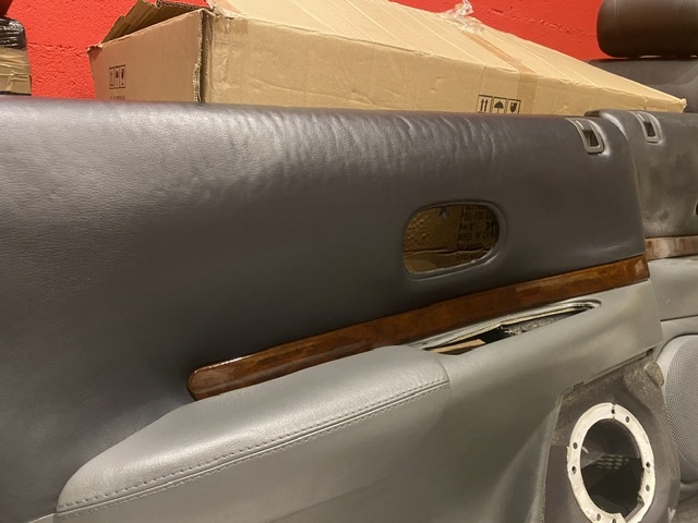

Sinon, j'avais prévu de traiter le panneau de porte Arrière droit. Jugez plutôt:

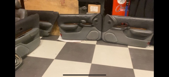

Mais, éclair de génie, je me suis dit que j'allais ressortir tous mes panneaux de portes pour vérifier s'ils étaient vraiment tous plissés/gondolés.
Et en fait, j'en ai un, certes gondolé, mais uniformément. Y'a pas une grosse veine au milieu. Il est une marque de stockage à l'avant du panneau, je tenterai a la vapeur.
Les avants ne sont pas très beaux, en revanche.
En tous cas, ça m'évite de passer commande de deux flacons de coloration, la partie gris clair du panneau grignotée avec des manques de couleur également.
A suivre
