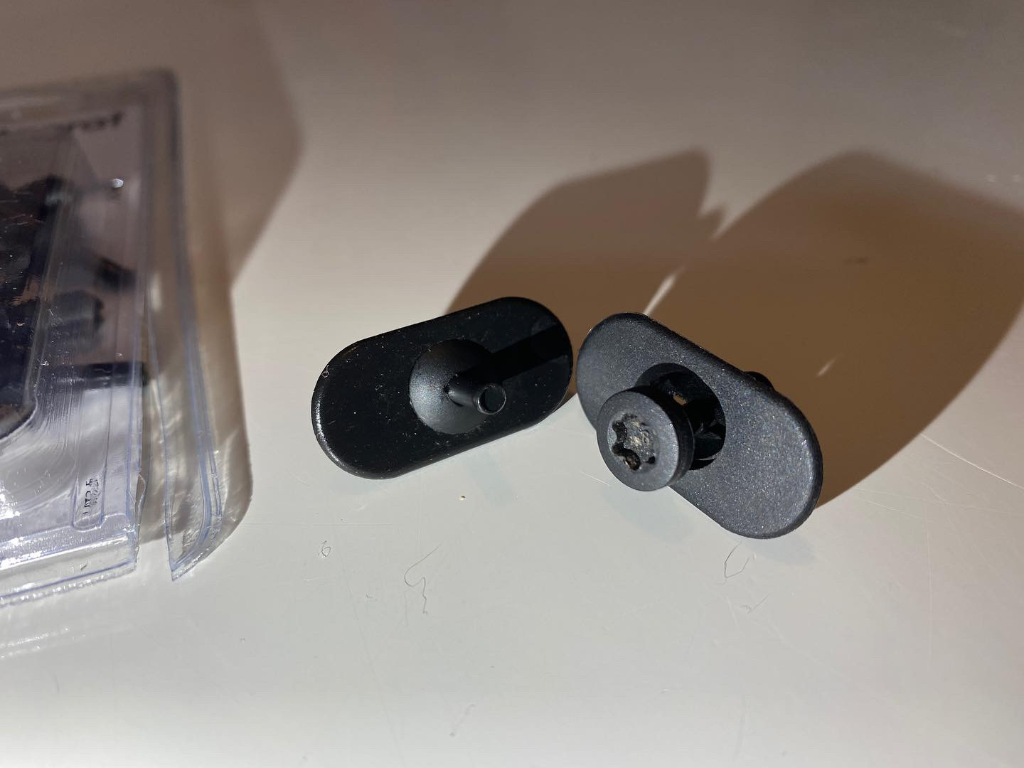

Je viens de démonter une attache que j'avais laissée / oubliée sur les durites de climatisation.
Surprise :
  • Même ce montage évident n'est pas bien enclenché.
    Sans parler le l'alignement plus que fantaisiste !

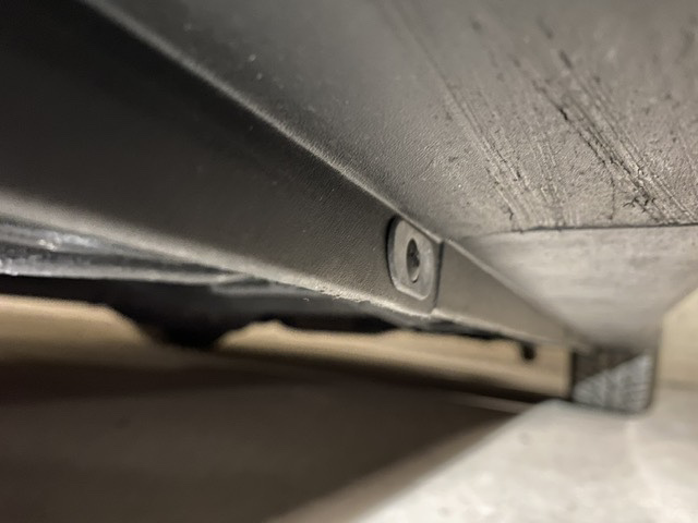

Je viens de retrouver des plaques Phase-2 :
  • Un lot de 1996 que je pense utiliser.
    Et un autre de 1999 (qui restera en secours :lol: ).
Chaque plaque est clipsée et centrée par un trou cerclé sous le haut du masque.
Elles font aussi renforts sous les verrouillages de capot.
Je comprends mieux un détail vu sur ma Phase-2 :
  • Le centrage se voit de dessus en Phase-2.
    Vue de dessous (pas mieux sans faire une photo).
    Photo : 2ième trou en haut, en partant de la gauche.
En toute logique, ces plaques vont remonter le masque.
Cela ne change rien pour les hauteurs des verrouillages.
Et je ne pense pas que cela gênera pour les phares.
Pour la poutre en acier (de renfort), je verrais comment ça passe.

Utilisation de 4 clips en plastique :
  • C'est des clips de 6 mm de diamètre.
    Et les trous de 5 mm des platines sont repercés.
    Les 4 trous sur le masque sont uniformisés à 6 mm.
Mise en place des 2 platines :
  • La gauche clipsée par les deux nouveaux clips.
  • La droite clipsée (idem).

Préparation des vis et rondelles de fixation :
  • Utilisation de vis de fixation de sièges avant.
    À gauche de la photo : exemple avant modification.
  • 2 pour ne récupérer que les "petites" rondelles.
  • 2 en ne supprimant que les "grosses" rondelles.
    Et en raccourcissant les 2 vis d'environ - 1cm.

Polo21 a écrit :
30 janv. 2024, 11:22
J'avais trouvé une alternative en utilisant les rivets cassés
Polo a écrit : Voilà ce que j’ai bidouillé
Celui d’origine à droite, le bidouille à gauche
L’ancien percé, la nouvelle agrafe à côté
Mais la Ref Restagraf n'est plus dispo non plus.
Elle ne concerne sans doute que le conditionnement, ça m'étonnerai qu'ils arrêtent de fabriquer de tels rivets, ultra répandus
J'va creuser de ce côté

Je reprends l'idée de @Polo21.
Avec ces clips (pour les bas de caisse) : La RXE n'ayant aucun des clips de bas de caisse, il me fallait trouver une idée.
J'ai eu fait un modèle 3D d'un original le 25 novembre 2024.
Mais il lui manquait la souplesse de l'ABS, depuis cela dort. Et j'avais déduit la nécessité d'avoir le fond ovale qui sert de centrage et un clips.
Donc, je vais regarder pour adapter et ne garder que la base avec l'ovale dessiné d'après l'origine, et utiliser le clips ci-dessus.
Avec en plus l'avantage de pouvoir être déposé.
Cet état est impossible dans le haut des bas de caisse, y compris avec les origines, car on doit pousser les pions du centre et donc les perdre dans le coffrage.
