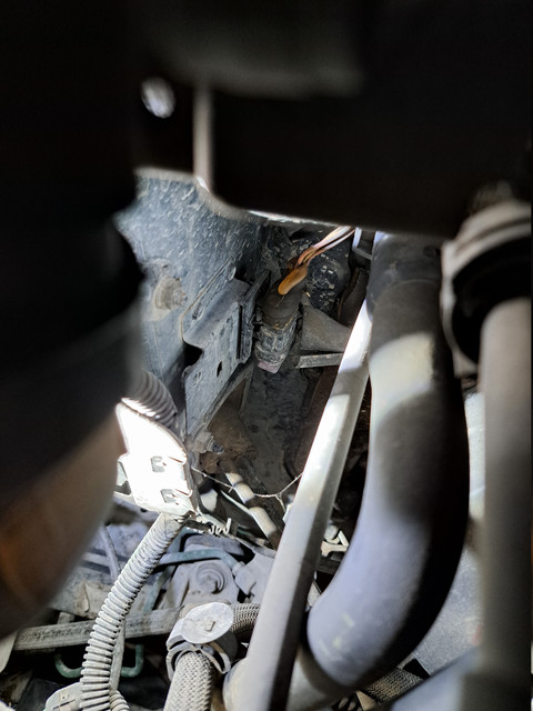

La prise du compartiment moteur est là.
Celle que tu n'as pas c'est celle qui est en face et qui va vers le moteur pas-à-pas de la fonction DAV qui est sur la tête type DAV de la crémaillère.
Donc tu as le pré-câblage pour éventuellement installer la fonction DAV.

J'ai rien compris...

Il y a 2 prises.
Une plus haute que l'autre, avec les fils de couleurs qui arrivent par le haut.
Celle-là fait partie du câblage voiture et elle est clipsée sur le châssis.
Je crois me rappeler, qu'elle doit avoir un bouchon au bout, pour isoler les broches de l'humidité, quand elle est inutilisée.
Elle est là sur ta photo, tu as donc le pré-câblage DAV.
Ayant le pré-câblage DAV, il y a de forte chance (probablement à 100%) qu'il y ait aussi le pré-câblage régulateur de vitesse.
Renault fait un lot complet : les 2 systèmes pré-câblés en même temps.
La prise en dessous sur la photo est une prise débranchée pour faire cette photo d'explication (réponse à un autre membre au sujet de la fonction DAV).
Cette prise est la prise du moteur pas-à-pas de la fonction DAV. Qui est présente sur la Safrane d'où vient la photo.
Mais cette fonction, donc ce moteur et cette prise ne concernent absolument pas le régulateur de vitesse.
Ce qui t’intéresse, c'est uniquement de confirmer la présence de la prise fixe qui est "dormante" sur ta photo.
Tu n'as pas à y toucher, et @fkp 94 n'y touchera pas du tout pour installer ta demande de régulateur de vitesse.

Ok maintenant j'ai compris!

Si il y a le precable regul : installation facile et sans risque. il faudra juste trouver la panne de l'actuel.
si pas de precablage, là c'est moins drole.
