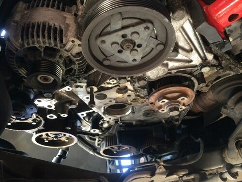

puis la partie mécanique a du être révisée : la distribution était d'origine soit 16 ans et 160.000 kms (fiable n'est ce pas ?), ca a été l'occasion de sabler les parties déposées

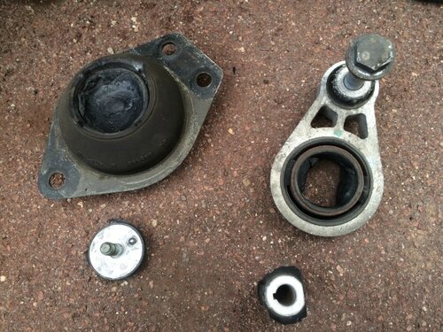

les supports moteurs etaient eux aussi d'origine :lol:

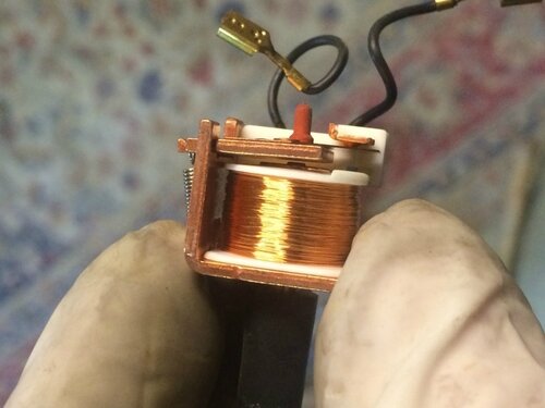

Forcemment le fond de compteur se decollait, une révision du tableau de bord s'imposait, j'en ai profité pour réviser mon anglais :lol:
